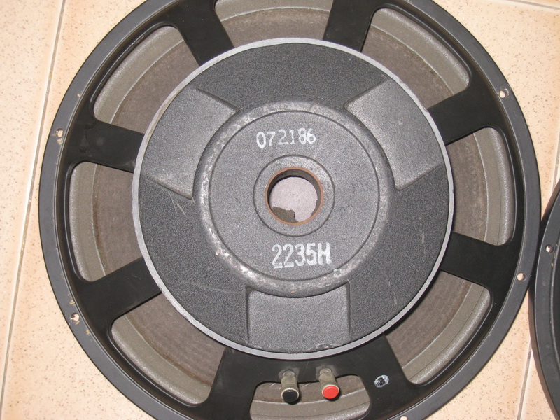

    hình tiếp đây,mời các cao thủ góp ý d0óng thùng như thế nào

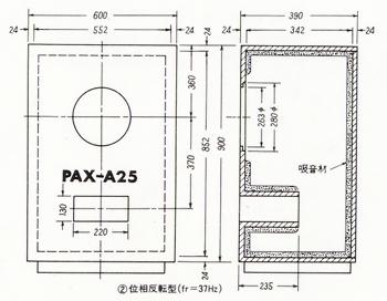

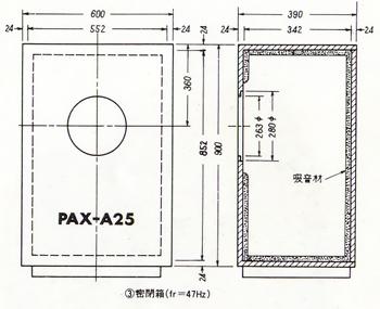

    tặng bác 2 mẫu thùng cho PAX-25

    cám ơn bác long nhé ,bác vui lòng cho mình nguồn của cái thùng này không

    loa và mẩu thùng loa đả có . bác mua ván okal ngoại về đóng thùng nghe thử coi như thế nào ... ? nhìn cặp loa em thích lắm... :)

    Re: mới tậu được cập loa pionner toàn dãi
    chính gốc của pioneer đó bác.
    chúc bác thành công :D

    theo em bác đóng thùng loa theo mẩu ở trên , chắc nghe ổn không thiếu âm trầm đâu .

    hiện tại mình gắn tạm vào thùng cs77 nghe tạm bass rất sâu nhưng hơi bi lùng bùng hy vọng lên cập thùng theo mẩu của bác long sẻ cải thiện được lổi này

    bác nhớ dán bông vào bên trong các vách thùng loa , âm trầm sẻ ổn hơn .
    mình kiểm tra lại hình như đây là thùng của pax-a25,của mình là pax-25b
