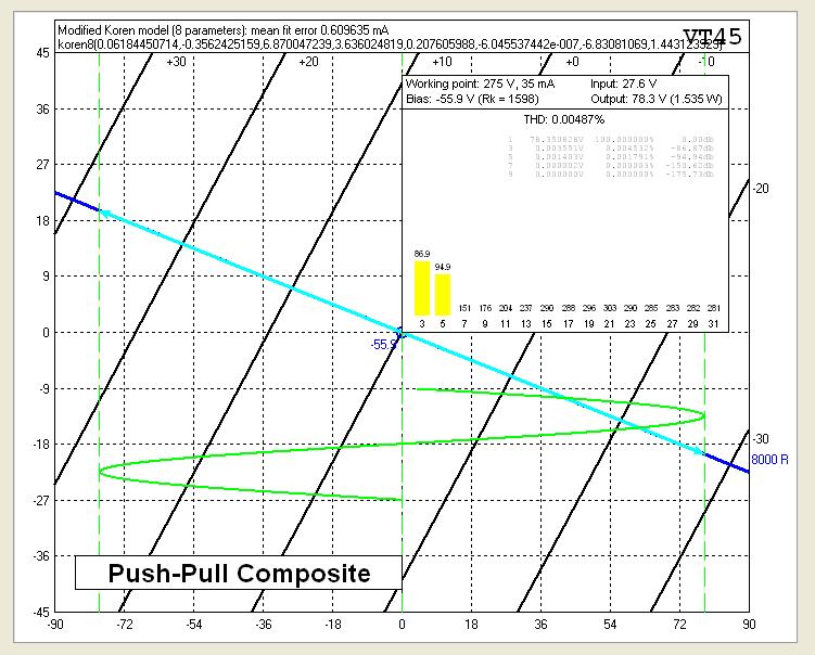

    Tiếp theo em có sử dụng biến áp nối tầng 2,5+2,5 : 2+2, như vậy qua IT có giảm Vout chút xíu nhưng để dễ tính thì em vẫn dùng Vin cho tầng công suất là : 27,6Vol
    Thông số cho phần công suất 45 PP :
    - Vin = 27,6 vol
    - Ua = 275 Vol
    - Ia = 35mA
    - Rl = 8000 PP
    - Vout = 78,3 Vol (1,5W)
    - THD = 0,000487 % (tốt quá).

    Em do mới học lỏm được của các bác, các anh trên VNAV nên kiến thức nhiều khi không "liên tục" vì vậy, kính mời các bác có ý kiến tham gia giúp em để em tiến bộ. Nhân tiện em có một số câu hỏi cần giải đáp :
    1- EM thấy nếu dùng chương trình này giải lập thì thấy hơi nhỏ hơn so với data sheet của nhà sx, như vậy có vấn đề gì không ?
    2- Em tính như trên có đúng không ? sai thì các bác chỉ giúp.
    3- Với kết quả Vout = 78,3 V (1,5W), có phải Power chỉ đạt được 1,5 W không ? muốn tăng công suất của Power thì làm cách nào ?
    E Xin cảm ơn các bác.

    Lợi dụng lúc các cao thủ đi ngủ em chui vô đây quậy chút :
    Chương trình hoàn toàn đúng, nhưng bác cho V tín hiệu yếu quá, phải tay em thì thiết kế sao cho lúc vặn volume lên 2 giờ là V in có biên độ bằng V bias ( -59V ) muốn đạt CS tối đa mà còn nghe được thì bác cho thông số V in sao cho méo tầm 5% là Okie.
    Muốn tăng công suất lên nữa thì bác tăng cao áp lên tới bứt đèn thì thôi :lol: nhưng em nghĩ không hơn 6W được đâu.
    Với cùng công suất nhưng chi phí cho 2 cặp 45 ngon không rẻ tí nào, em chọn giải pháp chơi 1 cặp đèn 50 single ended coi bộ chắc ăn hơn.

    Cảm ơn bác Via, đã bớt 1 chút thời gian của 1 đêm ngon giấc để tư vấn cho em. EM sẽ thử phương án tăng Vin vào bằng cách tống thêm 1 em input trans có tỷ lệ 1: 10 vào xem sao !
