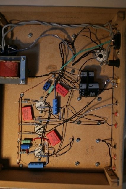

    Cám ơn tất cả các Bác đã có lòng hảo tâm . Mình cũng tìm thấy hình chasis bằng gỗ do mấy anh Tây Diy :

    Đúng như bác tưởng tượng đó .Nhưng bác lắp cho mạch Phono tube , đừng dùng gỗ nhiều, nhất là phần nắp đáy , can nhiễu vào khá lớn , đóng nắp đáy metal vào , nhiễu xoay chiều bớt hẳn
