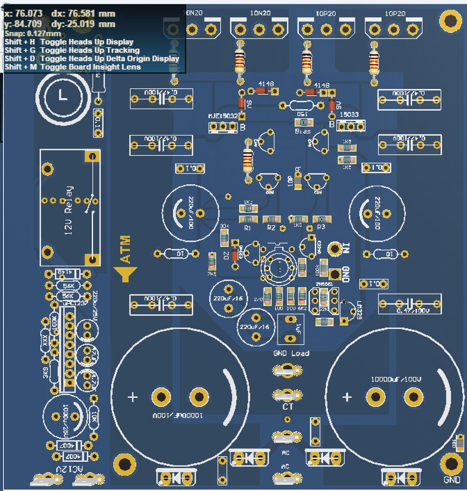

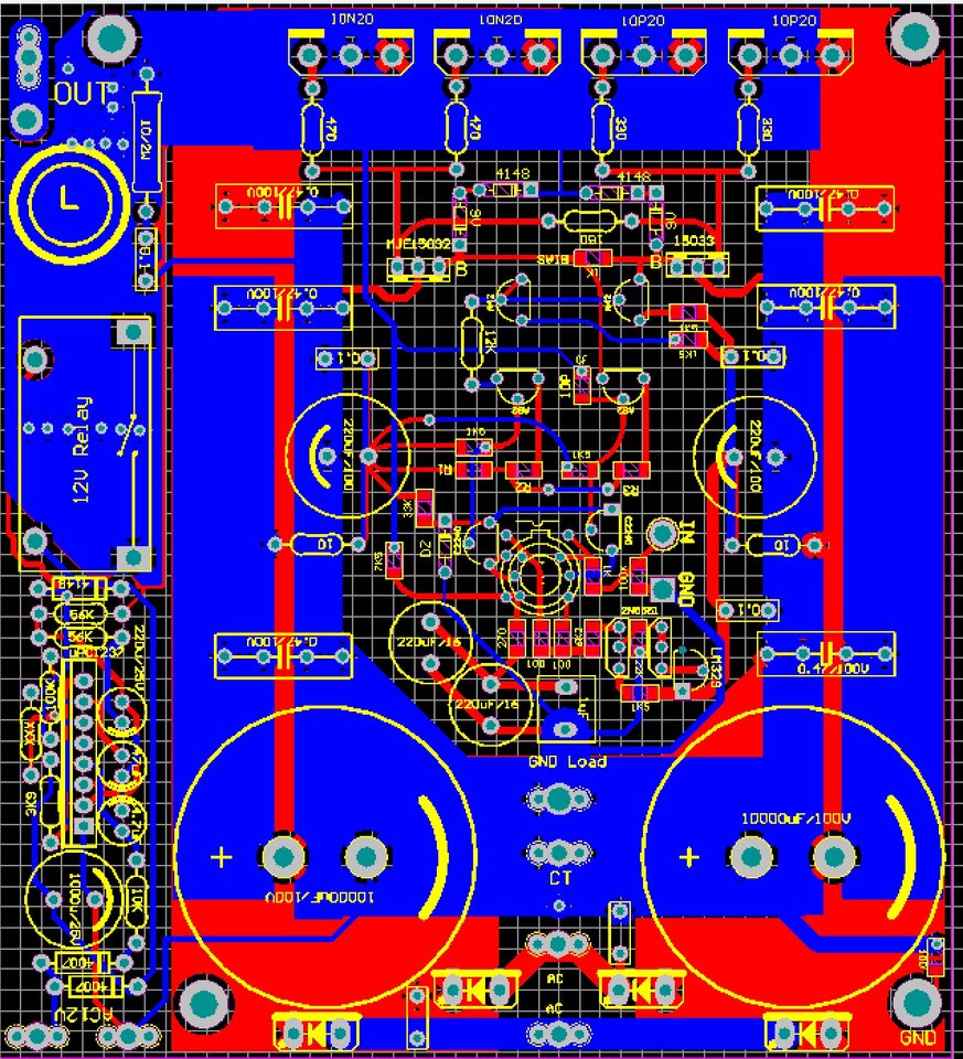

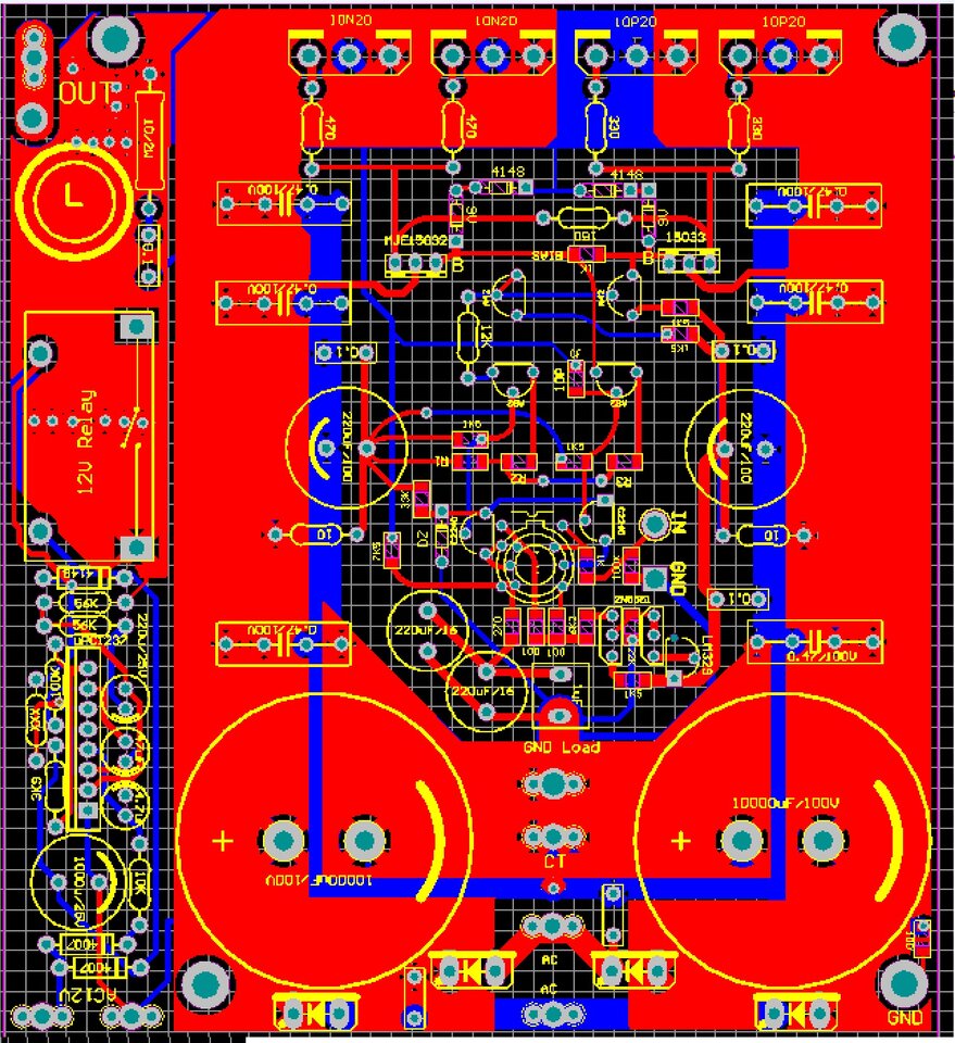

  13. trinh_anhtu
    5.678
    731
    Cơ bản em vẽ đã xong. Đường nguồn, OUT, Mass phải to trên 15mm mới ổn. Giờ e kiểm tra cân chỉnh chút.

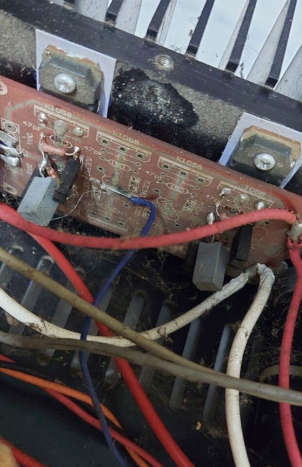

  16. trinh_anhtu
    5.678
    731
    Không biết cụ @longpcb còn nhớ cái bo GM này ko? Từ thời đại đế, lúc đó em vẽ kém lắm. Cụ Long vẽ cho em. Thế mà bạn em nó hàn dùng đến bây giờ, vẫn ok. Tuổi thọ con này chắc cao nhất dòng liên quan GM. Hôm rồi nó vác đến để chuẩn bị thay bo đang làm. Đặc biệt bo đó đo vuông rất đẹp. Em bẩu đang ổn định, nghe ok để mà dùng. Vệ sinh thôi.
    Nó để ở xưởng mở liên tục.
    ckvn168 likes this.
  17. trinh_anhtu
    5.678
    731
    Ngày trước pcb làm trong nước đắt, nên các cụ ý vẽ thường thu nhỏ kích thước. Nguồn mass out nhỏ vài mm.

  20. trinh_anhtu
    5.678
    731
    Công nhận vẽ kiểu mạch này khó. Chỉ lệch đường mạch chút có ký sinh không hợp lý là hỏng ngay. 5p tụ ký sinh là thay đổi hẳn 180 độ về âm thanh rồi.
    Nên các cụ chờ em tinh chỉnh, chốt là ổn luôn. Từng khối e cũng phải kế thừa trên những layout ổn định trước đây. E này khó làm theo kiểu thu nhỏ, lấy ngay hàng thẳng lối làm đầu.
    Châm cứu 2 ngày nữa là ok các cụ nhé.
    Cảm ơn tất cả các cụ.
