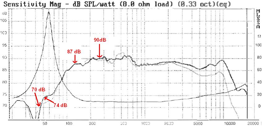

    ví dụ thứ hai là loa 1 tấc Audax. loa làm bằng sợi carbon siêu cứng nên fs xuống đến 54hz- quá lý tưởng.
    loa độ nhạy 90db, xuống còn 87 dB ở 150hz, 73-74 dB ở 50hz và còn 70dB ở 40hz. nếu như thế thì cần thùng cộng hưởng cở nào để nghe được tiếng bass sâu ? ampli cần bao nhiêu quát để đạt 90 dB ở 40hz ???

    Sao cụ không vẽ thêm giúp bọn em cái đáp ứng tần số của cái port khi loa ấy nhét vào thùng nhỉ? Không có thùng thì cái nào mà nó chả suy nhiều đến thế ở gần Fs!!! :wink:

    Củ Audax bao giờ cũng có vẽ đáp tuyến trong thùng, Cụ tcqanh trúng tủ roài :)

    thường trong thống số loa người ta có 2 số cần lưu ý:
    - Xmax : tức là max excursion = khoảng cách màng loa rung tối đa ở mức công suất lớn nhất mà loa chịu được tại gần tần số cộng hưởng.
    - Xmech = là khoảng cách tới hạn màng loa có thể rung được. đây có thể xem là khoảng cách loa rung gây đứt cuộn dây.
    hôm nay em dùng máy cơ quan nên mấy cái hình mô phỏng em để trong máy laptop ở nhà rùi.
    em có post hình này 1 lần ở đâu đó mà quên rồi. cụ DIY lục lại giùm em.

    Cụ Díp lớp vẽ thêm cái đồ thị khoảng dịch chuyển của củ loa ấy khi nhét vào thùng sẽ thấy được thêm 1 lý do tại sao ạ!

    có cái thùng thì sẽ nâng thêm được đâu đó 6-8 dB thoai cụ ơi.
    muốn lên cao hơn nữa... híc híc... chắc phải nhờ đến bass horn :wink:
