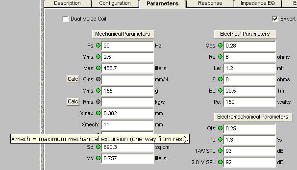

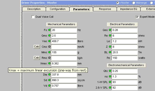

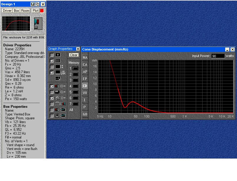

    gởi các bác về 2 cái hình nói về khái niệm Xmax và Xmech của cái loa bass JBL 2235H em và cụ CHip đang chơi.
    :D

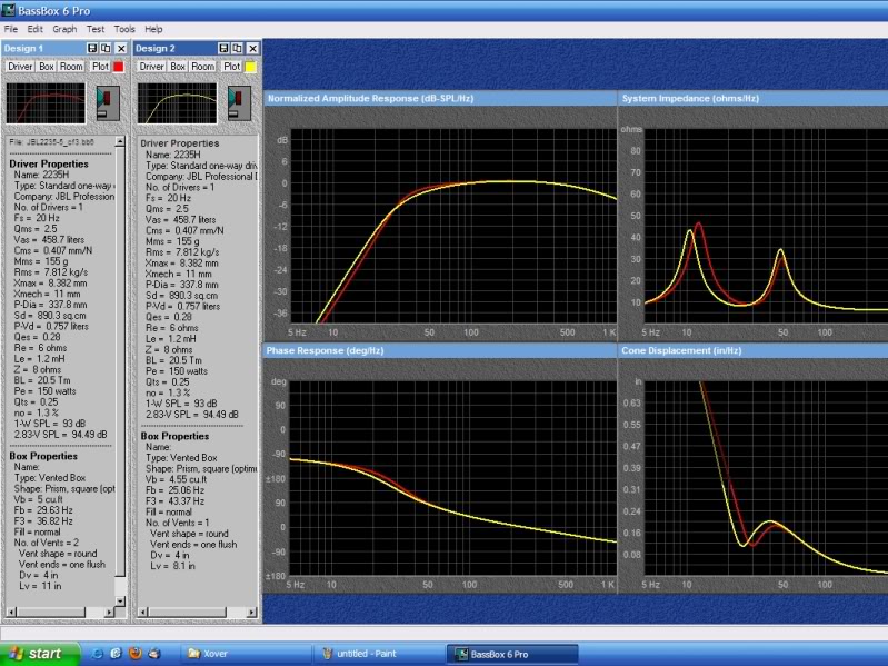

    em lục lọi mãi trong máy mới tìm thấy tấm hình nói về cái chiện màng loa di chuyển. người ta hay gọi là Cone displacement = tức là khoảng di chuyển của màng loa.
    em post 2 cái hình về củ loa bass vẫn là 4 tấc 2235H- được xem như 1 trong các củ loa bass chơi bass sâu tốt nhất của hãng cùng với đàn anh 2245. các cụ từ từ ngâm kíu nhé.
    tấm này cụ CHip tính toán
    tấm này em tính

    thông số hao hao giống 2245 về cơ khí. thông số hoạt động có vẻ tốt hơn 2245 với công suất chịu đựng cao hơn, Xmech lớn hơn 40mm so với 24mm (tương tự 2235)
    loa Beyma này làm sub là ngon lắm à nghen. suy giảm 3dB ở 40hz là niềm mơ ước :D

    Thế mà em tưởng cụ có cái tài liệu nào bí truyền lắm chứ! Em thì vẫn chả thấy chỗ nào nó nói Xmech là khoảng dịch chuyển làm đứt cuộn dây cả! Em chỉ thấy đấy là khoảng dịch chuyển làm rách nhện hay gân loa mà thôi! :)

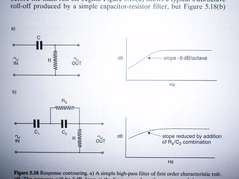

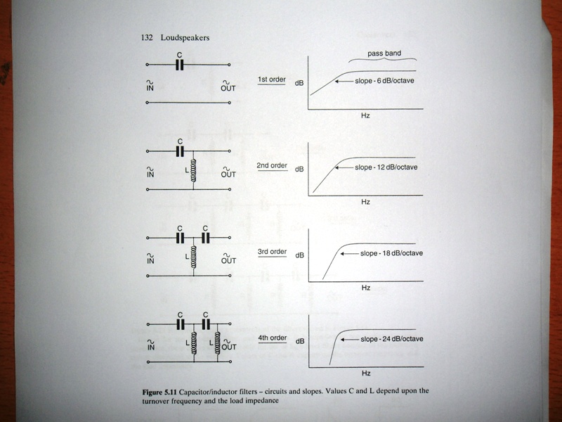

    Phục vụ nhu cầu tám của các bác trong hai ngày cuối tuần, em gửi một số kiểu cross để các bác bình lựng xem ưu nhược điểm của mỗi kiểu, và nên làm theo kiểu nào:
  20. ThanhTruc03

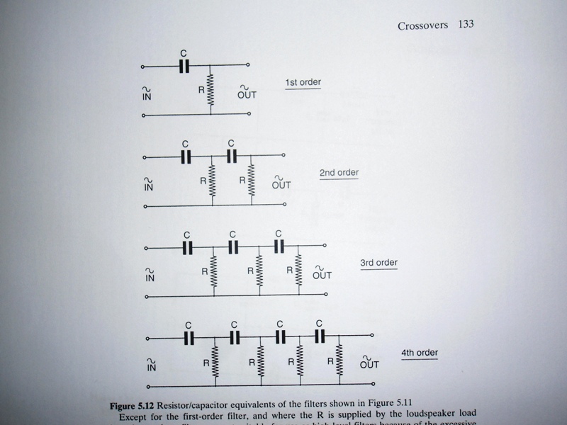

    Re: Em tập chơi loa: rẻ làm thế nào cho ngon bổ?
    Tiếp:

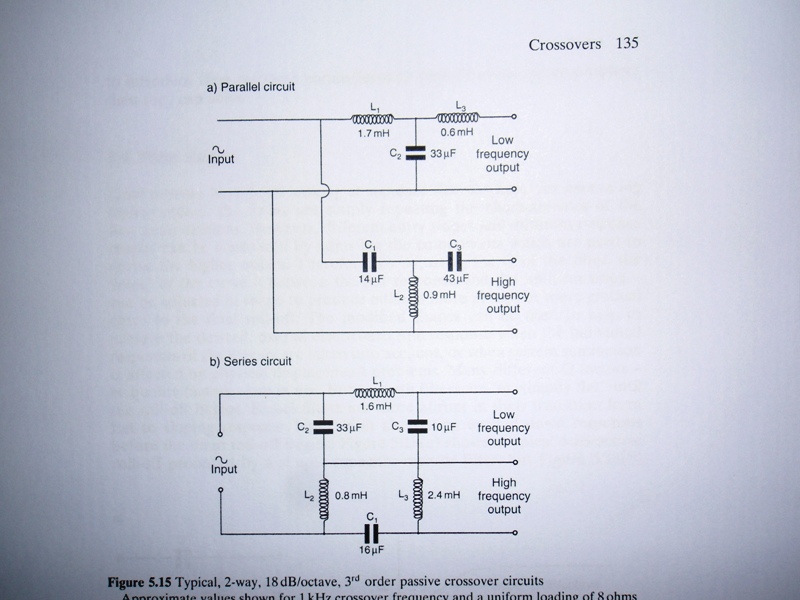

    tiếp:

    Và đây là kiểu cross em thích nhất, lý do là vì không dùng cuộn cảm:
