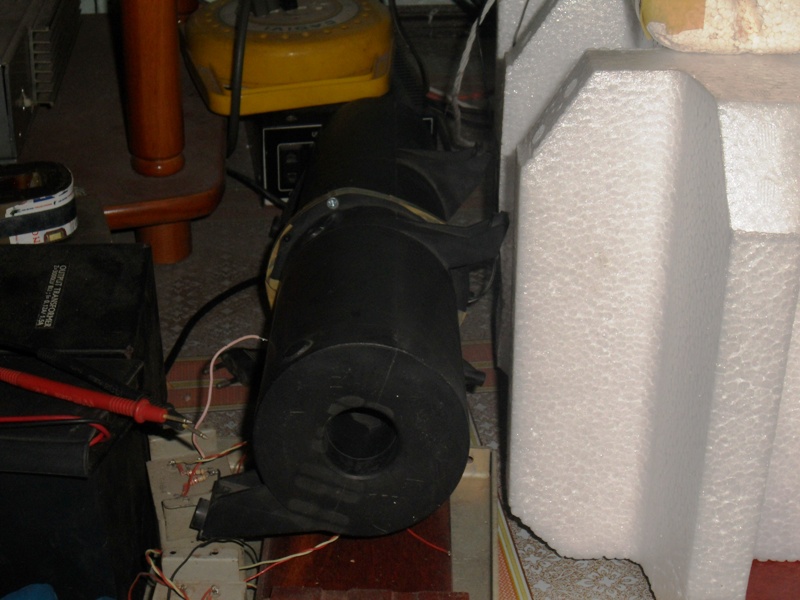

    Re: MKI Loundspeaker: Loa dễ ẹc
    cây cà nong này là sub đó các bác:

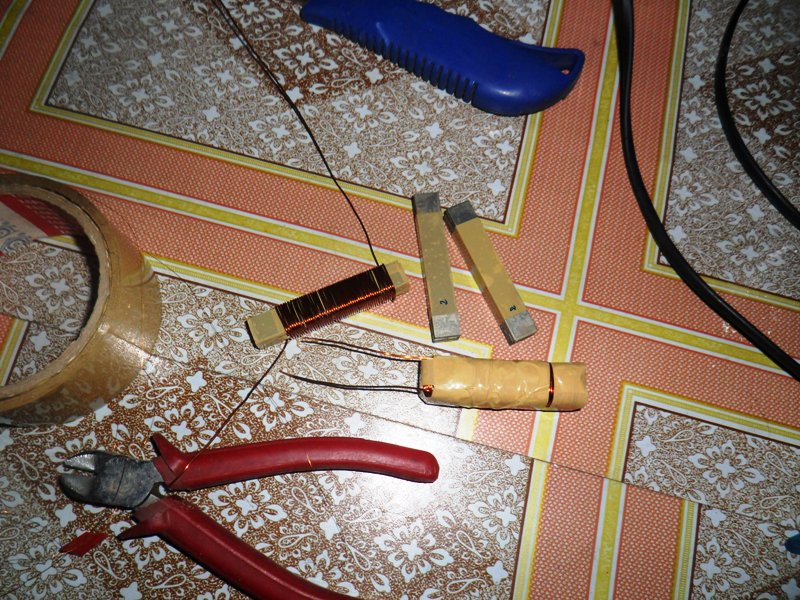

    Re: MKI Speaker: Loa dễ ẹc
    Thí nghiệm quấn cuộn cảm:
    Dùng chữ I trong lõi EI, xếp thành tiết diện: 11mm x 11mm, quấn 99 vòng dây đo được 0.97mH.
    Như vậy muốn được 4mH sẽ phải quấn 200 vòng
    => Lý thuyết luôn khác thực tế, dùng dây 0.8mm, quấn 222 vòng, chỉ đo được 2.67mH. RDC thì đạt yêu cầu: 0.52 Ohm.
    vậy là sẽ phải dùng dây to hơn, quấn chừng 250 vòng
    cuộn cảm quá quá dễ:
    Quấn bằng tay hả Đại sư?
