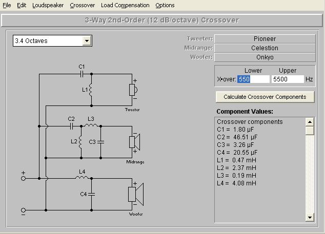

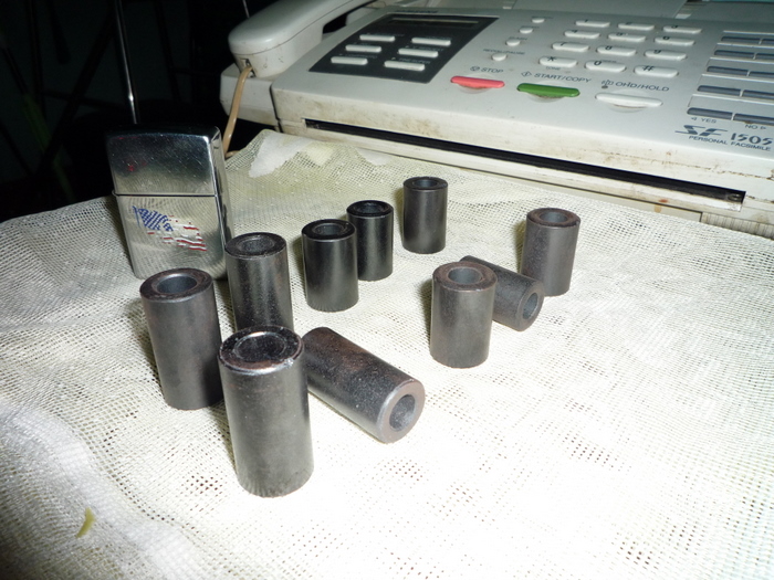

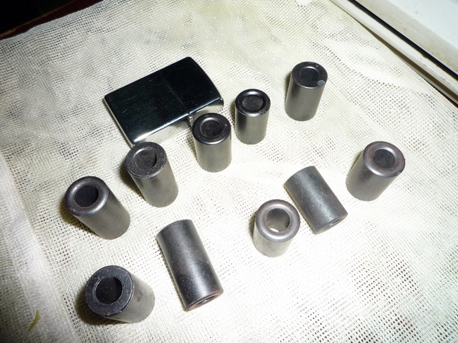

    Em định sử dụng lõi than feritte này cho các cuộn cảm từ 0.47 đến 4.08mH. Các bác cho em chút ý kiến:
    Ắc Sần hông? :oops:

    Re: MKI Speaker: Loa dễ ẹc
    Dĩ nhiên là vừa quấn vừa đo đại sư ui, bass sẽ dùng 2 trong 4 lõi lớn, mid và treble dùng lõi nhỏ. Vấn đề em hỏi là lõi này ok không hay thôi?

    cục fe này trước em có mua thử nghiệm qua. nếu quấn dây nhỏ kiểu như quấn biến áp xuyến thì số Henry tăng lên nhanh lắm do đây là fe kín và có độ từ thẩm cao. em quấn chừng 25 vòng mà đo đã lên gần 3 mH. nhưng do tiết diện lõi nhỏ, nên ta chỉ quấn được cảm trị số vừa phải.
    em nghĩ mấy cục này dùng cho loa mid, treble là ổn. quấn chặt tay số Henry cao hơn nha.
    nếu quấn cảm cho loa bass, chắc phải dùng Fe E-I quá :D

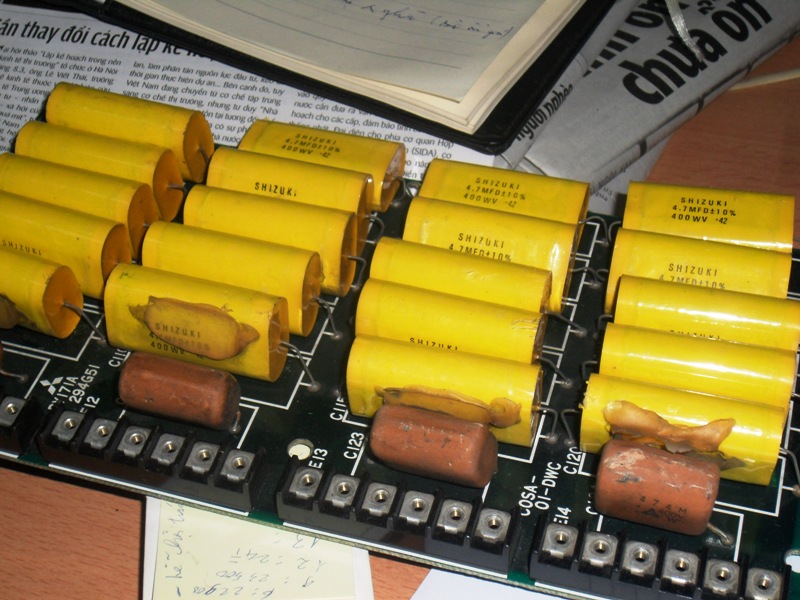

    Đã tìm ra loại tụ tốt nhì thế giới cho phân tần loa. Bác Lít có biết tại sao nó nhì thế giới không?:
    tụ Shizuki- Nhựt và tụ Good-man, hình như Mexico cũng na ná nhau. nói chung là tốt và thích hợp cho loa. nên mắc song song 2 tụ cho giảm trở kháng và tăng khả năng nạp xả :lol:

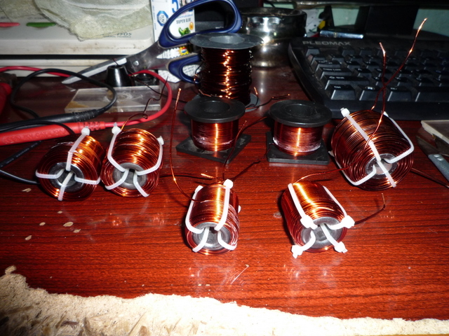

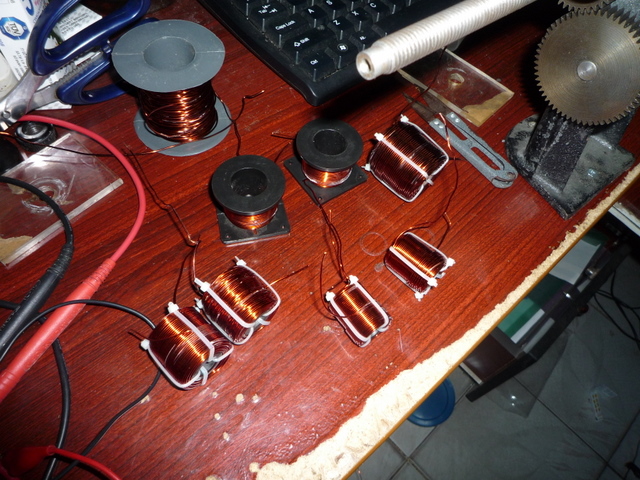

    Sáng nay rảnh em làm cuộn cảm, cuộn bass thứ 2 đang quấn thì ... thiếu đồng. :oops:
    Dây cho bass 1 mm; dây Mid, Treble 0.7mm
    Trị số các cuộn không mát be được, sai lệch +- 0.05mH.

    với cùng cách quấn, trị số cảm sai lệch +/- 0.1 mH mà phân biệt bằng tai ngừơi thì... em thề không nghe nhạc nữa :lol:
    cách quấn cảm nhìn... dễ thương quá. đại sư TT03 quấn đến đêu rùi ? cái thùng loa bass xử lý chưa ?

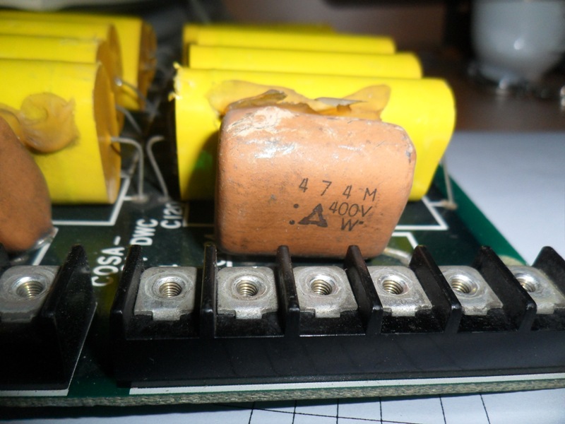

    Em đau đầu với trị số mấy con tụ này quá, quan trọng nhất là 2 con C1, C2.
    Tụ nonpolar mà kiếm trị số 47uF với 1.8uF sao ... phê quá.
    Có ai giúp được em hôn? :oops:

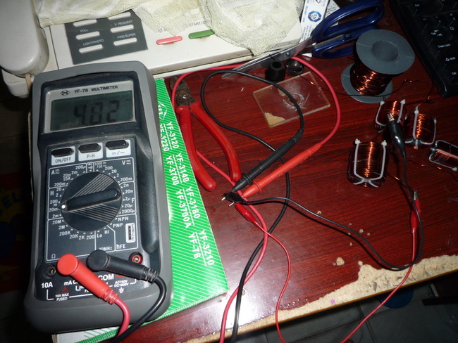

    tối qua e thực hành quấn dùng lõi ferit như của bác, e quấn 2 lớp đồng 1.2 thì chỉ đo dc 0.3mH, nhưng sang đến lớp thứ 3 thì nhảy lên hơn 5mH... :shock:
    Đồng hồ loạn chưởng rồi, bác thay pin mới đo sẽ thấy khác
    Tụ non polar mà xài gì, chơi lun tụ PP mới sang. Bác ra chợ mua 10 con 4.7uF loại tốt nhì thế giới như em khoe ở trang trước mắc song song thành 47 uF
