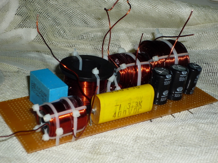

    -Tụ 47 Bác làm thử như sau:
    Hai- end thì Solen
    Rẻ hơn chút thì chơi Tụ đề của máy bơm nước.
    Rẻ nữa thì chơi tụ tháo máy loại ShiZuki gì đó ghép // (mua loại 100V cho rẻ)
    Rẻ nhất thì lấy 2 con tụ 100Mf/50V (phân cực) đấu nối tiếp 2 chân âm lại với nhau :lol:
    -Tụ 1.8mF:
    Tìm tụ MKP :wink:

    Re: MKI Speaker: Loa dễ ẹc
    có nhầm không cụ ?
    đấu nối tiếp tụ phân cực làm tăng trở kháng tụ lên rất nhiều trong khi bản thân tụ này đã có trở kháng cao. vì thế ta cứ phang 2 tụ 22uf song song là ngon lành cành đào :wink:
    Làm sao cho ratụ không phân cực như bác chủ Y/C được ta?? :mrgreen:
    Nếu bác quấn bằng tay quay thì coi chừng cái trục, bản thân nó là kim loại nên tăng giá trị ảo lên rất nhiều. Sau khi quấn 1 số vòng nhất định tiến hành đo, sau đó rút ra khỏi máy quấn và tiến hành đo lần nữa để trừ hao.
    Mới đi chợ về để làm nốt cuộn bass còn lại, tìm mấy con 20 (21) và 47uF không ra. Mấy con tụ mắc song song xài tụ phân cực được không các bác?
    Lão làm giống như bác Regula bày ấy, lấy 2 con phân cực đấu lại, hình như có công thức tính hay sao ấy, trước em có làm giờ quên rồi, nhớ nhớ là 1/C = 1/C1 + 1/C2, em chỉ nhớ mang máng vậy thôi, lão nối vào rồi đo thử.

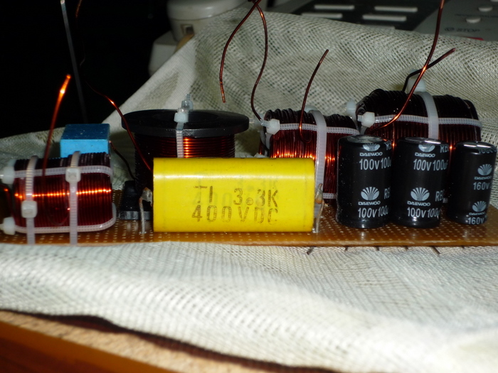

    Toàn bộ nonpolar, 4k/con: :oops:
    Ráp nghe thử, nâng cấp sau. :mrgreen:
    1,6mF thiếu mất 1 con vì con ngoài cùng bên tay phải chỉ có...1 giò! :lol: :lol:
    2 giò, 1 đang quắp lại. :lol:
    Nonpolar đấu nối tiếp vẫn bình thường phải không Thiện?
    Tụ Daewoo tốt 3 thế giới, đúng rồi.
    Đã Nonpolar rùi thì đấu nối tiếp hay // kiểu gì nó cũng vẫn Nonpolar! :mrgreen:
    Deawoo (khg biết xịn hay đểu) mà tìm được Nonpolar như trên là oách rùi ạh! :lol:
    Ngày mai sẽ tiến hành hàn linh kiện và test chay với các driver. Cám ơn thí nghiệm của bác CauYem về vị trí của các cuộn cảm trên board, các bác nhìn thấy vị trí các cuộn cảm của em thật lộn xộn vì đó chính là các vị trí tốt nhất để các cuộn cảm tương tác với nhau. Như đã trình bày, các cuộn cảm em quấn có sai số +/- 0.05mH, nhưng nhờ vị trí này, trị số các cuộn đã thật khớp với thông số của cross trên phần mềm.
    Mà công nhận ... xấu thiệt. :oops:
    Kỳ này thi rề oánh pow bán dẫn, bác lấy hai con tụ vàng khè đó làm tụ xuất cho cái rề túy quyền, đảm bảo giật giải nhì.
    Tụ cho loa cần nội trở thấp, nên nếu không kiếm được tụ 100V (tụ chịu áp cao thường có nội trở cao) thì mắc song song nhiều tụ sẽ tốt hơn
    Con tụ này không quan trọng, bác để ý sơ đồ cross của em bác sẽ thấy.
    Nhìn đi nhìn lại, cái cross sắp xếp như vậy ... xấu quá, bác có cao kiến gì không?
    Em thấy vậy là khéo tay lắm rồi
    Em cũng thấy xấu thiệt, chắc cũng khó sắp xếp cho xấu hơn được, vậy là .... xấu nhì thôi. :lol:
    Bác nói thế nào? Bác Lít bố trí trông giống chiếc xe lửa trong phim cao bồi. Một tác phẩm nghệ thuật đúng nghĩa
    Quê rồi, em làm trên 2 board, chơi biwire luôn, dựng đứng cuộn cảm, điều chỉnh giá trị cuộn cảm bị thiếu = cách bỏ thêm ... đinh, ốc vào trong lõi sau đó cố định bằng silicon. :evil:
    qua em tặng 1 cặp tụ MKP Good-all 1.78uf nè.
    đấy, em nói nhiều lần mà cụ Sần nhà ta có chịu nghe đâu. cứ nghe lời lão Regu lắp 2 con tụ phân cực nối tiếp. trở kháng tăng là thay đổi.... nhìu thứ ...ráng chịu.
    cách lắp 2 tụ phân cực : tụ một (+) ---> (-) ---> tụ hai (+ ) ---> ( -). lắp lộn, cháy ráng chịu :mrgreen:
    về nguyên tắc gắn cuộn cảm loa: để tránh tương tác qua lại lẫn nhau, 2 cuộn cảm đặt cách xa nhau >= 5"# 7.5cm.
    Hớ hớ, bác sĩ nhìn gà hóa cuốc roài, mấy con đó làm gì có cực mà phân :lol:
    ủa, hãng Deawoo chuyển sang làm tụ không phân cực hả bác Gà ?
