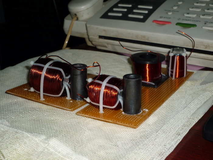

    Chuyển sang Biwire, trị số các cuộn cảm giờ sai lệch +/- 0.01mH. :)
    Mai em đi chợ kiếm tụ cho đàng hoàng (kho còn cặp Solen 3.3uF). Bs nhớ chừa cho anh cặp tụ 1.78uF nha? :evil:

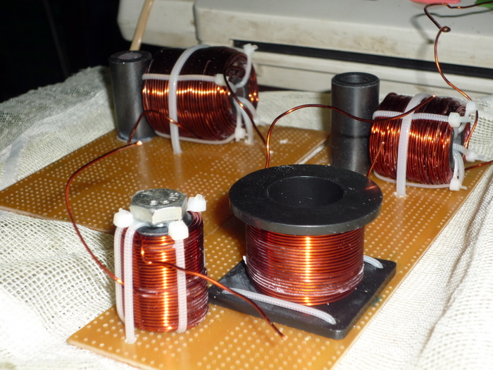

    Nhét con buloong vào để tăng trị số điện cảm ah? :mrgreen:

    Con bù lon + với mấy lõi feritte để ngoài đó. :lol:

    Lõi ferrit cặp thêm bên ngoài cuộn dây và lợi dụng sự tương tác để tăng giá trị điện cảm, thì có lẽ đây là lần đầu tiên trong LS nhân loại được nhìn thấy kiểu này. Không biết khi đo thì nó đúng, nhưng khi hoạt động nó còn đúng giá trị đó khg nữa. :mrgreen:
    Anh Sần nên đi đăng ký bản quyền SHCN ạh! :lol:

    Chắc chắn là nó đúng hơn với kiểu thiếu thông số ngay từ ban đầu.
    Có lẽ nó không đúng nhất, nhưng đúng nhì thì quá hợp với cha Thanhtruc03 :lol:

    Chuyện này cũng không có gì mới đâu bác ơi.
    Vấn đề ở đây là các lõi ferrit không thích hợp cho tần số thấp vì dễ bị bão hòa khi dùng với công suất lớn như mạch lọc loa .
    Dùng bù-loong sắt cũng không phù hợp lắm do hấp thu dải tần cao khá nhiều.

    Đổ nợ rồi! Vậy là bác Lít phải tháo ra làm lại. Dùng fe opt như em coi bộ ổn

    Anh Huy cho em hỏi, có phải bão hòa từ xảy ra khi cuộn dây bị nóng phải không anh?
