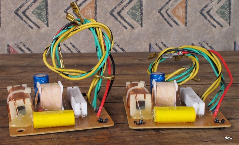

    các bác lăn tăn cái vụ cuộn cảm này quá, e cứ làm đại, sử dụng riêng lõi chữ E, quấn đầy dây lên cốt nhựa, cho hết E vào, hên quá đúng giá trị mình cần luôn. Giờ bộ phân tần nó dc như thế này:
    show thêm thiết bị đo của e, đo cuộn dây của hãng, rất chính xác:

    Re: MKI Speaker: Loa dễ ẹc
    Em tò mò muốn hỏi cái đồng hồ đo H là model chi vậy?

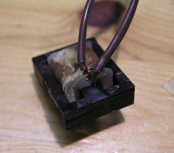

    Fe 22 x 25, quấn 58 vòng, cho full E, I vừa đúng thông số 4.08mH.
    Ac ac, nhìn kềnh càng quá, tụ ve chai nên không có sẵn thông số đành phải chơi cả băng, mai hàn mạch và test chay loa. Hy vọng đóng thùng luôn.

    Đã thử Fe 25 x 30 quấn full cửa sổ dây 1mm, full E đo được 3.2mH :(
    Nếu xài E, I thì vấn đề gì xảy ra Thiện?

    Đã tháo hết I ==> E 2 chiều, từ 4.08mH ==> 3.22mH, sẽ quấn lại thử 80 vòng và đo xem sao.
    Vất vả vì cuộn L quá. :oops:
