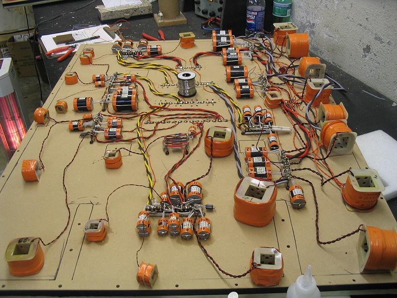

    Hy vọng rằng sau này Kụ sẽ chế tạo thành công cái Cross như hình dưới! :mrgreen:

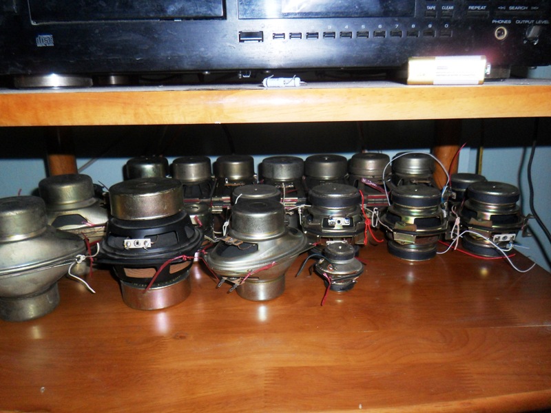

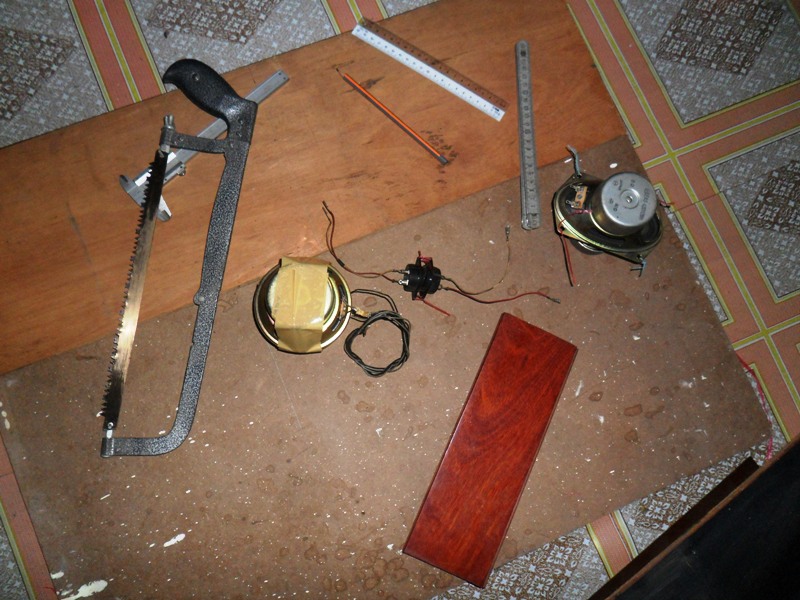

    Trong khi chờ đợi bác Lít thử nghiệm thùng lớn, em lựa chọn những chiến binh dũng cảm nhì để làm trước cái bookself 3 way, vác đi giao lưu cho nhẹ. Bắt đầu xử cưa:

    Còn đây là những driver tốt nhất cho cặp loa tốt nhì, đã ổn mid - treb, đang tìm bass phù hợp

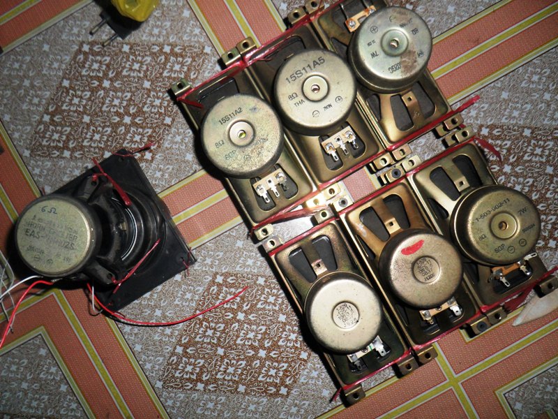

    đội quân dự bị:

    [quote="regular]Hy vọng rằng sau này Kụ sẽ chế tạo thành công cái Cross như hình dưới! :mrgreen:[/quote]
    cuả bác hả
  11. regular
    regular Advanced Member
    6/6/07
    7.375
    Non-Groups
    Re: MKI Speaker: Loa dễ ẹc
    Em chưa được 1/5 cái đó bác ui! :mrgreen:
