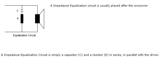

    Với bass 4 Ohm, treble 8 Ohm, em thấy có gì đó không ổn với phần đoán đại về cân bằng trở kháng của bs.

    Re: MKI Speaker: Loa dễ ẹc
    đây anh.
    nếu cần em đưa công thức tính luôn
    Mục đích của mạch này là đưa trở kháng của loa bass lên ngang với loa treble hả bs?
    hạ trở kháng của loa bass xuống mức trở kháng toàn mạch. mai em giải thích kỹ hơn
    hắn ghẹo em đóa. anh có thấy hắn để cái mặt méo phía sau hông.
    trùi, hình em minh họa là quá rõ... mà còn đòi giải thích :wink:
    nôm na như vầy. mạch loc phụ thuộc và trở kháng phía sau. trở kháng thay đổi thì mức lọc của mạch sẽ thay đổi theo.
    hình trên là đáp ứng trở kháng của 1 loa bass lúc chưa dùng mạch cân bằng trở kháng, lúc này trở kháng trung bình là khoảng 6 ohms. trở kháng này bắt đầu tăng lên sau 800hz. hình dưới là trở kháng sau khi dùng mạch cân bằng.
    nếu ta chọn điểm cắt là 4.5khz với trở kháng trung bình 6ohms, thì cuộn cảm sẽ là 0.21mH. cuộn cảm này sẽ cắt tần và có đáp ứng như mong muốn tại các điểm cắt với trở kháng là na ná như nhau. thực tế cho thấy tại điểm cắt 4.5khz, trở kháng là 9.3ohms, lúc này để cắt vị trí 4.5khz, cuộn cảm sẽ là 0.33mH. và khi thay đổi trở kháng khi tần số gia tăng, thì cuộn cảm này nó sẽ có mức cắt khác nhau.
    Là high pass filter đấy bác Lít, nôm na vậy đóa :lol:
    Em chỉ hiểu nó là mạch lọc Zobel! Trong ngõ ra của amp SS và trên mâý cặp loa JBL monitor người ta hay lắp cái này :lol:
    Ông JBL thì gắn cái này vào loa. Ông Alteclansing chả thèm gắn.
    Có lẽ vì các lý do sau:
    - Ông Altec khg gắn vào vì tin tưởng rằng mấy cái driver lão gắn trong cabinet khg thay đổi trở kháng khi hát. hoặc sợ mấy chú âm thanh sân khấu/nhà hát khiêng nặng nên gắn vào làm gì cho chúng chửi! :mrgreen:
    - Ông JBL thì sợ đôi tai của mấy ông kỹ sư âm thanh phát hiện ra méo, nên phải gắn vô cho chúng đỡ chửi! :mrgreen:
