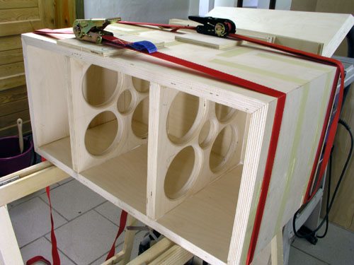

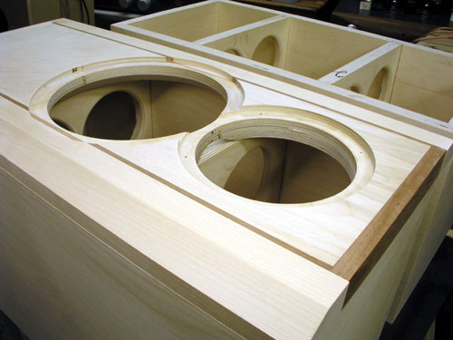

    Em mới kiếm được 1 tay đóng loa ở Gò Vấp, tuần sau ắc Sần, tuần sau nữa có để karaoke.
    Thấy hàng him đóng nhìn cũng mát mắt ghê.

  12. garbolino
    garbolino Advanced Member
    28/3/07
    6.862
    ZVL Skalica
    Re: MKI Speaker: Loa dễ ẹc
    Có ..... ngon-bổ-rẻ không hở lão :lol:

    Bác Lít cho em hỏi nhờ tí: gỗ đóng loa này là gỗ gì, có phải là gỗ ép xịn không, hay là gỗ thông....?
  16. ThanhTruc03
    ThanhTruc03 Advanced Member
    5/12/05
    2.648
    Nhìn vân là biết ván ép rồi. Ván này chơi âu pơn bap phồ hoặc thùng nén sẽ hợp hơn chơi có ống hơi.

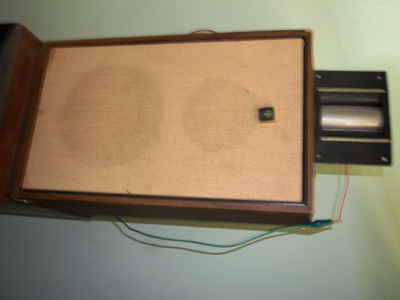

    Em tiếp tục thử driver, hôm trước cặp treb technics đứt một bên, em đem quấn lại. Dây gin là dây nhôm (nhẹ), nó quấn lại bằng dây đồng (nặng hơn), nên bị giảm độ nhạy, nghe bên sáng bên mờ, nên giờ em thử bằng cặp treb này (rẻ: 60K/cặp), sau khi thử thấy đúng ngon bổ. Chiều nay em dạo chợ loa xe hơi xem có củ bass nào ngon không.

    Cái này em chịu bác Baoanh ơi? em đã đến và đặt thùng cho dự ớn 3 way của em, em chỉ biết yêu cầu là gỗ MDF 22mm thôi, chắc không phải gỗ hiếm gì đâu.

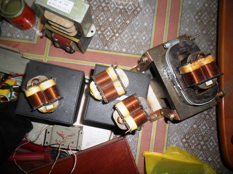

    Mới quấn xong 4 cuộn cảm 4mH dùng lõi C - Core, dây đồng 2mm, RDC đo không lên luôn:

    dây 2mm chắc chịu được cỡ 15A quá :D . túm lại là loa bass là loại nào anh ơi ?

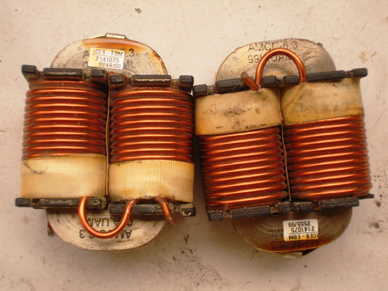

    Em quấn xấu hơn bác Lít chút thôi:

    Macro, 1 cặp 4mH, 1 cặp 5mH, lợi hại ở chỗ có thể thay đổi trị số bằng cách chêm air gap:

    Đại sư sưu tầm ở đâu được mấy cục C-core bé tí teo thế, nhìn dễ thương ghê. :lol:
