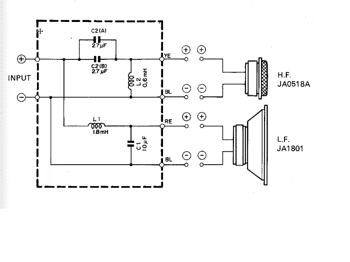

    Trưa nay em mới ''lượm'' 1 cái cross zin của Yamaha NS-10M và 2 cái cross của Sonic gì gì đó mà mỗi cái có 2 cái volume 8ohms tổ chác, 3 cái thiệt hại 200k ko biết có hố hàng ko đại sư?
    Thứ 7 nhìn thấy cross NS-10M 1 cặp, ra cafe ngồi Gúc, hôm nay quay lại thấy còn 1 cái, bác nào hớt tay trên 1 cái hổng biết làm gì hehe
    Ai hớt trước trả cho em huhu, em đang âm mưu làm 1 cặp loa với củ treble Sony & bass fullrange Jensen cổ

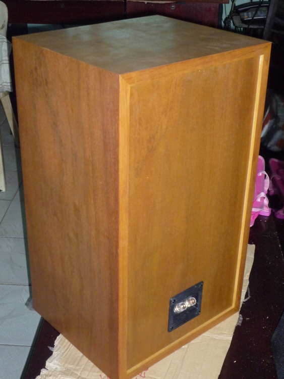

    Củ loa mid của bác thông số chắc gần giống củ loa chữ nhật của em, em cũng dùng 4 cặp giống bác cho nó... MKI. Hiện em đã cưa xong ván, chưa đục lỗ, kích thước như sau:
    - Rộng: 30cm
    - Sâu: 39cm
    - Cao: 60cm
    Đây là loa 3 trong 1:
    1/ Đạy nắp đít: loa nén
    2/ Tháo lỗ bít ống hơi phía trước: bas reflex
    3/ Bịt lỗ ống hơi, mở nắp đít: open baffle
    Bass tạm thời xài đơn giản là sub tivi Toshiba cải tiến, để rời ngoài thùng, cắt tần bậc 1 qua cuộn cảm 4mH mà em khoe ở trang trước.

    Phân tần cũ chỉ dùng được cuộn cảm thôi (nhưng lệ thuộc trị số), cứ cân ký tính ra tiền. Volum lâu ngày chắc mòn rồi, tụ thì xài loại nhì thế giới yên tâm hơn

    Theo cái Spec. của NS-10M thì cross cắt ở 2Khz cho treble.

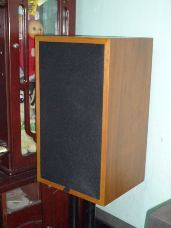

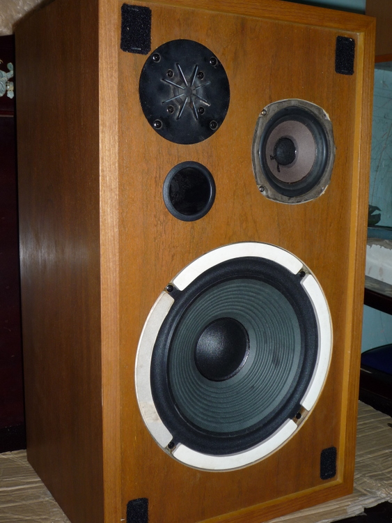

    Em mới gắn loa vô để ngắm thôi, cuối tuần rảnh thì ắc Sần.
    Cố tình làm theo kiểu loa cổ mà sao nhìn nó cổ không ra cổ, mới không ra mới, nhìn giống ĐVH quá. :lol:
    Không ưng ý cái lỗ thoát hơi, chưa biết làm thế nào.

    Màu sơn quá xấu, nhìn không thấy... MKT gì hết. dán thêm lớp gỗ lạng rồi sơn lại đi bác

    Em thấy đẹp đó chớ đại sư, nhưng nhìn hơi u buồn, nghe nhạc trong đêm hoặc trời mưa thì tốt.
    Tổng thiệt hại hết nhiêu vậy lão, cái vỏ thôi.

    nhìn giống anh Đ ghê ta :lol:
    che cái màn ecran lại thì không thấy lỗ thoát hơi... khỏi bình mực :D

    Sở dĩ loa bác cổ ko ra cổ mới ko ra mới là do thùng mới còn driver thì cũ với lại cái bass nhìn ko hợp với cái mid tí nào (2 màu khác nhau trong 1 thùng), theo e bác nên làm lại cái viền trắng của củ bass Onkyo và mid cho giống màu (như cặp của e e cũng làm thế), và nếu bác làm theo màu nâu của e thì ổn hơn đó ạ...hihi

    Chưa hình dung sơn bằng gì? Nếu là sơn xịt bán sẵn trong bình thì dễ bị nham nhở do không đều tay.

    Em vừa dòm kỹ loa của lão rồi, hình như lão cố tình làm vậy có chủ ý đúng không?
    Người ta đóng giả cổ, còn lão đóng .... giả cũ. :lol:
