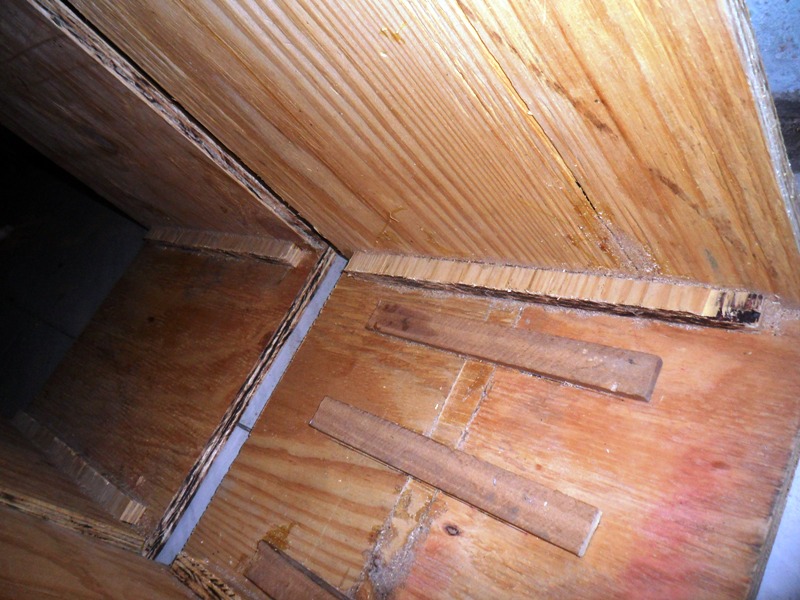

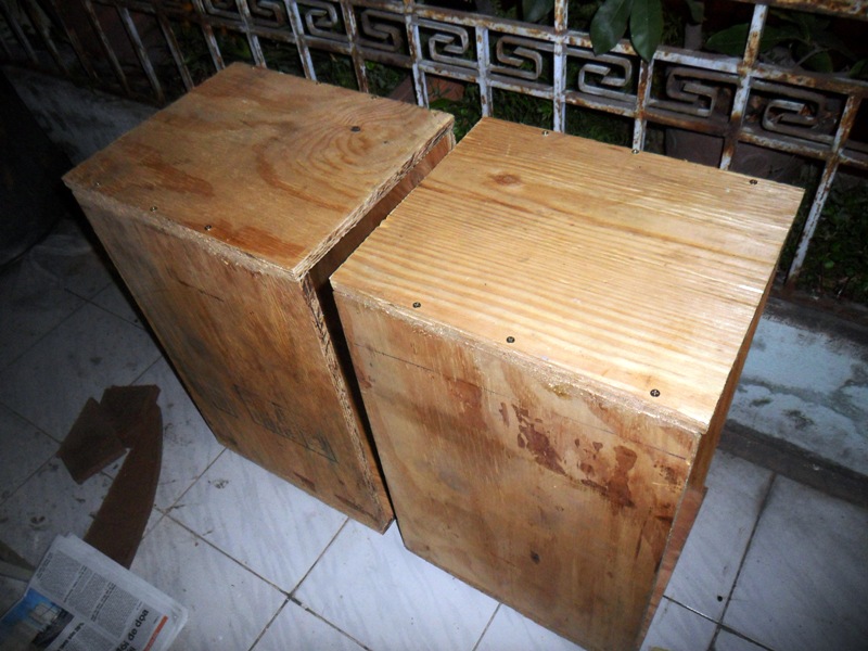

    Em tiếp tục cập nhật tiến độ:

    bác "thanhtruc " đóng loa bằng ván ép àh .hjjjjjjjjjj. sao ko chơi okal hay MDF vậy bác ! mà cái thùng bác đóng củng to nhỉ ,có lẽ ngang ngữa thùng loa cũa em :lol: :lol:

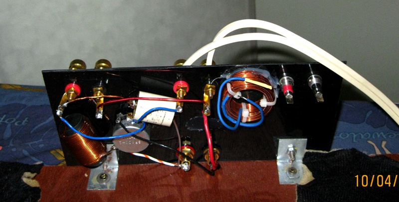

    trưa nay đại sư ghé em thẩm âm... hộ. loa mới, dac đèn mới, ampli mới, loa cũng mới nốt. đại sư cho em tí ý kiến đặng em còn chỉnh trang chút chút :D
  20. tcqanh
    tcqanh Advanced Member
    11/9/07
    8.015
    92
    Q3, Sài Gòn
    Re: MKI Speaker: Loa dễ ẹc
    loa mới cần... phải nhờ nhiều chiên gia GVT đến nghe và phán mí được để tránh tình trạng " văn mình... vợ người " :D
    loa cũ không hay, chưa chắc loa không hay... có thể do chưa tìm cách trị hợp lý. khái niệm loa toàn dãi giờ xưa rồi, và ý nghĩ chơi loa toàn dãi phải chấp nhận khuyết điểm của nó và chả thèm dùng phân tần cũng xưa nốt :mrgreen: :lol:

    Cám ơn cặp tụ bác sĩ cho, treble vô đối.

    đó cũng là cặp tụ em trị chói cho cái loa toàn dãi ở nhà em- Nirvana 8", thông số na ná 206 của bác :D
    chụp hình tại chổ làm bằng chứng lun
    khi nào anh chán, nâng cấp thì tặng tụ đó lại cho em ...

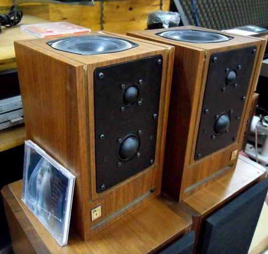

    Em ăn cắp hình loa của anh TrungAudio qua đây, mẫu này đẹp quá đại sư ơi?
  24. dynaudio140
    dynaudio140 Advanced Member
    8/3/11
    89
    Bác đưa e đóng mẫu này trong vòng 7 nốt nhạc...

    Chưa nắm được cấu trúc bên trong thùng loa em ơi? :(
