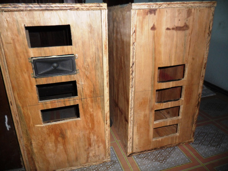

    Lem nhem quá, chắc phải sơn đen xì thôi:

    em cũng thử cho nó vào thùng gần giống của bác nhưng nhỏ hơn chút , ko phân tần gì hết cắm lên nghe thử thấy tiếng truing hơi bị ồn có lẽ do loa ở gần nhau quá .Bác Đại sư có dùng phân tần ko vậy ạ ,tiếng em nó có ổn ko bác

    Em thấy loa là loa tivi . Hầu hết là tiếng trung. Với lại cái thùng bác đóng to thế. Mất thẩm mĩ. Em mà đóng thì đóng hẹp bề ngang lại nhìn hay hơn.
    Hay là bác định nếu ko thành công thì bóc cái mặt ra thay mặt mới, loa mới :mrgreen: 1 công đôi việc

    Khoảng cách giữa các loa phải hợp lý, có công thức tính nhưng không để sách ở đây nên em không nhớ, tối về em sẽ tra sách post lên. Nếu bác để sát rạt thì các nam châm có thể ảnh hưởng lẫn nhau. Em không loại trừ đây là nguyên nhân gây ồn.
    Ngoài ra còn ồn là do:
    1/ thùng bị rung, hoặc xì.
    2/ Phải có phân tần cắt bớt tiếng bass đi vì đây là loa trung. Hôm em thử thùng mút xốp không cắt bớt bass cũng hơi bị ồn nhưng cắt bớt bass đi đồng thời gia cố cứng thùng thì rất ổn

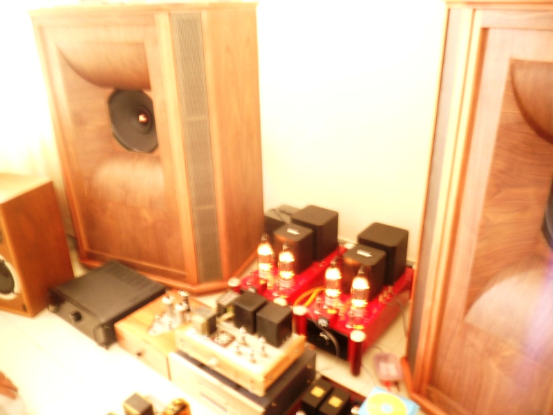

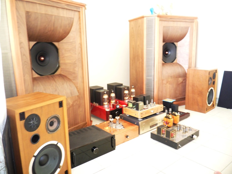

    Cặp phía trước là MKI của bác Lít. Cặp phía sau là của bác 7 tuy ngon bổ nhưng không rẻ nên không gọi là MKI:

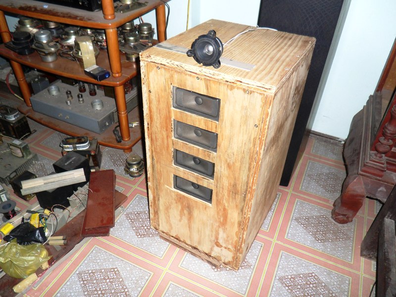

    Tiếp tục nghe thử một cách nghiêm túc.
    Tiếng mid đặc biệt hay.
    Có thử đấu song song 5 con tụ MKT 10uF để cắt bớt tiếng bass thì tiếng mid cũng dở đi. Có lẽ đây là lý do các audiophile thích phân tần chủ động.
    Bas xuống sâu hơn thùng mút xốp do thùng này làm khá to. Khả năng làm thùng to hơn nữa thì bass sẽ xuống sâu hơn.
    Có vẻ như nguyên lý 1000 cái headphone đúng.
    Như vậy, em sẽ làm thùng mới to gấp đôi, đồng thời tăng gấp đôi số driver để khỏi gắn thêm củ bass

    Khoét lỗ bên trên gắn cái bass 3 tấc, làm 1 cái hộp che 4 cái củ loa tivi tránh hơi bass, phía dưới làm 2 lỗ thông hơi nữa là MKI luôn.

    Sáng kiến rất hay, tuy nhiên, như trên em thử gắn tụ cắt bass, dù loại tốt nhì thế giới nhưng vẫn làm tiếng mid dở đi, do vậy, tiếp tục tăng kích thước thùng đồng thời tăng số loa tivi để lấy tiếng bass. Gắn thêm củ bass là phương án cuối cùng vì lúc đó sẽ phải xài phân tần, như thế qua nhiều linh kiện âm thanh sẽ méo đi
