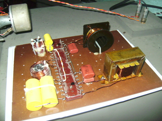

    Nhờ bác Lít giúp kinh nghiệm quấn mấy cuộn cảm này: loại fe, kích thước fe, số vòng dây, cỡ dây:
  14. Listen_by_heart
    Listen_by_heart Advanced Member
    5/12/05
    3.855
    Gò Vấp - Sài Gòn.
    Re: MKI Speaker: Loa dễ ẹc
    Các cuộn cảm lõi ferit em sử dụng cho các đường cân bằng trở kháng L2, L4. Các cuộn lõi không khí sử dụng trên đường tín hiệu L1, L4.
    Với giá trị em đưa cho bác thì cuộn cảm lõi E chỉ cần dùng Fe 22, fe tốt dĩ nhiên tốt hơn fe xấu. :oops: . Với lõi E em không có cách tính henry nên đành phải vừa quấn vừa đo. Với cảm lõi không khí em tính theo thằng này: http://www.pronine.ca/multind.htm + thêm 10% số vòng dây (2 cuộn sau khi đo thì không sai lệch mấy).
