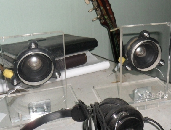

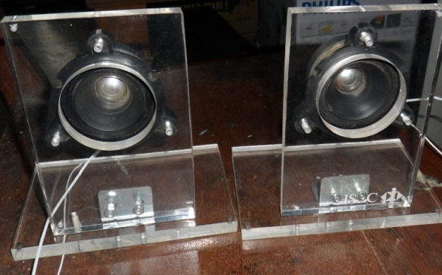

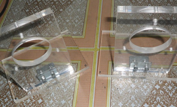

    Sau thời gian dài miệt mài ngâm cứu, em thấy pha lê là vật liệu tốt nhất để đóng thùng loa treb:

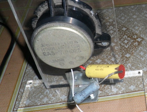

    Phân tần có lẽ càng đơn giản càng hay, nên em cắt bậc 1 thôi. Như thường lệ, linh kiện dùng cho phân tần vẫn là loại tốt nhì thế giới:
  6. ThanhTruc03
    ThanhTruc03 Advanced Member
    5/12/05

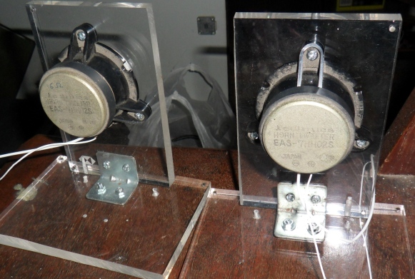

    2.648
    Riêng driver treb chỉ thuộc loại tốt ba. Lý do: cặp treb bị cháy 1 bên, dây gin là dây nhôm, nhưng thợ quấn không có dây nhôm nên quất đại dây đồng vô
  7. ThanhTruc03
    5/12/05
    2.648
    À, con tụ phân tần trị số ghi là 0.47uF nhưng đo được 0.51uF đúng với tính toán của em nên em mới gắn vô

    Cái treb này coi bộ không xài được: khô, giòn, không mịn, không ngân

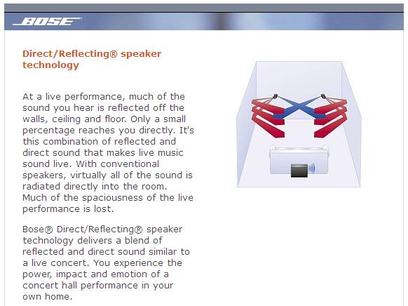

    Topic này của đại sự lâu quá rồi, em xin mạn phép được đào lên. Ý tưởng của em học tập đại sư là sử dụng loa TV là chính. Kiểu dáng bên ngoài, kích thước em xin copy Bose 901. Tất cả loa đều Sony hết, 8 cái từ TV, trong đó 4 bầu dục, 2 sub-woofer, 2 treble, 1 mid-bass tháo từ dàn AIO. Nếu vẫn thiếu bass thì em dự phòng mỗi bên 1 loa bass 10 50GDH tháo từ S90E trong chân đế, đánh úp đất. Rất mong được các cao thủ góp ý. Thanks

    Cá nhân em có mấy lý do ạ:
    - Củ loa TV các hãng cạnh tranh nhau khá khốc liệt nên chất lượng cũng khá phải chú trọng, sản xuất với số lượng lớn nên giá thành hạ, mua được đồ rã máy hoặc sale off thì càng mềm;
    - Em thích triết lý của Bose khi giới thiệu 901 là tại các nhà hát trên 80% âm thanh đến tai người một cách gián tiếp, nên 1 thùng loa lắp 9 củ giống hệt nhau, 8 củ phía sau, chỉ có 1 củ phía trước;
    - Các củ ngon ngon thì mua được 18 củ cho 1 cặp loa hát hò thử nghiệm cũng phải suy nĩ một cách nghiêm túc.
    Xin tiếp tục xin ý kiến của các bác.

  19. tranguyennguyen
    20/4/11
    3.529
    25
    Nhất trí về 2 dòng trên cùng.
    Em xin trả lời và ý kiến về 3 dòng bôi đỏ của bác.
    - Bộ này trong tầm tay nên không phải ...ước mơ xa vời",
    - Em mong muốn dần dần sẽ thử trải nghiệm nhiều phương án: 1 - 2 - 3 - 6 - 9 - 10 củ loa cho 1 kênh;
    - Nhà của mình đa số phòng nho nhỏ không như nhà hát: Đùng, tuy nhiên ở nhà hát dù người ta lắp loa trực tiếp thì qua phản xạ, tán xạ nhiều lần, âm thanh trực tiếp đến tai người nghe chỉ chiếm 12,5%. Do vậy ở nhà có không gian nhỏ muốn tái tạo phần nào âm thanh nhà hát thì phải sử dụng âm thanh gián tiếp nhiều lên;
    - Âm thanh muốn chính xác thì đi càng trực tiếp càng tốt: Vâng, mời bác dùng tai nghe. Âm thanh chính xác nhiều trường hợp không đồng nghĩa với âm thanh hay.
    Xin ý kiến các bác.
    Ngoài ra, em có nghe hội thích nghe vocal nói vocal thể hiện hay nhất là loa "mồm", tức là loa bầu fucj, nên muón nghịch thử cho biết :mrgreen:

  21. tranguyennguyen
    20/4/11
    3.529
    25
    Bóng đến chân phải đá ngay không rê dắt:
    - Ngày xưa người ta cố tận dụng âm thanh phản xạ và tán xạ, như vào Nhà hát lớn và các nhà thờ toàn tường sần, nên chỉ cần 1 cây Grant Piano và 1 giọng ca vàng là cả nghìn khán giả lặng đi thưởng thức. Ngày nay ỷ lại công nghệ hiện đai nên thay vì tán âm người ta làm tiêu âm, tăng công suất loa / ampli, sử dụng kỹ xảo,... chỉ để tái hiện âm thanh như ngày xưa :mrgreen:

  23. tranguyennguyen
    20/4/11
    3.529
    25
    Em cũng không biết nó mần răng mà được như rứa nên muốn thử trải nghiệm, mà tiền mua loa thật không đủ nên tận dụng đống ván vụn sẵn có và ít loa TV để thử thôi. Thấy Bose giải thích khá trực quan đây ạ
  24. mtbc
    mtbc Advanced Member
    11/9/06
    6.982
    2.499
    Q3, Saigon
    Loa thông dụng phát âm thanh cũng không phải chỉ có 2 cái đường màu xanh trong hình của anh mừ :p
    Loa trong nhà hát/sân khấu cũng không thiết kế như Bose mà cái vòm nó tạo ra hiệu ứng reverb đó.
    Ở nhà mình Bose muốn tạo lại kiểu âm rộng, tán ra nhiều (stereo everywhere) nên mới gắn loa như vậy anh hỉ?
  25. tranguyennguyen
    20/4/11
    3.529
    25
    Vâng, loa sân khấu thiết kế theo kiểu Bose nữa thì tỷ trọng âm thanh trực tiếp đến tai người nghe chỉ còn 11%x11%=1,21%.
    Tất nhiên kiểu loa như 901 sẽ không thích hợp được với mọi thể loại nhạc, nhưng đối với nhu cầu tái hiện âm thanh sân khấu chắc sẽ thể hiện khá tốt. Không phải vô lý khi chỉ có 9 cái loa toàn dải không có gì đặc sắc, hoàn toàn không có phân tần, thùng loa cực kỳ đơn giản ( so với Tannoy West chẳng hạn) mà lại có được thành công lớn như thế. Có nên thử không bác?
