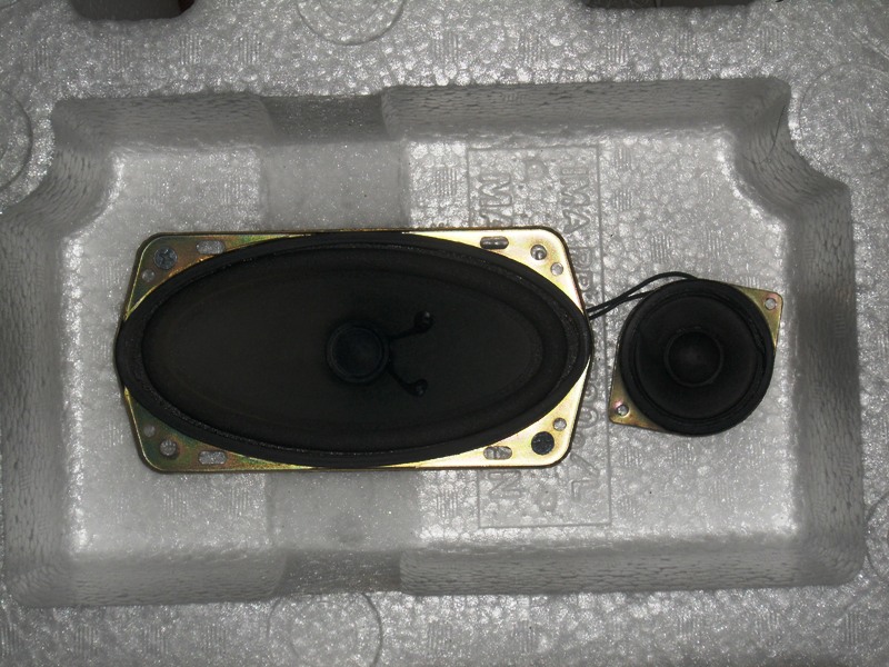

    Báo cáo, vừa chế tạo thành công cặp loa toàn dải Matshushita hay matashisu gì đó:
    Chất lượng âm thanh bất ngờ

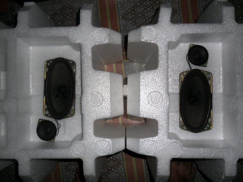

    mặt sau

    Tiếng mid độ nhạy tương đương loa 89 - 90 Db thôi, nhưng vậy phang 10 loa một bên độ nhạy sẽ chừng 119Db (?). Đáp tần chừng 400Hz - 11kHz, nghe ghi ta tạm ổn. Tiếng mid hay, nếu chỉ nghe những đoạn ca (không nhạc đệm) thì khó phân biệt với loa lớn. Cái này cũng hợp lý, vì nhiều cặp loa lớn cái mid cũng cỡ loa này thôi.
    Thùng âu pân báp phờ xem ra không ổn về tiếng bass. Mình nhờ amply gấu hơn nên tiếng mid hay hơn, nhưng tiếng bass vẫn thua loa gắn trong tivi

    Em thử qua cặp thứ 2. Cặp này có gắn sẵn cái treb nhỏ, mắc trực tiếp, không thấy nó có phân tần chỉ cả. Không có chữ M nhưng có logo tam giác của M. Độ nhạy cao hơn cặp trước, tiếng mid kêu to bằng loa 91db khi vặn cùng volume.
    Cặp này đáp tần tốt hơn, tiếng bass chắc xuống được chừng 200 - 300 Hz. Hê hê, âu pân bà fo72 cũng có bass đấy chứ, tại củ loa thôi :p
    Như vậy nếu đóng thùng bass reflex nho nhỏ để ở văn phòng cơ quan, làm thêm cái 6h6 pp để đánh là ổn.
