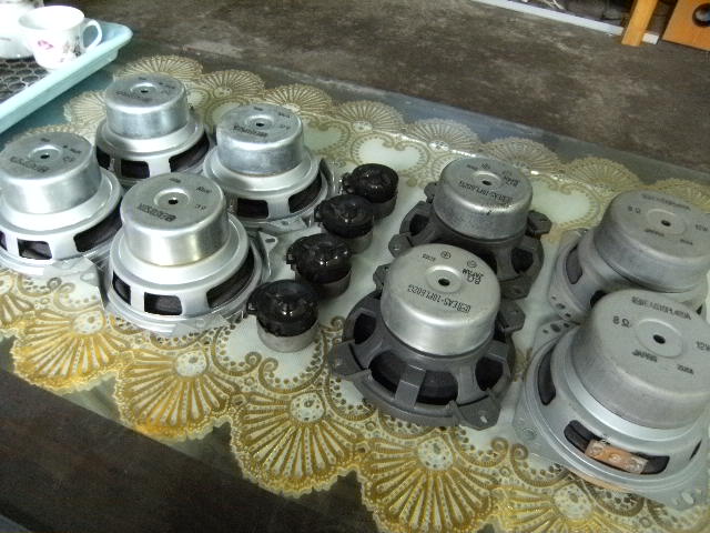

    -Các Bác quyết vậy là Em có niềm tin rồi ...... Em đang đứng ngoài cửa sổ nhòm trộm các Bác đó .... :D

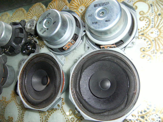

    -Em có mấy cặp này (hình) Bác ThanhTruc03 và các Bác cho Em theo với nha.

    Xem ra đồ chơi của bác còn đồng bộ hơn cả của bác Lít. Vậy là bác sẽ làm xong trước bọn em rồi.
    Em vừa kiểm tra lại cặp o voan có gắn sẵn cái treb giấy. Thì ra là cái treb này khá to nên nó làm tiếng mid high trội lên, mid low và bass yếu đi, chứ không phải dải thấp nó thua cặp chữ nhật, em gắn thêm con trở 5 Ohm giảm độ nhạy treb xuống thấy ổn. Nhưng giọng nam trầm vẫn không được khào khào như cái hình chữ nhật.

    mấy củ loa của bác mà đem đóng thùng loa cột thì tuyệt cú mèo , nghe có mà phê lòi ! :) :)

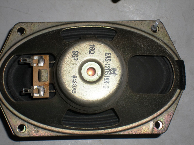

    Kiểu open baffle hợp lý hơn.
    Cặp này 16 Ohm, chưa thử được vì hết mút xốp

    -Em cũng có 1 cặp ovan giống như của Bác chỉ khác là 8 oHm --Em thử nó thì cũng thấy nó cho tiếng khá hay(nhưng tiếc quá Em đem thử vào cái ampli OTL thì bị cháy mất rồi)
    -Chỗ này Em có 2 cặp nó có phễu ở giữa(hình) nó cho tiếng tốt, bass khá tốt, treb và mid thì kô chê đc(chắc vì có thêm củ treb con con)

    Bác đập thẳng mấy cái tai ra thì có lẽ dễ bắt vào thùng hơn, để vậy e là khó bắt.
    Cái viền nhún ngộ quá há, nhìn cứ như bị ... lòi phèo :lol:
