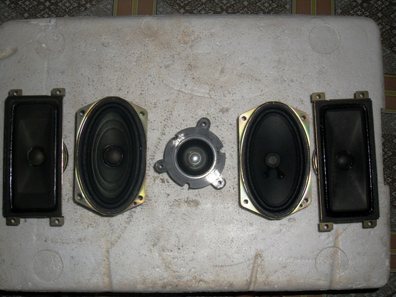

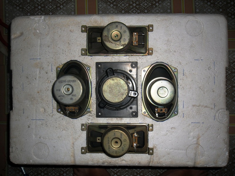

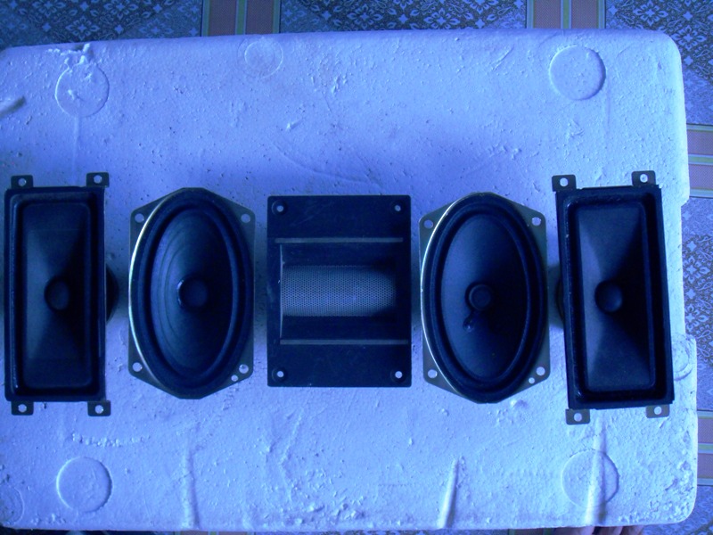

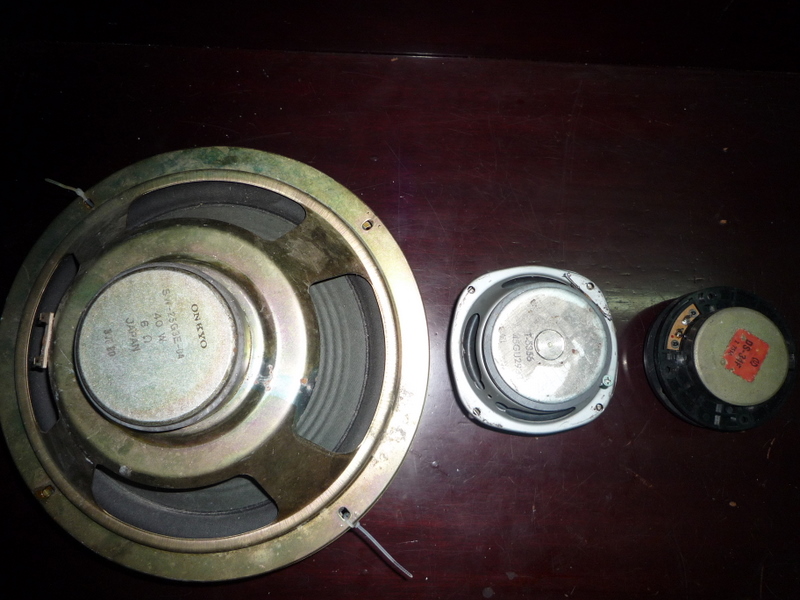

    -Em cũng tính làm như vậy nhưng Em kẹt vụ phân tần cho chúng. Có Bác nào giúp Em vụ p/tần này với !
    -ước gì Em và Bác có khoảng lưu kô = cái rậu mùng tơi :D .
    -Bác nhan_nut_bien, Em tháo từ cái hộp hình như là của tivi nội địa loại 29-->34 inh thì phải Bác ah.

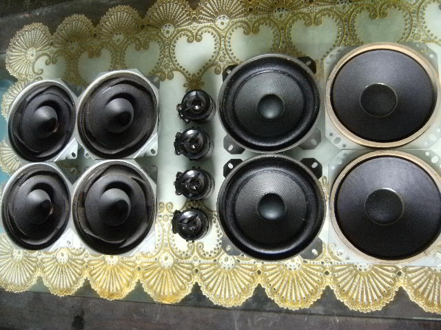

    từng đây bác đóng dc 2 cặp luôn, để lại e 3 cặp đóng chơi đê...

    Nhìn mà thèm.
    Từng này bác làm được 4 cặp loa cột (2 bass, 1 treble), xài gì hết bác ui, để lại em 2 bass, 1 treble nhá? :oops:
  6. ThanhTruc03
    ThanhTruc03 Advanced Member
    5/12/05
    2.648
    Re: Em tập chơi loa: rẻ làm thế nào cho ngon bổ?

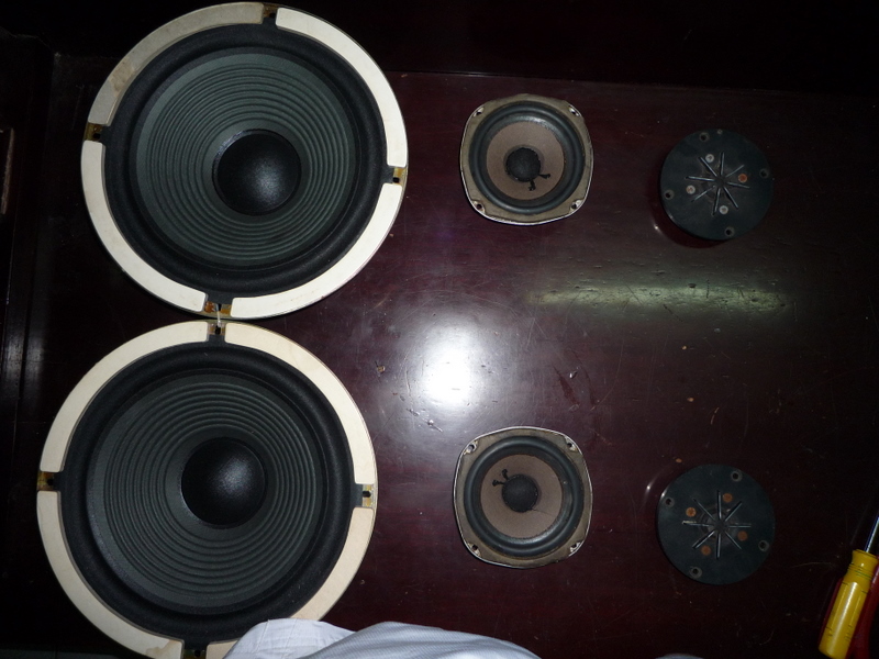

    Báo cáo tiến độ, biển đông dậy sóng:

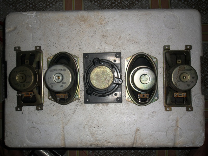

  7. ThanhTruc03
    5/12/05
    2.648
    tiep tục

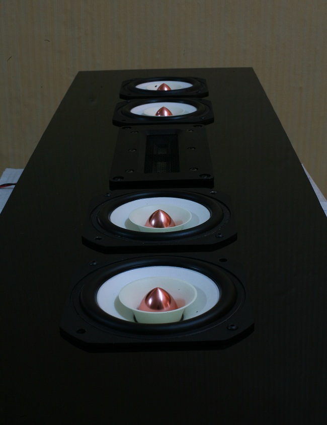

    Em cũng đu theo Cụ TT03 làm cái loa Ô pân báp phồ, hôm qua vừa xong bộ phân tần và gắn vào nghe thử, sau 2h cân chỉnh thì cũng đã đạt âm thanh rất tốt.
    Để chạy rà vài hôm nữa cho tiếng mềm ra Em sẽ rì viu

    Thì ra là bác cũng ghép nhiều loa giống em. Nhưng bác liều thế, không biết có qua công đoạn thử trước bằng mút xốp chưa?

    Dạ đây, Công đoạn thử bằng mút xốp đã được ứng dụng . . .

    Loa của bác nhìn là biết ngon bổ, nhưng không đáp ứng tiêu chí rẻ của em rồi

    Cuộc chơi của đam mê, em vẫn đang nghe bằng 1 trong số cặp loa này. Cặp hình bầu dục ấy để nguyên thùng nhựa kiểu kèn của nó có âm trung em thích.

    Nhìn kỹ loa của bác danganh là loa Nhật, vậy mà trưa nay cafe em cứ khăng khăng với Đại Sư là loa Nga Ngố, thiệt là ... :oops:

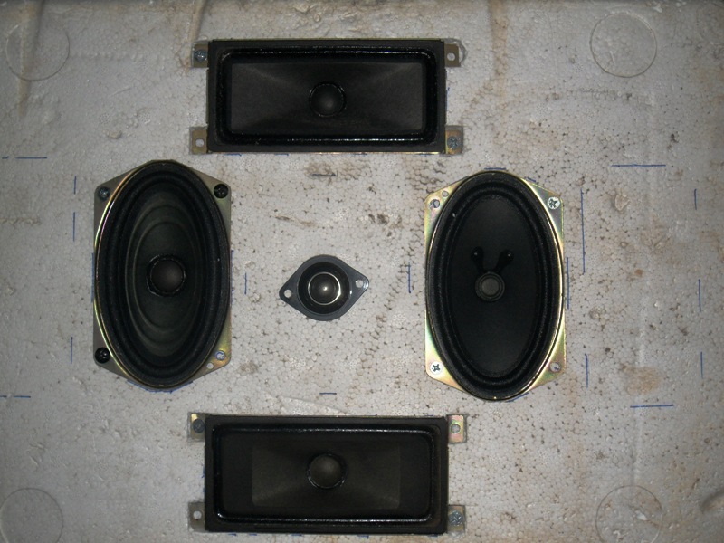

    em có tham gia vào quá trình cân chỉnh này... thú vị lắm. cân chỉnh phân tần trong 1 nốt nhạc, cần linh kiện gì là có gắn vào ngay... mấy hãng loa chắc sợ mấy lão diy VN lun :D
    với đường kính ván 25cm, loa này bị suy hao đâu đó 400-500 hz trở xuống. mặc dù thế nhưng loa vẫn rung rất nhiều do vẫn có tần số thấp đi qua. có lẽ loa này cần tụ 80-100uf. tìm tụ MKP trị số này khó. trước mắt bác DIY gắn dùm em 2 tụ hóa song song 47 +47 uf với nhau nha. nhớ gắn đúng chiều :wink: :mrgreen:

    Báo cáo các bác, như vậy là mắc nhiều loa không làm tăng độ nhạy, cùng mức volum vẫn kêu to như cũ. Màng loa rung nhẹ hơn do được chia lửa. Tiếng dày hơn. Cái thùng mới to hơn chút nên bass có xuống sâu hơn.
    Em có thử đạy nắp hộp làm loa nén xem sao nhưng tiếng bass vẫn không cải thiện bao nhiêu. Như vậy là sẽ phải gắn sub.
    Phần mid - treb sẽ open baffle, kích thước thùng 20 x30 x50cm, nhờ tqanh hoặc pc - chíp tính giùm anh cái phân tần cắt bass, phần treb anh tự tính đang nghe ổn rồi.
    Chuẩn bị mua gỗ lên thùng, bán bookself Celescion SL8

    cái cặp loa có cái phễu ở giữa ấy là loa của tivi pana nội địa bác ạ, em được nghe ké rồi cũng ok nhưng không đọ lại được với loa nỉ ạ. mà hình như nó có đường kính là 8 cm thôi phai không ạ

    Giờ em mới để ý. Cụ Danganh97 có trao đổi tù binh không ạh, em có cặp y chang, em tính chơi quả loa cột mỗi bên 1 cặp cho nó máu. :lol:

    Em không muốn làm cụ buồn nhưng em nhìn cái củ bass 6Ohm còn các chú kia hình như là 8Ohm là em thấy cụ mệt rồi ạ! Nếu đúng thế này thì cụ có thể đi trước nhưng chưa biết ai là người đến đích trước đâu à nghen! :( :wink:

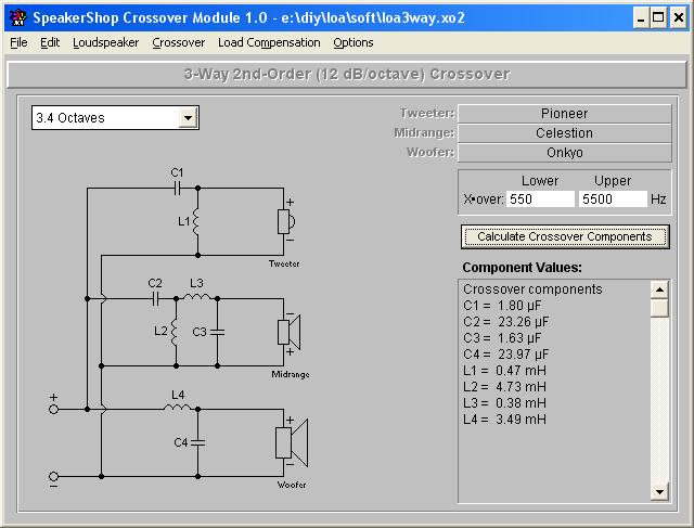

    Loa bass Onkyo thùng zin nó cắt ở 550Hz, Treble Pioneer trái khế cắt ở 5.5Khz.
    Tính cross bậc 2 đơn giản nhất thì nó thế này:
