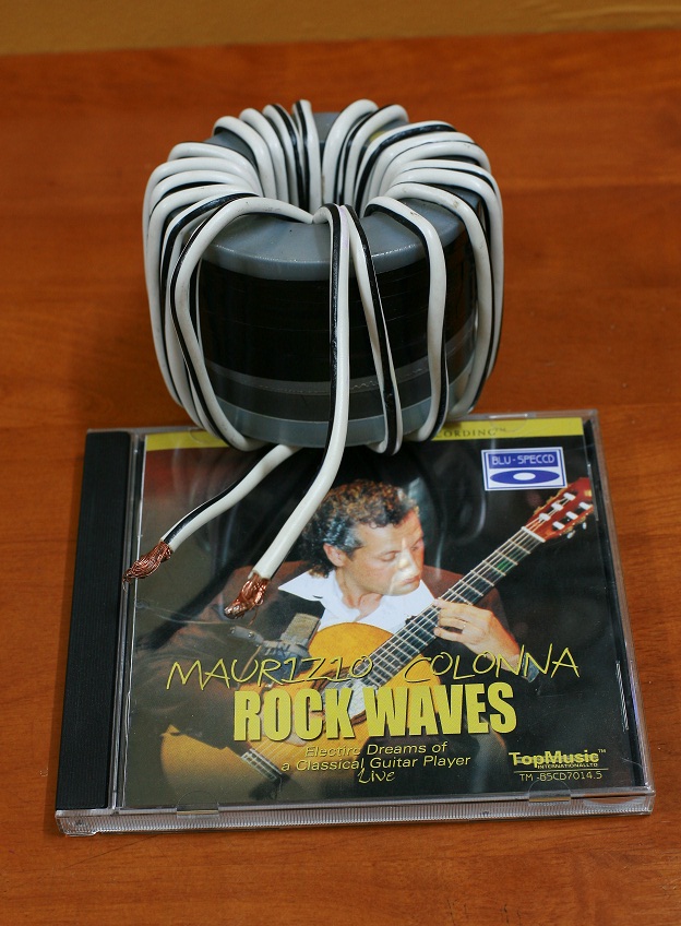

    Phần choke 3-4 mH thì chuyện nhỏ, mấy cái này dùng lõi FE 22 quấn vài chục vòng dây 1mm, sau đó lấy Fe chữ E nhét kín vào rồi đo, dư thì bớt vòng lại là xong. Đối với choke loa Bass thì dùng Fe to hơn để khỏi sợ bão hòa, méo khi đánh bass công suất lớn.

    Đây, dẫn chứng cục chọke dễ ẹc đây: 2.8mH, Rdc~ 0.08 Ohm
