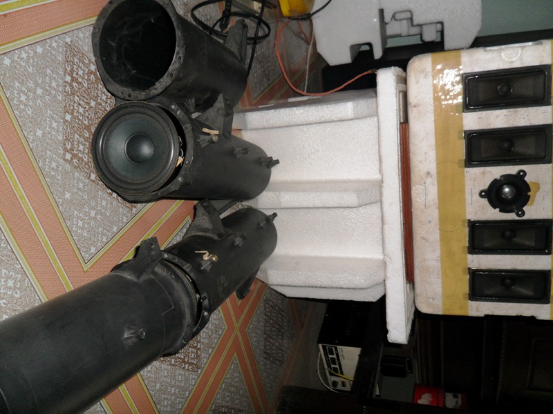

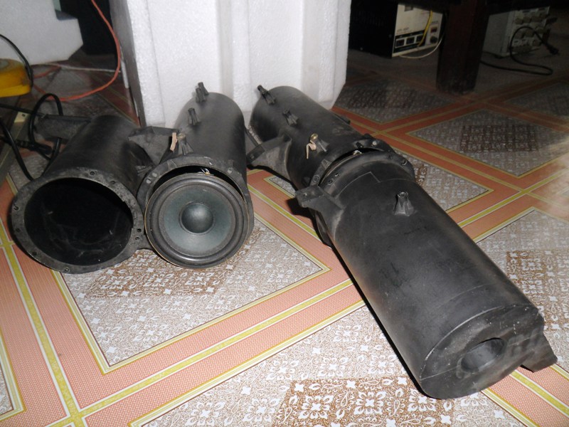

    Đã khắc phục được rồi bác à, dùng 4 loa 8 Ohm giống nhau vừa mắc song song vừa nối tiếp để vẫn ra 8 Ohm. Em bố trí theo chiều dọc như tư vấn của bác DIY - Love - hà hà, em vốn là người không bảo thủ chút nào. Cái treb kỳ này gấu hơn, của Technics:

    Wow, mấy cái này mà đặt lên tấm ván gỗ thì....nhìn không đã thấy hi-end rồi. Nhưng phải cho GVT thẩm âm thì nghe mới hí-end :lol:

    Cứ cái đà này, khoảng 1 tháng nữa là bác thanhtruc03 có 2 cái loa dạng cột, mỗi bên có khoảng hơn chục cái loa tivi mắc vào thùng ván hở. :)

    Em loa này có phải Của Toshiba không bác. Nếu phải thì bass của nó không đùa được đâu.

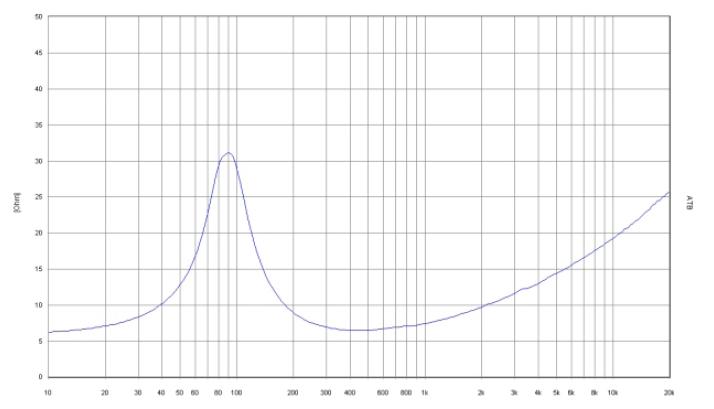

    loa 1 tấc thường có tần số cộng hưởng tầm 70-100 hz rồi. nếu cho loa này oánh bass và cắt 120hz thì sao nghe anh ơi ?
    lý do thứ hai loa 10cm không thể chơi bass tốt vì cấu trúc của nó không để làm viêc ấy :wink:

    đấy là củ loa mà Bose thiết kế dành riêng để làm sub. nó khác với các củ loa phía trên do bác Thanhtruc chụp :wink:
    mấy cái BOse ấy em nghe rồi... chám òm mà giá bán thì trên mây :D
    trước em có làm thùng loa cho cái củ 1.6 tấc. em cho cộng hưởng thùng đến gần fs luôn, kết quả... là tiếng bass bị nghẹt ghê lắm. muốn nghe được tí bass phải đẩy volume lên hết cở... may mà loa chưa cháy :mrgreen:
    một số củ loa sub được thiết kế riêng có thể chơi với thùng có Fb dưới điểm fs luôn.

    Cộng hưởng của loa này cao trên 120Hz thì có khi lại lợi đấy Cụ nhỉ, khi đó mình chơi dải tần từ 15Hz - 115Hz có được không cụ tcqanh ?

    có điều khi ấy trở kháng loa sẽ rất cao. em ví dụ 1 loa nổi tiếng 1 tấc của Eton nè, màng loa làm bằng chất liệu cứng và nhẹ hexacone. tần số cộng hưởng 78hz, sau tần số này trở kháng loa giảm từ 30 ohms còn 7 ohms ở 20hz. loa bác kéo nổi hông ?
    thứ hai là chuyện di chuyển màng loa sau fs là rất dữ dội. khi chơi đủ công suất thì loa rung mức này rất ghê gớm dẫn đến đứt cuộn dây trong loa. chính vì thế người ta cắt tần phía trên fs và không để thùng cộng hưởng gần hay dưới fs là vậy. trừ một số trường hợp đặc biệt.
    cơ mà cụ biết roài... sao còn hỏi :lol:

    Theo cái đồ thị cụ cho thì dưới tần số cộng hưởng thì trở kháng loa trở lại bình thường như danh định thì sao lại sợ Amp kéo không nổi nhỉ ?
    Em biết chết liền!
    Cụ dùng cái đồ thị trên mà lý giải cho người khác hiểu được thì thật bótay.com :mrgreen:
    Em lấy cái đồ thị này nhòm dễ hơn nè, Củ loa Bass Accuton 11"
    Theo đồ thị mà nhà sx cung cấp thì khi tần số thấp dưới Fs thì Méo rất lớn, nhất là méo hài bậc 2 => Nếu mà nghe lớn thì chắc là không ổn rồi, do đó không nên cho loa hoạt động dưới Fs.
    (Nhưng nghe nhỏ thì cái này khỏi cần Tube SE làm gì cho mệt nhỉ :mrgreen:)
    Cụ tcqanh có cách nào cho loa hoạt động tốt dưới tần số Fs không nhỉ ?
