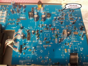

    Đây là hình mạch in NAD C520. Có phải ngắt bỏ 4 con muting transitors màu đen trong hình là xong hả các bác?

    Bác chụp hình như thế này cũng thì anh em cũng chỉ có khái niệm về cái...view mà thôi. Sơ bộ thì thấy cái NAD này dùng linh kiện cũng bt, tụ tị cỏ giả lắm. Bác nên lật cả mặt sau của board rồi ghi lại ký hiệu của từng con IC nhiều hàng chân rồi xem có cách nào can thiệp sâu được không.
    4 con tụ đó chính là tụ muting. Bác cứ mạnh dạn nhấc chân tụ muting lên, hoặc tháo hẳn ra nhưng cẩn thận kẻo hỏng tụ, rồi cất đi một chỗ đề phòng sau này có việc cần dùng đến. Tiếp đó bác dò từ đầu out của tín hiệu ra ngược trở vào, tìm cặp tụ xuất âm rồi đo ở chân tụ xem có DC không. Nếu ko có DC bác lại nhổ béng nó đi. Còn nếu có DC thì bác thay bằng tụ PP loại tốt, như Jensen, Auricap, Solen, hoặc bằng tụ hóa Black Gate.
    Tiếp đến là thay tụ lọc phần nguồn + mấy con tụ gần DAC và cặp opamp bằng loại tụ tốt hơn.
    Nhưng mục tiêu chính của bác chính là cái clock 2 hàng chân vỏ kim loại. Bác nên nghiên cứu kỹ topic nâng cấp clock và nhờ bác Planets xem có kiếm được clock 4 chân không. Thay clock vào là hết thuốc!
    Chúc bác thành công!

    Theo lời bác Bạch Dương, em đã lật ngửa em nó ra thì thấy mấy con IC chân chi chít như chân rết, trong đó có 1 con thấy ghi BB PCM1710U (em đoán nó là phần D/A). Xem ra em sẽ không thay mấy con IC này đâu vì nhìn thấy đám chân của nó mà thấy ớn! Còn về vụ muting transitor thì sau khi tháo cả 4 hạt đỗ đen đó ra, nghe lại thì em có cảm giác tiếng bass có đầy hơn chút xíu (?), tuy nhiên lạ nhất là không hề có hiện tượng tiếng bụp ở loa như các bác mô tả, mặc dù em đã thử bật tắt CDP thoải mái trong khi amp vẫn đang hoạt động, thế là sao các bác nhỉ? :wink:

    @ bác Hunter: PCM1710 chính là DAC đấy. Bác đừng nghĩ đến chuyện thay IC vì phức tạp lắm. Chỉ cần làm cho nó hoạt động khác đi là được.
