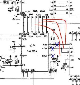

    Hunter Advanced Member
    5/12/06
    88
    Bác cho em hỏi bộ lọc điện EMI cụ thể là thế nào ạ?

  23. Megaworks
    Megaworks Advanced Member
    13/3/06
    183
    SG
    Em sẽ nối như thế này bác ThuyLT
