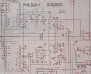

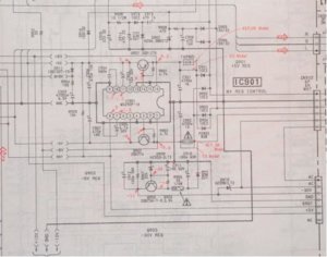

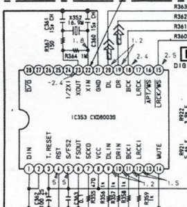

  5. binhvt2
    binhvt2 Advanced Member
    23/3/07
    78
    sơ đồ đây bác ơi.
  6. binhvt2
    23/3/07
    78
    tiếp:
  7. binhvt2
    23/3/07
    78

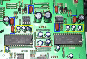

  8. audio_man116
    audio_man116 Advanced Member
    20/8/07
    148
    Cám ơn bác binhvt2 đã cho e link để tham khảo.
    Các bác giúp e nhé. E thấy bon tây nó thay mấy cái này nhưng ko rõ thay = loại nào mong các bác giúp
    TRong hình này e có đánh dấu các tụ mà bọn tây nó thay. Các cái được đánh dấu màu vàng thay = loại nào ạ, loại xanh, loại đỏ
    Các bác cho e thông số cụ thể nhé
    Thanks
  9. khuehn
    khuehn Advanced Member
    12/10/06
    5.241
    50
    Ha noi
    Bác có thể chịu khó đọc lại từ đầu topic đã hướng dẫn rất kỹ, tạm thế này: Mấy cái tụ trong ô màu vàng, đỏ thay bằng tụ hóa Elna cùng trị số các loại sau là oK: Cerafine, Duorex, Silmic, muse (màu rất đẹp đỏ, tím, xanh cổ vịt) các tụ trong ô màu Xanh thay bằng tụ wima cùng trị số, hoặc tụ film. Tìm mấy con tụ hóa trên hơi khoai đấy, thường có trong các đầu video đẳng cấp hifi của panasonic...hoặc dàn cassette loại tốt :mrgreen:
  10. VQ_audio
    VQ_audio Advanced Member
    13/7/06
    9.261
    28
    Muse thuộc lớp lang for audio của hãng Nichicon bác oi :) mấy cái tụ kẹo trong hình màu nâu đỏ là tụ film loại ngon rồi ợ
  11. binhvt2
    23/3/07
    78
    Mấy con tụ đỏ trị số khoai lắm! bác không cần thay đâu. Bác thay mấy con tụ gần IC PCM58 bằng loại tụ tốt chẳng hạn như enla simic . theo mấy bác trên diễn đàn bảo thây con clock bằng XO clock thì âm thanh cải thiên đáng kể. Bác thử xem nhé.

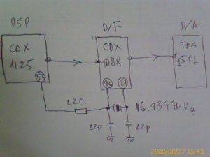

  13. cellphones
    cellphones Advanced Member
    29/9/06
    113
    Thay XO vào chú CDP-750 này như thế nào các bác ơi???
      File size:
      42,2 KB
      Views:
      1.674
  14. Zorro
    Zorro Advanced Member
    14/12/05
    3.308
    552
    Saigon
    Em có biết chút đỉnh, nếu bác ở SG, em có thể giúp bác.
    Còn board XO thì bác mua ở sieuthiav shop.
    Thân.
