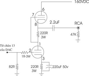

    Là bác phải tháo hẳn 2 con DAC ra khỏi bo, gắn 2 đế (socket 16 chân) vào chỗ 2 con DAC đó và hàn lại, sau đó bác ghim 2 con DAC PCM56P vào nhưng chừa ra 4 chân như trong hình. Làm như vậy sẽ dễ dàng hơn hoặc bác cũng có thể dùng dao cắt hẳn mạch trên bo CDP, không cho 4 chân này kết nối.
    Mình ở cách SG 200km lận bác ơi! Gửi bác luôn cái sơ đồ mới vẽ xong đây.

    Vâng em đã lờ mờ hiểu rồi đó, cụ cho luôn mạch hoàn chỉnh kèm nguồn luôn đê. Em quấn dây 1 thể. :lol:

    Có sơ đồ nắn tube đây bác ơi! Vẽ không biết có đúng ko nữa, phải nhờ các bác chuyên tube chỉnh lại dùm. Mình chỉ vẽ cho tube 6u5c thôi, còn mấy bóng khác và nắn diốt thì có nhiều trên đây rồi.
    Biến áp mình quấn thêm 5V để có thể dùng cho bóng 5U4C, 12V dự phòng dùng để mod tim.

    Thx cụ đã cung cấp mạch. Hiện em đang tập hợp linh kiện theo kiểu:
