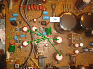

    Các Bác cho E hỏi chút: chỗ mấy con tụ Elna màu đỏ đỏ ấy E đấu // mấy con wima 0,1nf vào có được ko và nó có tác dụng gì? Chất âm có thay đổi không ạ?
    Con cd của E giờ nó bị bệnh rất kì lạ, đĩa đọc rất nhanh, nhả tay ra đã nhận đĩa rồi nhưng đang chơi thi thoảng có tiếng loẹt xoẹt có lúc dừng luôn ko chơi nữa. Các Bác xem hộ xem nó bệnh gì ạ? Liệu có phải do mắt kém không? Nhất là lúc sáng sớm mới mở lên đó.

    Bạn chỉ cần đấu // con wima 0,1mf với 2 con tụ nguồn to nhất là đủ, bệnh như vậy khả năng phần cơ bị kẹt hoặc khô mỡ bạn nên thử bảo dưỡng xem sao :idea:

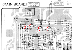

    Bác khuehn chỉ giúp em cách đấu tắt này với, có phải đấu như hình dưới không?
  19. khuehn
    khuehn Advanced Member
    12/10/06
    5.241
    50
    Ha noi
    Theo mình không đấu tắt như vậy mà chỉ cần nhấc chân con trở R408, R407 đầu đấu với phía transitor mute là xong, nếu chưa được thì shown thêm mạch phía dưới (dưới c401,402) và bên phải để mình xem thêm, phần mạch này nhỏ quá không xem được hết nên chỉ làm được đến thế :D

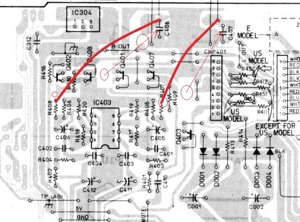

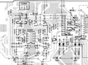

    Bên dưới đây bác
  21. khuehn
    12/10/06
    5.241
    50
    Ha noi
    Ok, bạn có thể dùng dao trổ cắt đoạn mạch in cô lập lõi của RCA out R & L ( đoạn thót nhỏ trên chỗ có jumper L out & R out hoặc dùng mỏ hàn nhấc chân này lên khỏi Board mạch sau đó câu thẳng bằng dây từ chân con trở R408 đã nhấc ra vào lõi RCA R out và câu thẳng từ chân con trở R407 đã nhấc ra vào lõi RCA L out, nhổ tụ C408, C 407 đâu // với lõi RCA R out xuống đất (ngay cạnh) và C 407 đấu // với lõi RCA L out tương tự như vậy là xong phần cô lập Mute Transitor

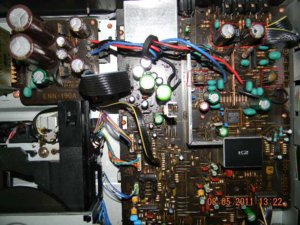

    Như thế này phải không bác khuehn ?
  23. khuehn
    12/10/06
    5.241
    50
    Ha noi
    Đúng rồi bác ah, nhớ là chân của R407, R408 phía bên Mute Transitor phải được nhấc lên khỏi mạch, sau khi mod như thế này thì chất âm hay hơn nhưng sẽ bị bụp ở loa nếu tắt CD trước khi tắt Amp
