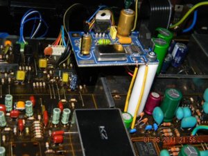

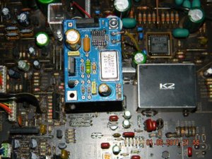

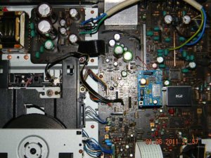

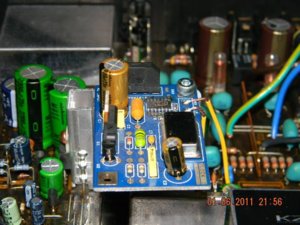

    chào cả nhà em đả thay opam TL082 và thay clock xo rồi ạ[/quote]
    đây là hình sau khi mod ạ có gì các bác hướng dẩn em thêm ạ

    Chúc mừng bạn đã thành công trong vụ mod CDP :D , vậy bạn cho nhận xét âm thanh cải thiện từng bước như thế nào sau khi thay OPamp, và sau khi mod clock :?:
    đây là hình sau khi mod ạ có gì các bác hướng dẩn em thêm ạ[/quote]

  14. nguyensyanhduy
    5/10/09
    920
    47
    BH-ĐN
    dạ chào cả nhà cái đầu z531 của em trước khi mod :âm thanh chậm rãi hợp với các loại nhạc khò khè
    sau khi mod: âm thanh dầy hơn và em thấy trong hơn và chi tiết hơn
    tóm lại theo em nghỉ nếu mod clock thì âm thanh chỉ sạch hơn chứ kg có thay đổi gì về chất âm lổ tai trâu em cảm nhận vậy có gì sai các bác bỏ qua.......nếu đồ của mình mình mở ra mình quậy cho dù nó dở đi hay là méo đi thì mình vẩn thấy hay vì công sức mình bỏ vào đó ===> đã mod thì dở củng thấy hay hehehe :lol: :lol:

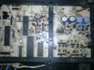

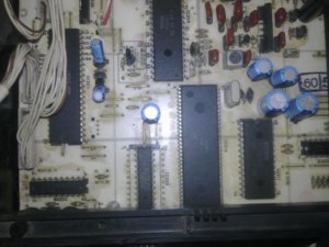

  19. nguyensyanhduy
    5/10/09
    920
    47
    BH-ĐN
    đầu này có 6 con opam vậy thay hết 6 con luôn hả anh opam củ là ne5532 còn chỗ hai cái tụ trống thì có cần gắn vô thêm kg anh em định gắn thêm một cái nguồn nuôi DA riêng đầu này xài hai con pcm56p-k

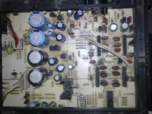

  20. emyeuamthanh
    emyeuamthanh Advanced Member
    23/4/11
    82

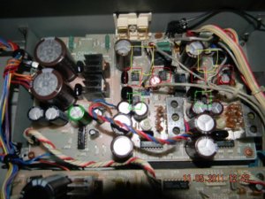

    em gủi các bác cái hình, mong các bác giúp em MOD lại em nó.
  21. nguyensyanhduy
    5/10/09
    920
    47
    BH-ĐN
    em nó mắt yếu rồi bác mod lại uổng lắm
  22. khuehn
    khuehn Advanced Member
    12/10/06
    5.241
    50
    Ha noi
    Mình nhìn thấy có 5 con opam thôi (chỉ quan tâm phần analogue thôi, opam ở phần điều khiển cơ thì để vậy), nếu cũ opam là ne5532 của hãng JRC thì nên thay vì sẽ cải thiện chất âm nhiều, việc gắn thêm một cái nguồn nuôi DA là rất hay nên làm, CDP này xài hai con pcm56p-k thì chất âm sẽ hay (nhiều ý kiến đồng ý về chất lượng chú DAC này) nếu mod thêm nữa sẽ hay hơn nhiều, về tụ thì kiếm tụ hay gắn thêm hoặc thay cả tụ cũ luôn
