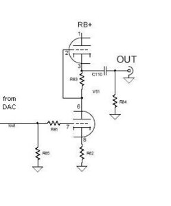

    Đơn giản như thế này thôi bác ạ. B+ khỏang 200v
    R85 tùy theo từng DAC chip (33ohm cho 2x tda1541a)
    R83 và R82: 680 ohm
    R81: 470 ohm
    R84: 470k

    Quá được nếu có đủ chỗ trống để lắp. Bác làm như hình em post ngay trên kia thôi. Cực đơn giản

    Hình như là con 333esd chạy một con TDA 1541 thì phải, em cũng không nhớ lắm , bài post ở trên bác Planet đã có hướng dẩn chạy đèn ECC88 chạy theo kiểu srpp , còn điện trở i/v thì bác chạy khoảng 20 ohm, em cũng đả mod thử như thế này rồi , tiếng nghe khá hơn opamp trong máy

    Hình này phải không bác.
  17. PhiNam
    PhiNam Advanced Member
    14/12/05
    192
    đúng rồi đó bác , cái R85 thì em thay khoảng 20 ohm (vì chỉ chạy cho 1 con TDA1541 )

    Như vậy mình dùng 2 chú 6DJ8 đúng không bác ?Con tụ xuất bác dùng bao nhiêu vậy. Máu quá heeee
  19. PhiNam
    14/12/05
    192
    Đúng rồi bác , mổi bóng mình sẻ chạy cho một kênh, chắc bác phải để nó bên ngoài máy thôi , vì trong ruột 333esd em thấy nó củng kín mít hết rồi , còn chổ nửa đâu mà gắn đèn .

    2.228
    241
    Theo em hiểu SRPP là thế này. Nếu sai các cao thủ đèn sửa giùm. Mạch SRPP dùng 2 đèn 3 cực, đèn ở dưới được nối như một tầng khuếch đại triode SE bình thường, đèn ở trên có chức năng là nguồn dòng hằng cho đèn khuếch đại ở dưới (thay vào vị trí điện trở hoặc choke).
