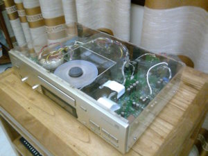

    như thế này có được gọi là mod đầu cd không các bác?

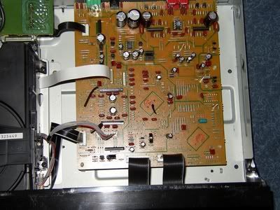

    Kính thưa các bác, sau một thời gian vật em nó ra để trang điểm lại, dung nhan và phẩm chất của em nó đã khá lên nhiều. Công việc đã thực hiện như sau ạ:
    1. Nâng tụ nguồn cấp điện cho DAC và Opam
    2. Nâng cấp tụ quanh TDA 1541: 14 cháu wima đỏ chói .22uf
    3. Thay tụ xuất thành tụ MPK 10uf
    4. Thay đầu jack RCA loại tốt
    5. Nâng cấp 1 số con trở quanh Opam, đặc biệt mấy con trở 2,2k thành loại của Dale
    6. Nâng nốt đống tụ cho Opam, đặc biệt con 2,2nf
    7. Nâng clock
    8. Lắp tản nhiệt cho TDA 1541 tiện thể chống nhiễu cho các phần Opam và TDA(em dùng vỏ hộp thuốc lá Thăng Long và cho nối mass luôn)
    Nhờ các tiền bối chỉ bảo tiếp cho em ạ.

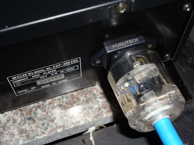

    Chào các bác , sau khi mod phần ruột gan em nó sơ sơ , em mod tiếp phần dây nguồn luôn .
