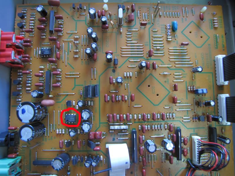

    em nhìn thấy trong đầu cd kenwood gần 2 tụ nguồn lớn có 1 con opamp jrc 4558d. Các bác giúp em xem nó có chức năng gì, có nên thay ko và nếu thay thì thay bằng con nào tốt hơn?
  5. khuehn
    khuehn Advanced Member
    Tham gia ngày:
    12/10/06
    Bài viết:
    5.241
    Đã được thích:
    50
    Nơi ở:
    Ha noi
    Khả năng con opamp jrc 4558d này làm chức năng ổn áp nguồn, không cần thiết thay đâu, nâng cấp nguồn nên thay tụ lọc nguồn loại tốt và đấu // với nó 1 tụ thường từ 0,01 - 0,1 mf

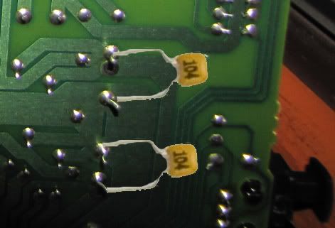

    Mình thấy trên board cũ có mấy tụ này, đề trị số 104k, không biết có làm tụ lọc cao tần được ko?
  24. khuehn
    Tham gia ngày:
    12/10/06
    Bài viết:
    5.241
    Đã được thích:
    50
    Nơi ở:
    Ha noi
    Tụ này làm tụ lọc cao tần được hết bác ơi , nó chính là tụ 0,1uf
