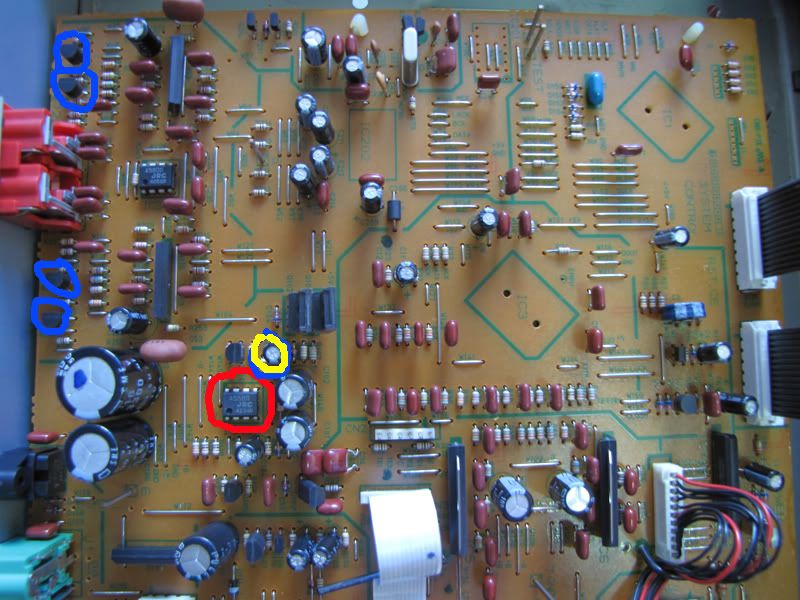

    Thấy gần opamp lọc nguồn có 1 tụ trị số nhỏ 1uF/50V thấy quen quen, định hỏi bác Khuehn xem có phải là tụ nối tầng không (con tụ nho nhỏ nằm chếch bên phải phía trên opamp)
    Nếu thay bằng tụ gì thì tốt?
    Ngoài ra em cũng định nhổ 4 con mute transistor, nhưng không biết có đem lại hiệu quả gì rõ rệt ko. Ngoài việc lúc bật tắt máy có tiếng bụp, thì lúc chuyển bài hát có bị tình trạng này không?

    Tụ gần opamp lọc nguồn có 1 tụ trị số nhỏ 1uF/50V khoanh vàng cũng là tụ nguồn thay tụ tốt sẽ tốt, nhổ 4 con mute transistor có đem lại hiệu quả rõ rệt vì nó tương đương như điện trở nối giữa đường tín hiệu với mass. Chỉ lúc bật tắt máy có tiếng bụp, lúc chuyển bài hát không bị tình trạng này.

    Hình chụp ruột gan con CDP Sony 970 của bạn chưa mô tả hết ruột gan em nó, nên khó phán được mấy con mute transitor ở đâu, theo mình phỏng đoán là 4 con ở góc trái bên dưới

    Theo E quan sát thì 4 mute trans là 4 trans nằm gần phía sau-theo đường đi của tín hiệu- 2 opamp, mỗi bên opamp có 2 mute trans. Phía bên phải là trans Q401, Q402; bên trái là Q501, Q502.

    Bác BTP phán đúng rồi 4 mute trans là 4 trans nằm gần phía sau-theo đường đi của tín hiệu- 2 opamp, mỗi bên opamp có 2 mute trans, 2 con opamp nằm sát IC DAC PCM58P ở bên phải trên cùng, 4 trans nằm theo cặp gần nhau tên thì đúng như bác BTP đã mô tả
