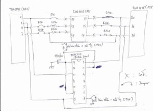

    Chào các bác,
    Thời buổi kinh tế khó khăn, nếu bác nào vẫn còn CDP cỏ Sony xài giải mã TDA1541 thì mod theo cách sau thì sẽ có cái cdp mới (theo lời tay chủ trang web http://www.lampizator.eu) :lol:
    Em đã làm với con Sony 227esd, âm thanh mộc mạc nghe nhạc vàng khỏi chê)
    Các bác xem file đính kèm.
    Để làm cái này thì cần 1 chú siêng, 1 chút liều, nếu có chút kiến thức về board mạch càng tốt.
    Trong đó:
    CXD1125 là chip xử lí tín hiệu số.
    TDA1541 là chip giải mã hay chip đổi tín hiệu digital sang tín hiệu analog .
    CXD1088 là chip lọc số hay upsampling.
    Ở đây ta muốn bỏ chip lọc số đi, tức nối tắt 3 tin hiệu LRCK, BCLK,DATA từ CXD1125 sang TDA1541.
    Tuy nhiên do 3 tín hiệu này thuộc chuẩn giao tiếp của Sony không thể đưa thẳng vào chip Phillips được nên phải có chip 74HC164.
    (Chip này có bán chợ, (đừng mua 74LS164), ngày xưa hay dùng làm đèn tỏa hào quang bàn thờ phật) :) .
    Chổ có đánh dấu X là chổ cắt mạch, hoặc đơn giản là nhổ Jumper hay điện trở cho dễ phục hồi hiện trạng ban đầu)
    Dây nối nên dùng dây bạc vì tín hiệu số tần số cao, dây càng ngắn càng tốt.
    Chúc may mắn!
    p/s:
    Tham khảo thêm cách mod đèn cho TDA1541 để có kết quả cao nhất.

    Cách làm của Lukasz trong trang web đó gọi là No oversampling ,một phong cách mà em cũng rất khoái . Tuy nhiên , CXD1088 ngoài chức năng Oversampling còn có chức năng Filter Digital , bỏ chức năng này mà không tác động tới phần I/V phía sau sẽ có ảnh hưởng
    Do vấn đề này nên Luckasz đã bỏ luôn mạch I/V nguyên bản mà xài đèn thì loại bỏ được vấn đề do mất Digital Filter gây ra , Tay này không nói rõ ra nhưng các bác nên chú ý :mrgreen:
