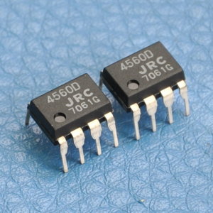

    Em đang cần ít opam cỏ NJM4560D, bác nào mod CDP có vặt ra mấy con này thì share lại cho em nhé!
    Thks.

    JRC4560 đc kô bác ?
  6. Zorro
    Zorro Advanced Member
    14/12/05
    3.308
    552
    Saigon
    Dạ được bác, opam của bác vỏ nhựa màu xám mờ hay đen bóng vậy ạh?

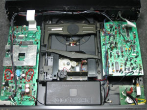

    Em đang định mod 4 chú opam NJM5532DD của đầu CD Kenwood DP8020 em khoanh màu đỏ nhưng không biết thay thế bằng loại opam nào? Mong được các bác tư vấn giúp em.
  21. khuehn
    khuehn Advanced Member
    12/10/06
    5.241
    50
    Ha noi
    CD của bạn nhìn ngon quá. nếu bạn muốn mod 4 chú opamp NJM5532DD của đầu CD Kenwood DP8020 thì căn cứ vào giá tiền, hay độ sẵn có mà tìm mua các OPAmp sau:
    - OPA2604 chậm rãi, tình cảm, có nhạc tính, Bass tốt (ngang hàng với opa2134 =trung tốt).
    - OPA 2132 cao cấp hơn OPA 2134 cho chất âm rộng rãi, mạnh mẽ, tiết tấu tốt, bass rất sâu và chắc, có uy lực .
    - OPA2107 , OP275G có vẻ toàn diện hơn cả, AD826, AD827 (mềm mại, chi tiết, lung linh ở dải cao và giàu nhạc tính)
    Mấy chú này thì hay rồi nhưng tìm mua không sẵn
    - TL072, TL082 tiếng ấm chậm rãi mộc mạc tự nhiên (rất rẻ và sẵn) chợ giời bán nhiều :lol: ;
    ngoài ra có thể tìm OPAmp NE5532 của Signetics cho âm trầm rất tuyệt.
    Nhổ các IC ra thay vào đó các chân cắm IC loại xịn mạ vàng càng tốt, sau đó tha hồ cắm rút và tự so sánh thẩm âm :D

  23. Danganh97
    Danganh97 Advanced Member
    18/4/08
    819

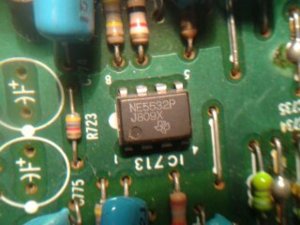

    - Bác khuehn ơi có phải chú này (hình dưới) kô Bác? và bác ơi mấy chú này đều cắm rút trực tiếp cho nhau mà kô phải thay đổi gì đúng kô ạ?
  24. khuehn
    12/10/06
    5.241
    50
    Ha noi
    Chào bạn Danganh97, con OPamp bạn up hình không phải là con đó đâu, nó cũng là bản NE5532 do hãng Texas Instruments sản xuất, Riêng con NE5534 và NE5532 nguyên thủy là của Signetics được thiết kế rất ít ồn đặc biệt dành cho audio. Trên thân nó có 1 vạch trắng và chữ S đầu to ở 1 đầu của IC thường hay có ở các đầu CD philips sản xuất, lắp ráp tại belgiums, như hình sau

    Các OPamp này đều cắm rút trực tiếp, miễn là cùng dạng vỏ cắm đúng chân quy định của nó là ỌK
