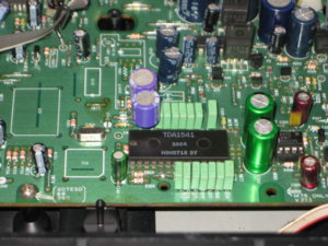

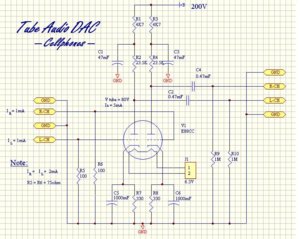

    Các bác điều tra nguyên nhân cái chết tức tưởi của 1 chú TDA1541 nhà em với.
    CDP sony 750, em ngịch mod xuất âm Tube E88cc.
    Cắt mạch, câu trực tiếp chân 6 và 25 của TDA vào sơ đồ dưới đây. Kết quả, CD mất nguồn, TDA nóng bỏng tay.
    Hoảng quá em trả lại nguyên vẹn CD gốc, nhưng kết quả vẫn thế, Bật nguồn CD đèn không sáng, TDA1541 và IC mở nguồn M5230L nóng rát.
    Em chưa tìm được nguyên nhân thì không đủ dũng khí làm tiếp rồi :(

    Cao áp đèn rò ra cực lưới nối dc vs chíp 1541 rồi - đèn EC88 cực lưới rất gần anode , khả năng bị chạm cao

    Trước khi hàn tín hiệu em đã đo áp lưới 2 kênh, đều 0,001mV cả ạ. Giờ kiếm đâu TDA thay đây, mà không biết nó có chết cái gì nữa không, TDA chết thì sao không mở nguồn được các bác nhỉ.

    Bác xả 3 chân nguồn TDA (+5/-5/-15Vdc) rồi thử lại nguồn máy xem sao ?

    3 chân nguồn của TDA1541 là 15, 26 ,28 cụ nhổ ra kiểm tra nhé , ngõ ra TDA có con trở IV anh để ý, phải đúng giá trị . TDA anh qua trưởng lão có nguồn ngon bổ rẻ , hình như trưởng lão cũng ôm dư 1 con :mrgreen:

    Cho dù chạm nhưng nó cũng sụt hết qua thằng 100 Omh lấy đâu ra áp để táng chết thằng 1541 :wink:

    Thằng 100 ôm đứt hay tăng trị số thì seo - kô có gì là kô thể :mrgreen: nói chung mí cái kết nối DC giữa 2 thằng đèn vs solid em chưa bao giờ thấy yên tâm nên nó có tối ưu về mặt kỹ thụt hay nghệ thụt thì cái tâm lý bất an nó che mờ hết :wink:

    Em dùng Riken 51R bác ạ, nó vẫn sống nhăn răng mới tức chứ, điên máu em lôi ra ráp SRPP, chạy ngon lành rồi, dưng mờ không yên cái bụng thật.

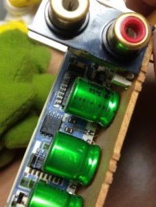

    16
    Các bác cho em hỏi, tụ xuât âm nichicon muse xanh lả phân cực hay không phân cực ạ, nếu thay tụ EU như philips, sic-safco có cải thiện không ạ

    Nichicon Muse màu xanh lá mạ, có chữ BP là không phân cực/lưỡng cực (bipolar). Thay BP bằng tụ như Bác hỏi ở đa số vị trí không cải thiện nếu không nói có thể dở hơn.

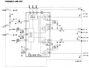

    Em đang muốn mod con Philips thì thấy main gần cổng tính hiệu có mạch này hình như để chỉnh to nhỏ cho volume tai nghe. Các bác cho em hỏi, có bỏ luôn mạch này cho đỡ nhiễu và câu thẳng tín hiệu ra jack RCA từ sau hai con tụ xuất 2016, 2017 được không ạ. Hai con 2016, 2017 có phải tụ xuất âm không...
    Cảm ơn các bác, hình sơ đồ đây ạh

    Nếu bạn câu thẳng tín hiệu ra jack RCA từ sau hai con tụ xuất 2016, 2017 này thì tín hiệu vẫn qua mạch chỉnh to nhỏ cho volume tai nghe không bỏ qua mạch, Hai con 2016, 2017 có phải tụ nối tầng mà... nếu nối tắt mạch này thì mức âm lượng luôn là max :!:

    Vâng. em bỏ, không cho tín hiệu từ op-amp LM388 vào main này mà cho qua tụ xuất ra thẳng jack RCA được không bác?
    Có hiện tượng lạ là, em thay mấy con tụ lọc nguồn nuôi mạch chỉnh âm lượng thì tiếng cũng thay đổi, không hiểu mạch này nó có liên quan gì đến tầng nữa không?

    Như mình đã nêu trên nếu không cho tín hiệu từ op-amp LM388 vào main này mà cho qua tụ xuất ra thẳng jack RCA thì được nhưng có thể mức âm lượng ra tai nghe luôn là min (sau main volume có thể vẫn còn tầng OP amp nữa mới ra đến RCA) hoặc max, nếu là max chắc muốn dùng tai nghe thì phải dùng cái tai nghe tàu có cái volume trên dây mới nghe được :!: :lol:
    Tín hiệu âm thanh có qua mạch chỉnh âm lượng nên mạch này nó có liên quan đến chất lượng, có thể sau nó vẫn còn tầng OP amp nữa mới ra đến RCA

    Em sợt thì con Philips CD630 chạy 2 con op-apm LM388 cho 2 kênh.
    Tuy nhiên, trên main nhỏ này có dán con JRC 5532, con này hình như cũng là op-amp để khuếch đại cho tai nghe thôi bác nhỉ.
    Em thì không dùng tai nghe, không đánh thẳng CDP ra Pow nên không quan tâm đến chỉnh volume lắm
