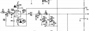

    Các bác cho em hỏi, từ OPamp, qua tụ xuất âm thì có thêm mấy con trở 100 ôm 2%, 0,25w (3678, 3680) và transitor dán nữa, không hiểu làm gì. Mấy con trở này có nên mod lại bằng loại tốt hơn không ạ? Nếu mod thì nên dùng loại gì được?
    Vấn đề nữa về tụ xuất âm, nguyên bản thiết kế là 100uf, em có thay loại 50uf tiếng nhỏ đi. Vậy nếu muốn sử dụng loại tốt (100uf rất hiếm) thì có thể phối mấy con cùng 1 kênh không ạ?

    Bạn câu thẳng bằng dây dẫn từ sau tụ nối tầng (C2673 - nhấc chân ra khỏi mạch) ra cọc RCA sẽ có nhiều bất ngờ đấy làm như vậy cho khỏi nát mạch tức là nhổ loại bỏ 4 con muting transitor

    Vậy khi chuyển bài, tín hiệu đóng mở là tiếng lọt ra loa à bác? Phần muting này có thay thế bằng loại rơ le hay mod linh kiện tốt để cải thiện hơn tí được không bác

    Khi bỏ Phần muting này sẽ có tiếng bụp ra loa khi tắt hoặc bật CDP, Phần muting này có thể thay thế bằng loại rơ le sẽ tốt hơn nhưng phức tạp, nếu mod linh kiện tốt cũng không thể cải thiện hơn được

    Sân trong cdp chật, em thì tay to, bác cho em hỏi hàn sợi dây từ trước 3678 đến 3680 mà không cần vặt bỏ được không bác? Vì mấy con này là trở dán em tính sau có thể sử dụng lại mạch này nên không muốn tẩy đi.
    Vấn đề nữa là tụ xuất, có bác nói là phân cực vẫn có loại hay, em thích dùng loại 100uf tiếng vừa hơn làn 50uf, vậy nối song song 5 con 50u được không ạ

    Bạn chỉ cần câu thẳng bằng dây dẫn từ chân tụ nối tầng (C2673 - nhấc chân tụ đầu xuất âm ra khỏi mạch hàn dây ra vào chân tụ này) ra cọc RCA, nếu bạn thích dùng loại 100uf tiếng hơn là 50uf thì chỉ cần nối song song 2 con 50uf là được được 100uf tổng số cho 2 kênh là 4 con 50uf thôi
