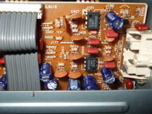

    Chào các bác, em có con CD Phillips 473 đang mổ xẻ ra để mod, cấu hình hiện tại như sau:

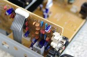

    Trans qua TDA 1541 trơn rồi qua 2 con opam LM833N sau đó lên 1 mạch nhỏ (em ko biết cái mạch này có nghĩa gì) rồi ra cọc tín hiệu. cái hình nó như thế này, bác nào đi qua nghía hộ em và giải thích cơ cấu của nó giúp em với ah?
    Toàn cảnh mạch chính:
    Em định mod như sau:
    +Thay con TDA1541 trơn bằng con TDA1541S1 (cái này em phan vân nhất vì ko biết chất lượng có đi đôi mới giá thành ko ah)
    +Thay 2 con Opam LM833N bằng 2 con Opam 2134 hoặc 2132 ( ko biết con nào hơn?)
    +Thay con Opam 5532DD của JRC trên cái bo mạch nhỏ bằng 2 con Opam đơn AD797 (mặc dù em cũng ko biết chức năng con này để làm gì?)
    +Tụ tị+ tube...các phần còn lại em để sang giai đoạn 2..
    Kính mong các bác tư vấn giúp em với ah.

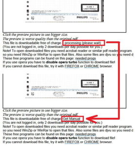

    Có cái này hy vọng giúp được bác, bác vào link sau http://elektrotanya.com/philips_cd473-00r-01r-05r-07r_sm.pdf/download.html tìm đoạn như trong hình dưới, đợi chút khi nào nó thành Get Manual thì nhấn vào chữ đó sẽ lấy được Service Manual của thiết bị của bác, có tất cả thong tin sơ đồ, BOM, ..... Chúc vui!

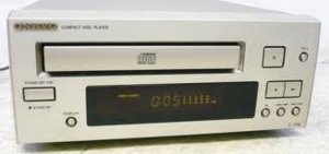

    Em có con CDP lấy từ dàn mini - Onkyo C-705. có đáng mod không các bác.
    Tối qua em mở ruột nó ra xem, định chọc ngoáy tí chút, mà thấy mạch nó đơn giản quá đâm nản.

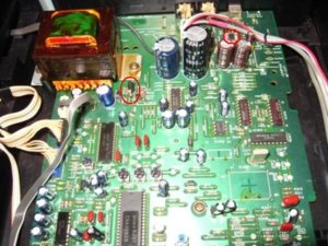

    Con IC gần biến áp khoanh đỏ là con IC M5231TL.
    Em cũng đã mod lại con CD770 này, thay OPAM bằng con AD 2604 và con OPAM 2134 thì thấy ổn hơn cả.
    Thay toàn bộ tụ xung quanh con OPAM, nhổ mấy con tran MUTE tiếng thoát hơn nhiều nhưng có tiếng bụp hơi khó chịu.
