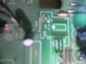

    Con CDP Sony của bác như thế là sửa lại mạch nguồn lâu lắm em quên, nhưng đó là mạch để mở cho Quat hiển thị trên mặt máy.

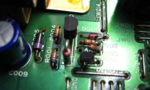

    Thấy chổ ấy có 1 con trans 3 chân với 1 con điện trở 330 ôm. Mặt đồng hồ nhìn sáng lắm chạy lâu có tịt không biết. Chân 1 nối 2 bằng con trở 330 ôm chân 2 nối tiêp chân 3, 3 chân còn lại là 1 con trans.
  5. nvdhp001
    nvdhp001 Advanced Member
    27/12/12
    97
    Không tịt yên tâm. Sáng hơn là đúng rồi. Trước mình hay lắp khi con ic này hỏng Điện trở đó là 1K

    Thay trở 910 ôm đồng hồ sáng bình thường, trở 330 ôm sáng quá không cần thiết, giờ kiếm con CD player của SONY nguyên bản thật khó. R003 có tác dụng gì mà bị nhấc 1 đầu lên không biết.

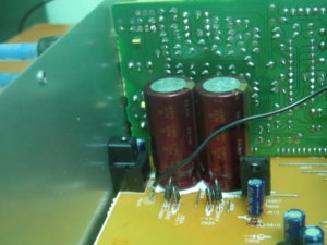

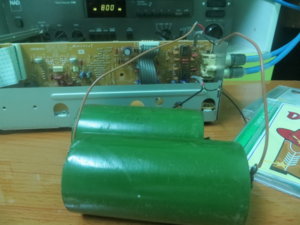

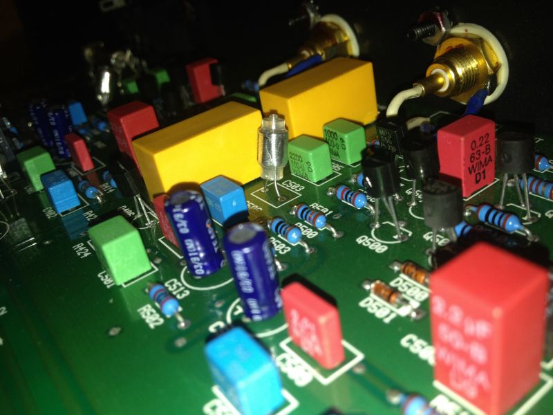

    Theo bác, em mod từa lưa : thay tụ ngồn, thay opam, tháo bỏ 2 con trans muting, thay tụ xuất âm = 2 trái bom như trong hình :D .

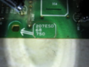

    Các bác cho em hỏi, có phải 3 con CDP của SONY là: CDP-68, CDP-207ESD, CDP-750 là một loại thôi, phải ko ạ?
    Cám ơn các bác nhiều
  12. lengkeng
    lengkeng Advanced Member
    31/10/06
    1.339
    17
    Biên Hoà Đồng Nai
    SONY CDP-68 - 1 x TDA1541 – CXD1088 - KSS-150A
    SONY CDP-207ESD - 1 x TDA1541 – CXD1088 - KSS-150A
    SONY CDP-750 1 x TDA1541 – CXD1088 - KSS-210A
    Mắt mũi xài qua lại OK nhưng con nào hay thì phải nghe.
  13. sevenapples
    sevenapples Advanced Member
    7/9/12
    244
    Mùa vắng những cơn mưa
    Phần cơ bản giống nhau một số linh kiện một số linh kiện bỏ trống ở 750 thì được lắp cho 227 em chỉ biết thế
  14. nghenhinhs1
    nghenhinhs1 Advanced Member
    26/2/10
    3.576
    23
    Vỉ mạch của 750 với 227 khác nhau khá nhiều chứ không phải chỉ bỏ trống vài vị trí linh kiện đâu bác ạ

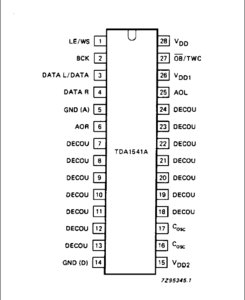

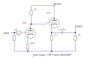

    Các bác cho em hỏi tiếp ạ: bây giờ em muốn con 750 của em buffer bằng đèn. Em đang định dùng 6H1P, và lắp mạch như hình dưới.
    Các bác cho em hỏi là lấy tín hiệu đưa vào lưới đèn 6H1P từ chân 6 và chân 25 của TDA 1541 đúng ko ạ?
    Và khi thay tầng buffer bằng đèn, thì em phải cắt mạch, nghĩa là dùng dao cắt hẳn đường mạch từ chân 6 và chân 25 của TDA nối với mạch OPAMP đằng sau phải ko ạ?
    Nối mass cho tầng buffer thì chỉ cần nối mass vỏ máy hay là phải nối mass với điểm GDN(A) (Analog ground) của TDA?
    Dây nối từ chân 6 và chân 25 của TDA sang lưới đèn nên dùng dây loại gì ạ? có cần nối TDA với lưới đèn qua tụ ko ạ?
    Em post cái data của con TDA 1541 lên, nhờ các bác chỉ giúp là vị trí cân cẳng của nó trong data như hình là nhìn từ lưng xuống (top view) phải ko ạ?
    Đây là lần đầu tiên em nghịch ngơm mod miếc CDP, nghịch với DAC nên ... các bác đừng cười và hướng dẫn giúp em với ạ

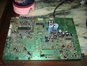

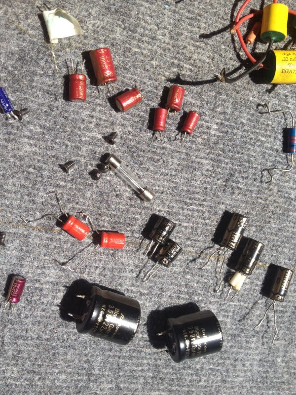

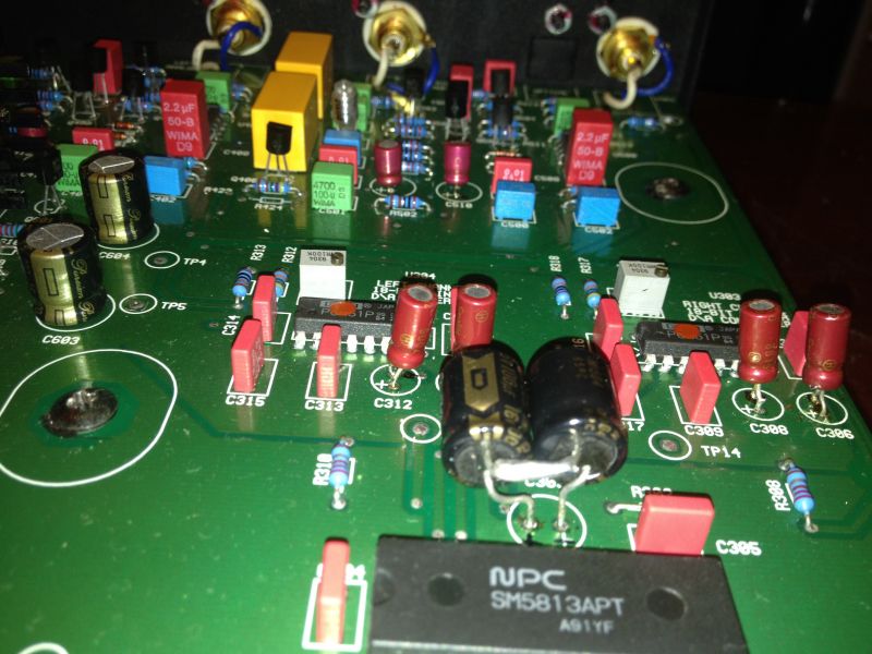

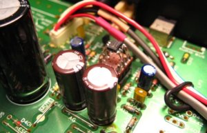

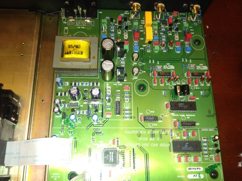

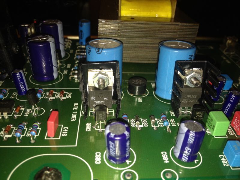

    3)Mod bước 1: Em chỉ dám thay tụ hóa vào các vị trí mà các bác đã khuyến cáo, hướng dẫn:
    - Thay tụ lọc nguồn tầng Analog: Dùng Purism 3300mf/25v thay cho Teapo 2200mf/25v
    Cũ:

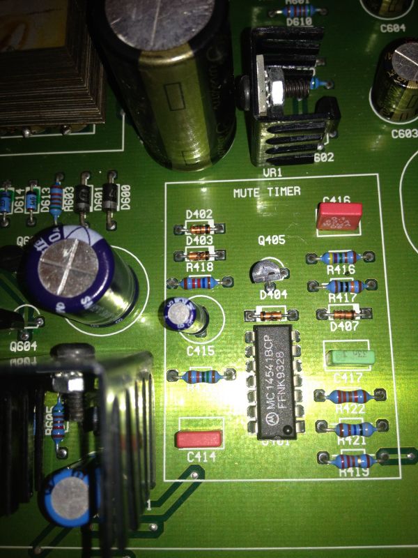

    Mới: Em thấy ngay gần hệ thống lọc nguồn có mạch "Mute timer": Đây có phải là mạch cắt tiếng như các bác thường bảo không ạ? Nếu đúng sao nó nằm xa vị trí xuất âm thế? Em tù mù quá!
    - Thay tụ hóa vị trí DSP, A/D PCM61P, Opam:
    Cũ:
    Mới:

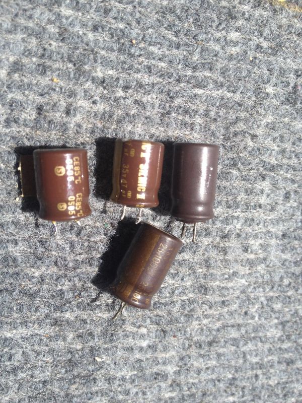

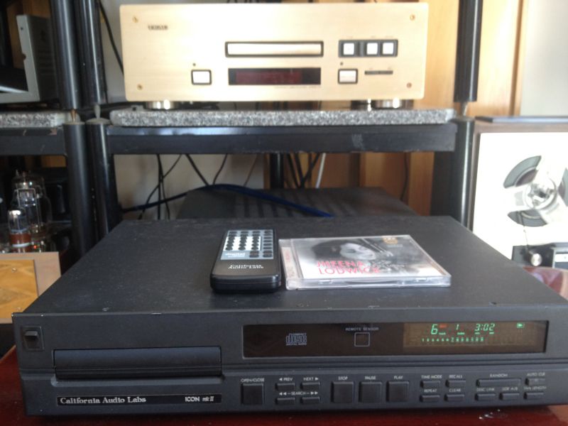

    Sau 1 thời gian rón rén đứng lấp ló ngoài cửa, đọc đi đọc lại hết các bài viết của các cao thủ nhiệt tình chia sẻ, hướng dẫn anh em cùng niềm đam mê cách thức mod CDP từ ABC. Thú thật, đọc xong em thấy nó cũng mênh mông vì vốn dĩ em là dân làm nghệ thuật, hiểu biết kỹ thuật điện tử còn ít ỏi. Nhưng chính các bác đã khích lệ lòng dũng cảm của em, do vậy em quyết định bạo gan mod miếc 1 lần cho có trãi nghiệm thú chơi này.
    Duyên đưa đẩy, cách đây vài tuần em được 1 anh bạn nhượng cho 1 con CDP California Audio labs MK II. (Trước đây em nghe 1 em Teac 10 VRDS).
    Việc đầu tiên em làm là:
    1) Tìm trên mạng cái schematics của em nó. Nhưng hỡi ôi, model này không ai nghe nữa thì phải, nên không thể nào tìm thấy sơ đồ. (bác nào có cho em xin, em xin hậu tạ mấy con tụ Elna cerafine).

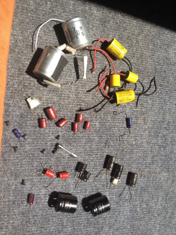

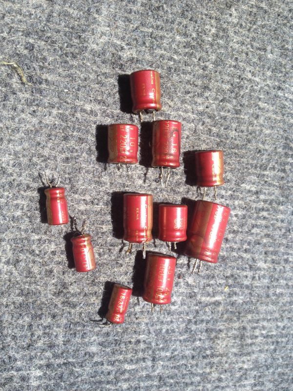

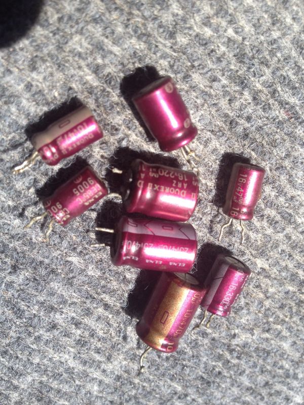

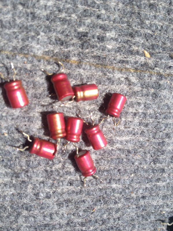

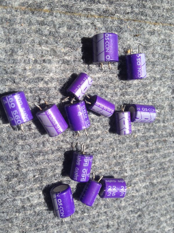

    2) Săn lùng linh kiện: Quá trình này phát hiện việc sở hữu những con tụ: Muse, Oscon, Purism, Elna cerafine, Duorex II là ở các vựa đồ cũ, trong các đầu Video VHS ngày xưa và đa số nó nằm lủ khủ trên mạch Fm của mấy cái đầu VCR này.
    Em thích chất âm mấy con cerafine bé xíu này
    Silmic II
    Sanyo Oscon
    Mấy con này thay vị trí nào thì tác dụng tốt nhất hở các bác:Em thấy nó in trên mặt chữ "Audio" nhìn thấy sướng!
    VÀ lủ khủ các loại tụ khác: Elna xanh thường, xanh biển, Nichicon, Sanyo em thấy màu sắc óng ả, đẹp đẹp là em vặt hết.

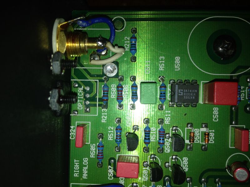

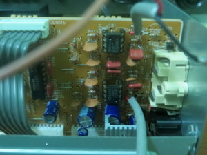

    5)Giờ em muốn mod tiếp Opam:
    Nên thay Opam nào cho vị trí này có chất âm dày dặn, trầm ấm, chi tiết ạ:
