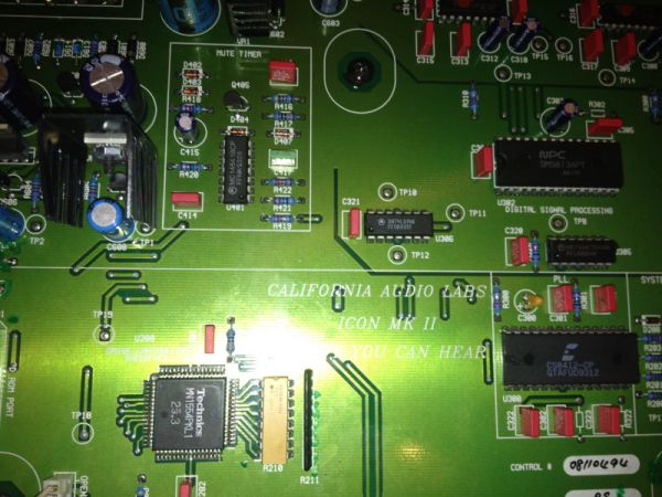

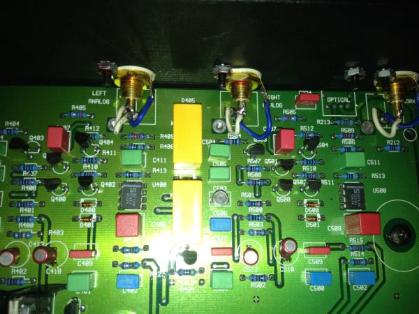

    Em cũng không xác định được vị trí các con tran làm nhiệm vụ mute và tụ xuất âm nó nằm chỗ nào:
    Cuối tuần mà em hỏi hơi nhiều mong các bác lượng thứ và chỉ bảo giúp em. Xin cảm ơn!

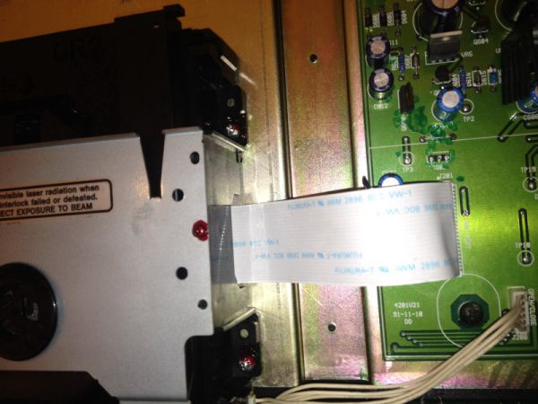

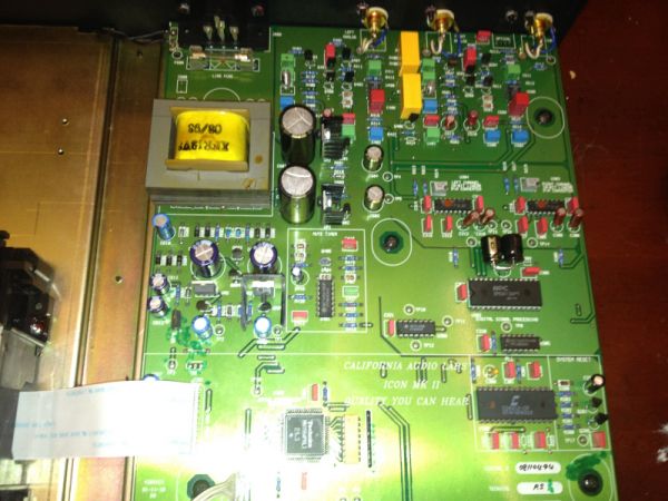

    Nhìn tổng thể phần mạch của Audio Labs MKII em thấy nó có triết lý riêng, dù không gấu, nhưng nó chọn cho mình cách thể hiện giản đơn nhất có thể: Chỉ có 2 cọng dây nhìn thấy: 1 sợi từ CD rom sang, và 1 sợi cho phần hiển thị Display:

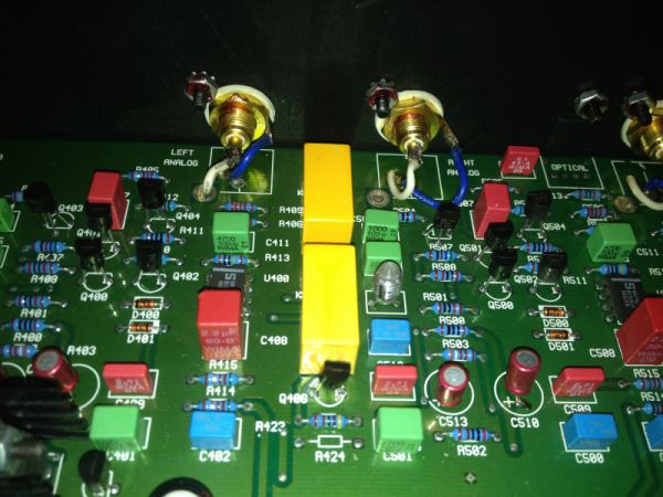

    Bạn cứ xem đám 5 con trans nằm gần mỗi cọc RCAL/R out đấy xem con nào có chân C nối với đường tín hiệu ra thì nhổ, thường CDP của Nhật chỉ dùng 2 con muting trans cho mỗi kênh thôi, con này sao dùng nhiều muting trans thế :eek:

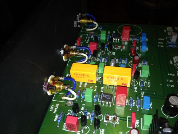

    - Hãng này em có sửa qua một con, nó dùng Replay để làm chức năng Mute. Qua hình em có thấy 2 con replay màu vàng. Bác kiểm tra xem lúc bắt đầu bài hát replay có nhảy không? :wink:

    Dạ cảm ơn bác! Mà sao em tìm con clock của dòng này cũng không thấy đâu!? Hay nó tích hợp trong IC hả bác?

    Chắc vậy quá. Đúng như bác mô tả, khi bắt đầu mở nguồn, phải mất 5s nghe tiếng relay nhảy 1 cái tách nhỏ, sau đó nó mới phát tiếng ra ngoài. Trường hợp mute nó tích hợp trong relay thì tốt hay xấu vậy bác?
    [/quote]
    Quá tốt bác ạ! Khỏi cần cắt bỏ Trans Mute làm gì.

    - Tất nhiên nó tốt hơn khi dùng Tr Mute rồi. Nó nối tín hiệu xuống Mass khi chưa play. Khi bật play ( có tín hiệu ra ) thì sẽ đóng replay ngắt đường tín hiệu khỏi mass.

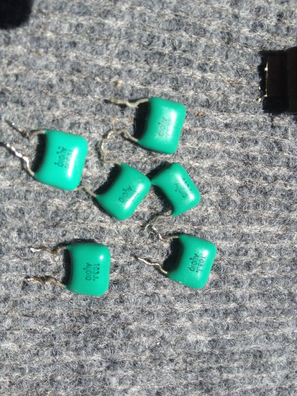

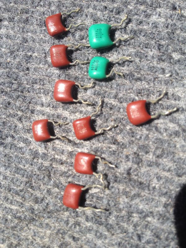

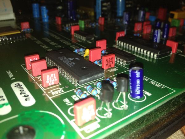

    Đám tụ Wima này có nên thay không các bác:
    Em định thay bằng mấy con có chữ audio này:

    Đám tụ Wima tốt rồi , khỏi thay. Đi thay mấy con tụ nguồn cho khối analogue và digital kìa

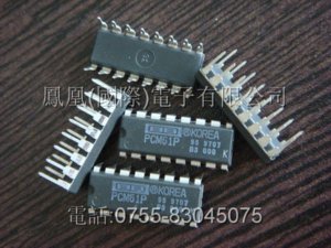

    Nếu máy của bác dùng PCM61P thì sự nâng cấp hiệu quả với chip DAC là PCM61P-K (K grade) !! Kiểu như từ TDA1541A sang TDA1541A-S2 !! Ảnh đây :

    Cảm ơn bác QG nhiều nhiều. Em sẽ lùng mua. Không biết tại VN có chỗ nào bán ko hay mình phải ship bác nhỉ?

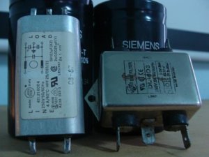

    Bác lắp thêm Lọc nguồn đầu vào cho em nó.......
    Bác ở đâu tôi gửi tặng bác!

    Em đã từng mổ xẻ 1 em Califonia Audio Labs MKII thì điều đầu tiên em thấy là linh kiện khá gấu.
    Chỉ rêng chỉ có 1 cái em thấy không gấu nó là cục nguồn, vì vậy em đã quấn 1 cái nguồn xuyến công suất lớn hơn với điện áp đầu ra đúng bằng điện áp của cục nguồn zin. Đưa nguồn ra xa mạch chính (phía sau bộ cơ) và gắn hộp bọc kín chống nhiễu.
    Ngoài ra bác cũng có thể thay tụ hóa hiện tại bằng những tụ tốt hơn, mới hơn.
    Tụ phim wima thuộc loại nhì TG rồi, với lại tụ phim ít bị ảnh hưởng bởi thời gian như tụ hóa nên bác có thể để nguyên hoặc thạy bằng tụ wima mới (tụ chuẩn nhé. giờ hàng anh Ba nhiều lắm).
