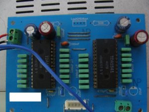

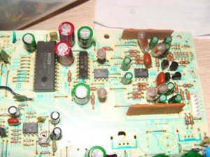

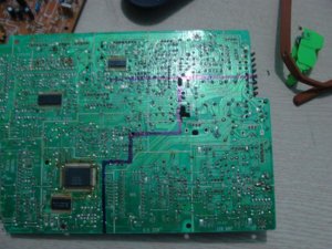

    Các bác tư vấn cho em cái Board này:
    Em định Mod vào CDP của em. Các bác cho em xin Ý Kiến với!

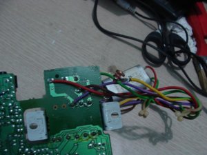

    Em Định cắt em nó ra thế này:
    Em lắp vào đây:
    Cảm ơn các bác.

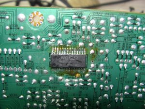

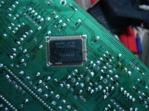

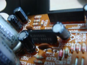

    CDP của em đang chạy mấy IC này:
    1.
    2.
    3.

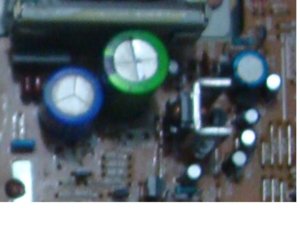

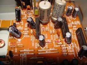

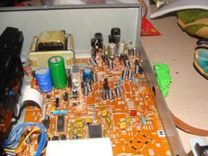

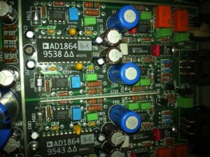

    Em chưa biết gì nên em mới làm được thế này:
    1.Lọc Nguồn:
    2.Tụ Xuất:
    3.Tụ lọc Nguồn:

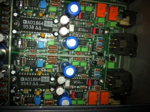

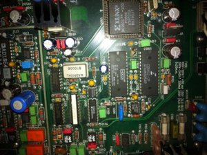

    Báo cáo các bác hiện đầu CD Musical Fidelity của em chạy con giải mã PCM1716E và dùng 4 con Op-Amp NE5532AP, theo các bác bây giờ nâng cấp mấy con Op-amp này thì dùng loại nào tốt ạ, LM4562 hay THS4032, ngoài ra phần DAC này còn có thể mod những cái gì khác nữa ạ, ngoài tụ. Cám ơn các bác nhiều
