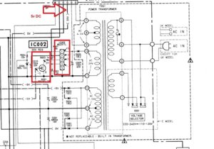

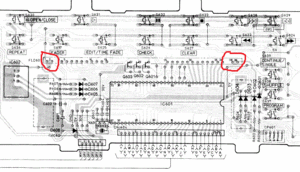

    Em mod con sony CDP770 lấy đường tín hiệu số ra ( do không có Coaxial). Cắm nhầm điện 220Volt. Màn hình quazt tối đen thui.
    Khi bật nguồn Quazt nó chỉ nháy sáng rồi tối đen luôn, đo chân 1+2 và 38+39 của FLD601 Fluorescent Indicator tube vẫn có 4,5vAC.
    Các chức năng khác vẫn dùng bình thường như chọn bài, >>, << ... ( chỉ có là không hiện thị trên mặt Quazt).

    Mình không rành món này lắm nhưng bạn nên kiểm tra cái nguồn -30V cho Fluorescent Indicator tube nhé có thể nó có vấn đề

    Cảm ơn bác, em chưa đo cụ thể trên chân Fluorescent Indicator tube và IC601, nhưng trên Jack Conection cấp nguồn cho mạch này vẫn có áp 39VDC. Để tối về em đo kiểm tra lại.

    Chân 1+2 và 38+39 là chân sợi đốt... Gim DC -30v bác ạ! Còn bác ạ! Bác kiểm tra cho em nguồn 5v rồi tính tiếp.

    Cảm ơn các bác nhiều, tối qua em về kiểm tra lại thì chỗ nguồn 39vDC sụt áp chỉ còn có 5,5vDC, nếu rút Jack cắm ra đo thì lên được 22vDC.
    Dò trên Schema thì nó liên quan đến 2 con trong khung màu đỏ. Kiểm tra tiếp ntn đây ah?
    Con 5 chân là M5231TL, con 3 chân là 2SK381-TP; nguồn 5v OK.

    Vậy Máy của bác hỏng con MS-231TL rồi! Thay thế bằng Trans đi bác!

    Bác thay bằng đèn A564....E vào 1, C vào 2, B qua R 1K~2,2K vào chân số 4.
    Bác làm thử đi. Chúc bác thành công.
