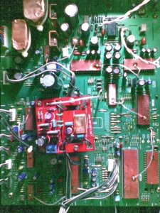

    Có thời gian rỗi em lôi em 228esd ra thêm mấy lá đồng cho em nó.
    Bây giờ nó như thế này:
  2. nghenhinhs1
    nghenhinhs1 Advanced Member
    26/2/10
    3.576
    23
    Nghe so với lúc chưa bọc có khác gì không bác ?

    Em cũng có câu hỏi như bác Số 1

    Về độ động em không cảm nhận được sự thay đổi, nhưng chi tiết cho 3 dải và không gian có phần được cải thiện ạ.
    Clock và opamp thì em làm trước rùi.
    Thân.

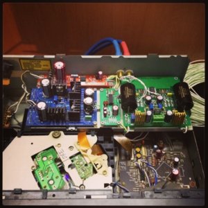

    Xin chào các bác
    Tập tành mod CD trên diễn đàn và tôi đã được Bác "khuehn" hướng dẫn mod thành công clock của sONY 557esd
    hiện nay, tôi có một DAC Meridian 263 DS.Tôi có ý định nâng cấp cho em nó nhưng không biết DAC này có thay được Clock,tụ hay không. Mong các bác giúp cho ạ. Tra thông số thì con DAC này chạy chip CS4328-KS - CS 8412-CS
    Trên thân con Clock có ghi 11,2896 NDK 29.
    Các tụ bao gồm :
    nichicon muse 15.000 uf 6,3 v
    MPK 2,5 uF 400v
    Số còn lại là Rubicon thường thường...
    Cảm ơn các bác nhiều.

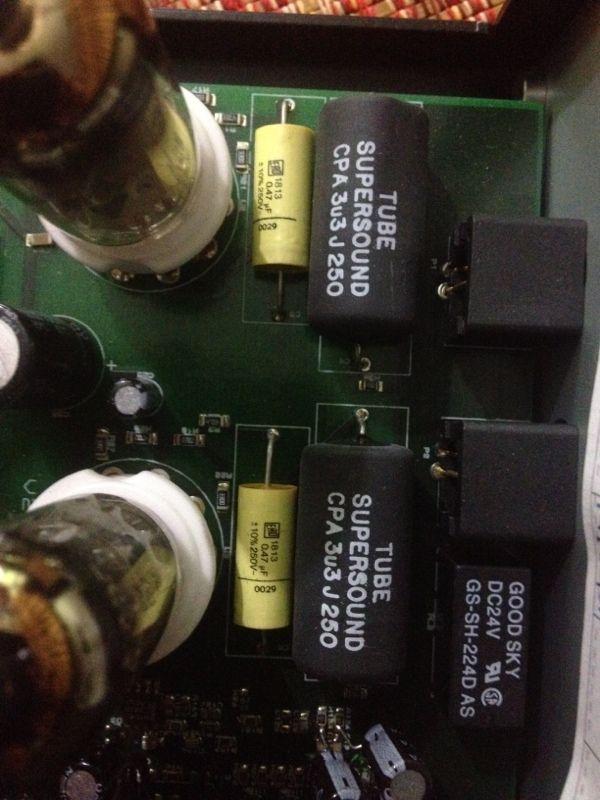

    Chào các bác ! Các bác cho em hỏi hai con tụ màu vàng này có phải là tụ xuất âm không ạ ? Em thấy nó có vẻ còi nên muốn nâng cấp lên tụ ngon hơn - xin các bác hiểu biết chỉ giáo giùm em ạ ? ( cdp của em là Zia fusion) em xin cảm ơn !!
  18. khuehn
    khuehn Advanced Member
    12/10/06
    5.241
    50
    Ha noi
    mình đoán là Cả 2 con gần nhau (con màu đen 3m3 nữa kìa) đều là tụ xuất âm đấy, bạn thử thay con đen trước xem thế nào

    bác tư vấn giúp em nên thay thế bằng tụ gì để đạt hiệu quả cao ạ -Jensen có được không ạ
    Cặp này được không bác :
  22. khuehn
    12/10/06
    5.241
    50
    Ha noi
    Thay tụ Jensen thì tốt quá rồi, bạn thử xem
