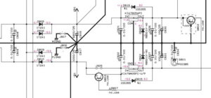

    :D Bác đang nói đến là ở CDP nào ạ? Một vài con em nghịch là philips cỏ và Yamaha thì đều dùng ổn áp cả âm và dương cả.
    Ví dụ con 630 philips

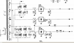

    35
    Hoặc phần nguồn cho OPAM Yamaha đây bác

    Dòng sony 750, philips 720 đều không có ổn áp cho DAC và Opam bác ah.

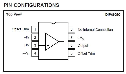

    Qua tìm hiểu thì vấn đề con Sony 337esd của em như sau:
    Đây là phần sơ đồ mạch Op amp của Sony 337, nó dùng 2 con opamp kép, chạy mỗi con 1 kênh. Em thí nghiệm rồi, tháo con nào ra là kênh đó mất tiếng.
    Vì sao Sony 337 chạy opamp kép? theo em do mạch thiết kế thôi:
    - IC400: in chân 2, 3, out chân 1.
    - IC500: in chân 5, 6, out chân 7.
    Do đó, nó phải cần dùng con kép, đáp ứng nhu cầu.
    Sony 337esd:
    Op Amp 5532 (kép), có 2 đường in (chân 2,3 và 5,6), 2 đường out (chân 1 và 7)
    Op Amp 627 (đơn), chỉ có 1 đường in (chân 2, 3), 1 đường out (chân 6)
    Về lý thuyết, nếu thay Op Amp (đơn) vào Sony 337 sẽ không thể hoạt động được. Nếu vẫn muốn dùng, thì phải cần 1 adaptor chuuyển đổi.
    Tuy nhiên, con 627 em mượn về vẫn cắm vào hát được thì em không thể giải thích được :).

    Bác nói đúng đấy, em quên mấy con tran bằng đầu đũa làm nhiệm vụ ổn áp. Nhưng em vẫn giữ quan điểm cấp nguồn riêng cho DAC và Opam, và nâng áp cấp cho opam tốt nhất theo datasheet của nó. Cái này nhiều bác cũng làm rồi!

    Cái hình trên cùng là mạch nguyên lý thôi bác ah, nó viết là phần này chạy 1/2 con opam 5532, muốn biết chân nó nối chính xác thế nào thì phải xem dưới mảng mạch của máy.

    Bác VVXuan: tại hình của bác hodio có con IC906 nó là ổn áp cho opamp thì phải, M5F7805
    Trên là mạch có ghi rõ cả số chân của opamp đấy bác
