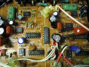

    Các bác cho em hỏi làm sao mod tụ out cho CD Denon DCD 1500.. Em mở ra thấy nhiều tụ quá.. ko biết chính xác nó nào cái nào cả.. em thì chẳng biết gì nhìn hoa hết cả mắt..
    Em tìm đc cái manual của nó : http://www.megafileupload.com/en/file/5 ... e-pdf.html
    Ảnh ruột gan em nó đây ạ : https://picasaweb.google.com/vasiltech/DenonDCD1500
    Các bác cho em hỏi trong cái hình attach của em thì cái OPAMP là cái nào ạ?
    2 cái màu xanh thì ký hiệu là : NJM 4560D
    2 cái màu đỏ thì ký hiệu là : NE5532
    ( em tra ký hiệu ở trong file manual )
    Em vẫn không biêt tụ xuất âm là tụ nào.. các bác giúp em với.

    Theo em thì của bác chạy 4 con opam, cả 5532 và 4560D đều có làm nhiệm vụ Opam. Con tụ C662 và 462 là xuất âm.
    Cái tụ em khoanh đỏ, em chỉ xem schematic nên không dám khẳng định chính xác, bác kiểm tra thêm.
    Hai cái cục xanh xanh L23 là hai cái rơle

    Dạ. em cảm ơn bác.. Nhưng xem trên schema thì em vẫn lăn tăn tý.. mong bác xem giúp em nhé..
    Em thấy có 4 con Opamp, nhưng hình như 2 con 4560D dùng cho 2 cổng Variable Output và 2 con 5532 dùng cho Fix Output .. Và 2 con tụ C662 và C462 là dành cho cổng Variable Output
    Em thì chỉ muốn thay cho cổng fix vì em chẳng bao giờ cắm vào cổng kia cả.. Có gì không đúng mong bác thông cảm..

    vậy thì chỉ cần thay cặp 5532 thui nếu pa1c chỉ dùng cổng fix

    Bác dùng cổng fix thì không cần thay tụ xuất âm, vì nó chẳng có...chỉ có cổng kia từ chân 1 của 4560D mới qua một con tụ C662 và C462 thôi. còn cổng fix dùng NE5532 từ chân 7 ra luôn cọc RCA. Nếu bác dùng Pre hoặc Amly có tụ input thì dùng cổng fix (tụ của Pre, Amly sẽ có tụ bảo vệ đầu vào). Nếu Pre hoặc Amly chưa có tụ bảo vệ input thì bác dùng cổng Variable vì trên đường này đã có tụ bảo vệ DC cho tầng sau.

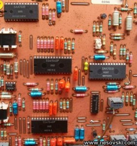

    Chào các bác
    Bác nào mod CD Philips 204 rồi thì hướng dẫn em với, vào diễn đàn đọc thấy rất mê muốn vật em CD của em ra mod nhưng lại chưa biết bắt đầu từ đâu và làm thế nào ạ.
    Cảm ơn các bác nhiều.
  18. hoatieu_2006
    hoatieu_2006 Advanced Member
    23/2/13
    1.350
    13
    Hải Phòng
    Bác đọc thì biết rồi còn j? CDP nào thì anh em cũng bắt đầu từ opam -> tụ suất, clock......
    Nếu bác chưa biết nó là cái j thì tháo nắp chụp nhiều hình cận cảnh để các anh em tiện phán ạ

    Em mượn tấm hình trên mạng, up lên để các bác xem và chỉ giáo giúp em với ạ.

    Theo em đoán CDP của bác: đỏ là opam nên thay loại tốt nhất mà bác có thể kiếm
    Xanh là tụ suất cũng loại tốt nhất mà bác có :mrgreen:

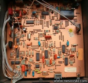

    Đây là clock bác mua TCXO về mod là ok (nhớ chọn đúng tần số nhá) :D

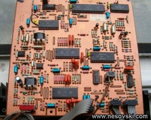

    Đây cũng có thể là clock bác nhá!
    bác chụp cho e hai con rồi em đoán cho :lol:

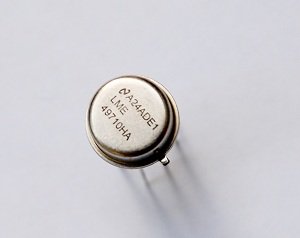

    Opam của VNDIY shop như hình kèm theo được không bác?
    Tụ xuất âm Mcap EVO Aluminium.Oil và clock TCXO ShieuthiAV? Như hình kèm theo.
    Nếu có thể mua linh kiện tốt hơn thì ở đâu các bác chỉ giùm ạ.
