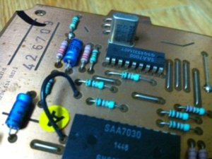

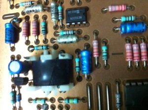

    Bác xem giúp em 2 con này có phải đều là clock đơn hay không?

    Opam bác định thay không dc bác nhá! loại bác định thay là loại đơn, loại của máy là đôi. :mrgreen:
    Bác thử lm833 của motorola xem. Em đang chơi con này hay phết

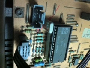

    Em xin lỗi bác nhưng e không nhìn thấy số trên con clock nên chưa xác định chuẩn được bác có thể chụp lại hoặc bác tự xem con nào mà có chuỗi số dạng 16.9344
    hoặc 11.2986 ... thì là nó. cách mod trên top đã có rồi

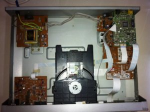

    Em có 02 đầu VCD Sony và JVC, còn hoạt động được.
    Em định lấy thí nghiệm Mod sang TUBE --> chủ yếu chuyển sang chất âm của TUBE.
    Bác nào có kinh nghiệm hoặc biết topic nào thực hiện thành công, xin chỉ cho E tham khảo với.
    Có khả thi không các bác?

    Theo e thì DIY là dc
    Có nhiều phương án:
    1. Bác để thế nghe rồi cố tìm điểm giống với tobe
    2. bác nhét con tobe nào bác có vào rồi giả vờ là nó chạy tobe
    3. bác Mod phần bufer của nó bằng tobe
    4..............................................
    Em mà là bác e chọn phương án 1 cho đỡ tốn kém :lol:

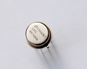

    1 con ngon bổ rẻ như : Lme49720ha chẳng hạn :mrgreen:

    Không nên thay bằng 2134 bác ạ tiếng nghe tối bass thì thôi rồi :mrgreen: ý kiến cá nhân của em ạ :D
