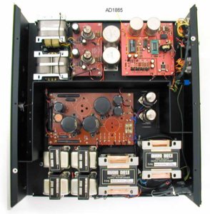

    mình thấy con 1865 này cũng là loại thường của AD
    seo mình không kiếm con nào của AD lắp đồ 2 end luôncho bõ công?!

    Oái bác ơi, con AD1865 này được dùng trong cái DAC đắt nhất thế giới hiện nay đó bác.
    Audio Note DAC 5 Signature.
