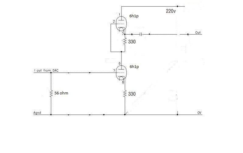

    Em đã diy tube cho cái cd sony m95 ( con này giống sony 750 chạy TDA1541)
    Em lắp thông số theo mạch sau :
    Đúng là âm thanh khi nghe so với opam theo máy 4558 khác xa ! có chiều sâu hơn nhiều . E rất thích thú và đang định làm kiểu top loading để nhìn cho nó đẹp mắt nữa .
    Vì dùng tube nên khi bật tắt cdp thì có tiếng bụp ở loa . Cái này có cách khắc phục không hay chỉ có cách mở sau-tắt trước (amp) hả các bác ?
    Tụ xuất e dùng : 1mf
    Em dùng nguồn cao áp DC 220v không biết có cao quá không ? thấy nhiều schema ghi có 160v

    Chúc mừng bác!Bữa nào cho em giao lưu nghe thử con CD bác mới mod để học hôi thêm được ko bác.
  16. hoatieu_2006
    hoatieu_2006 Advanced Member

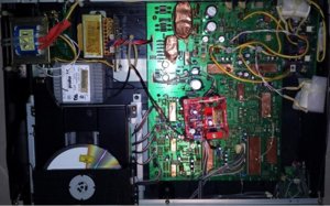

    Em mới mod thêm nguồn cho em opamp đôi
    Cám ơn bác TOANHP đã gián tiếp giúp em và bác Mimosalq đã trực tiếp giúp em
    Sony 228esd

    Chúc mừng bác. Nhìn rất good rồi, còn tiếng thì sau mod so với trước ra sao ạ?
  25. snel
    snel Advanced Member
    13/1/09
    903
    176
    Thật tình mà nói, không phí t gian cũng như những cái lên quan chút nào bác ạ
    Chất âm thì không thay đổi, về không gian âm hình đc định vị rõ ràng. Đặc biệt tiếng Mid kèm với những gì có trong bài nhạc thoát ra hơn, độ nét từng nhạc cụ đc định vị chính xác hơn.
    Nói chung em thấy ngạc nhiên khi tách nguồn và cấp nguồn riêng cho chú opamp đôi.
