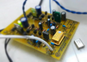

    Con Clock TCXO 16.9344MHz ở đâu bán giá tốt các bác ? sieuthiav giá hơi chát tí ...

    Em đã "cắn cái lưỡi" ship mấy chú TCXO 16.9344 0.1ppm từ stav vào Nam rồi các bác, build 1 nguồn super shunt regu cho em nó.
    Kể ra với giá 360k cho 0.1ppm là vẫn rẻ, vấn đề làm sao biết nó là 0.1ppm.

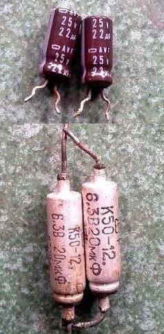

    Xin lỗi các bác em chen ngang học hỏi tẹo. Của em vẫn là con CDP770. Có bác bảo em thay 2 con XUẤT ÂM.
    Hình dưới, 2 CON ĐỎ LÀ 2 CON CŨ, EM TÍNH THAY BẰNG 2 CON TRẮNG có ổn không các bác??? Giúp em với nhé. Thk
  11. khuehn
    khuehn Advanced Member
    12/10/06
    5.241
    50
    Ha noi
    Không ổn rồi, tụ cũ quá điện áp quá thấp, bạn nên tìm tụ Bipolar loại tốt để thay thì hơn :idea:

    Bác thích stav thì mua tụ nichicon mus bp 50v 10 uf là ngon.
    Em k khuyên bác chơi đồ đắt vì con đầu đó k nên quá cay cú tụ xuất.

    Nếu tụ cũ của bác là 22uf/25v thì em để cử bác mua 4 con 47uf/25v( 47uf/16vcũng được) Elna cerafine/Silmic hoặc Nichicon KZ/FG. Cứ 1 cặp bác nối chân + hay - với nhau để giả thành tụ biolar làm xuất âm OK hơn.Em thấy các CD gấu hay xài xuất âm kiểu này nên bắt chước. :D

    Thay clock chất lượng âm thanh lên khá rõ, nghe sạch và long lanh lung linh hơn, các dải cao tách biệt tơi nhuyễn hẳn ra.
    Vd em nghe bản "Nghe những tàn phai" Ý Lan ca burn từ bản Rip LP, tiếng nhạc cụ leng keng loảng xoảng khúc dạo đầu nó tơi hẳn, tiếng xì nền lạo xạo của LP cũng lên, trước đây thì nó mờ hơn.
    Tuy nhiên em thấy bác nào nói clock xịn làm đĩa đọc tốt hơn có vẻ như k phải, hay do riêng đầu của em. Sau khi thay clock có vẻ kén đĩa hơn tí, đôi khi nghe tiếng lạo xạo kiểu như vấp đĩa nhưng rất nhẹ, các track càng cuối đĩa (bán kính mắt đọc xa hơn, phải tracking chính xác nếu k sẽ lạo xạo rột rẹc liền. Mà nghĩ cũng phải, nếu thay clock cần canh lại mắt ở thợ uy tín, giở service manual ra chọc test point lên ocsilo so sánh. Trước đây clock thường tần số k chuẩn dễ bỏ qua lỗi, giờ chính xác hơn nhiều nên nó kén mới là đúng, vậy thì đĩa chuẩn dữ liệu đọc ra mới chính xác và từ đó mới nói chuyện hay hơn, chi tiết hơn đc.
    Các bác coi cái hình em post ở trên, clock theo máy 16.934, thiếu hẳn 0.004, lẽ ra bèo nhất nó cũng phải đc 16.9344. Trong khi con mới đủ 6 số lẻ, khắc luôn 0.1ppm cho khỏi thắc mắc.
    Con TXCO này của sieuthiav nếu đúng là 0.1ppm thì rất giá trị, giá 360k cũng là rẻ, nếu so giá ebay thì loại 1 hay 3ppm đã tầm 20$ 1 con rồi, 0.1ppm rất hiếm. Clock Sunny như mấy bác trên này làm cũng k công bố số này, có khi chỉ đạt 30ppm, tuy vậy đã tốt hơn con theo máy 1 khúc xa rồi.

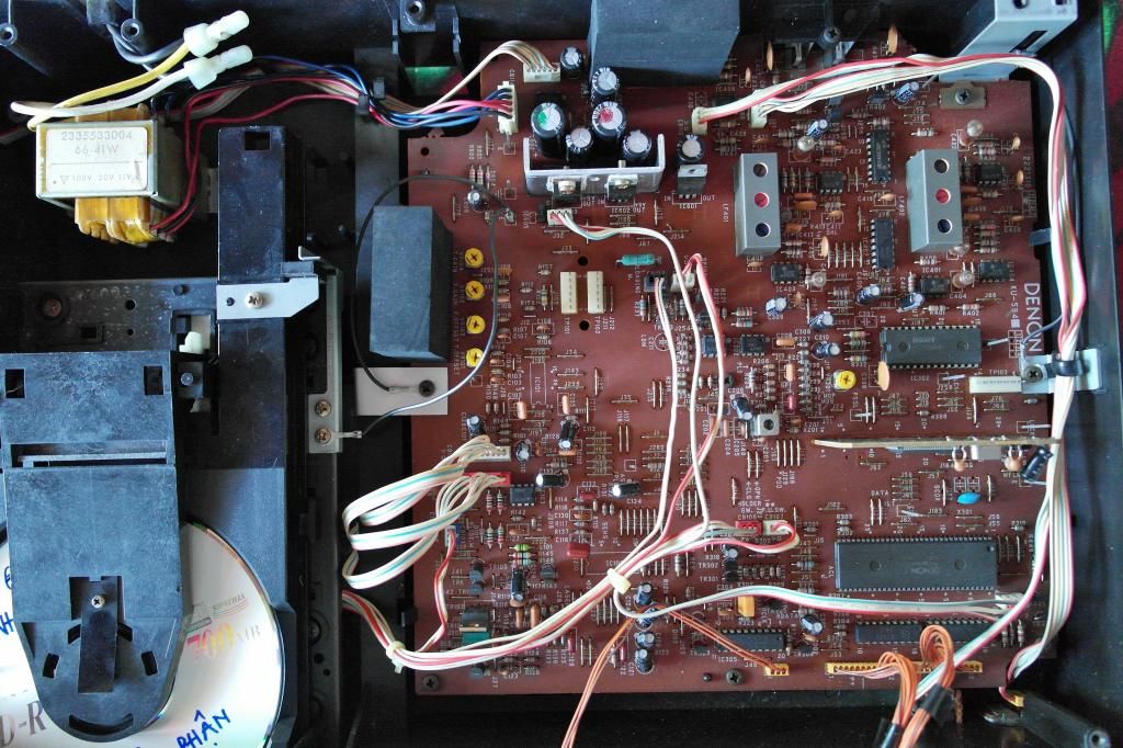

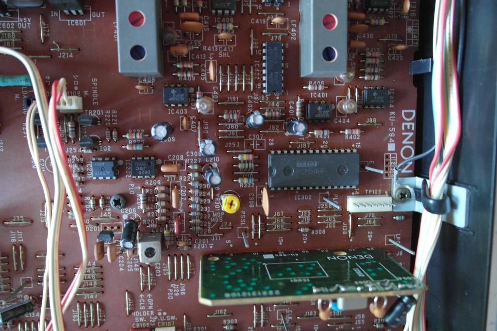

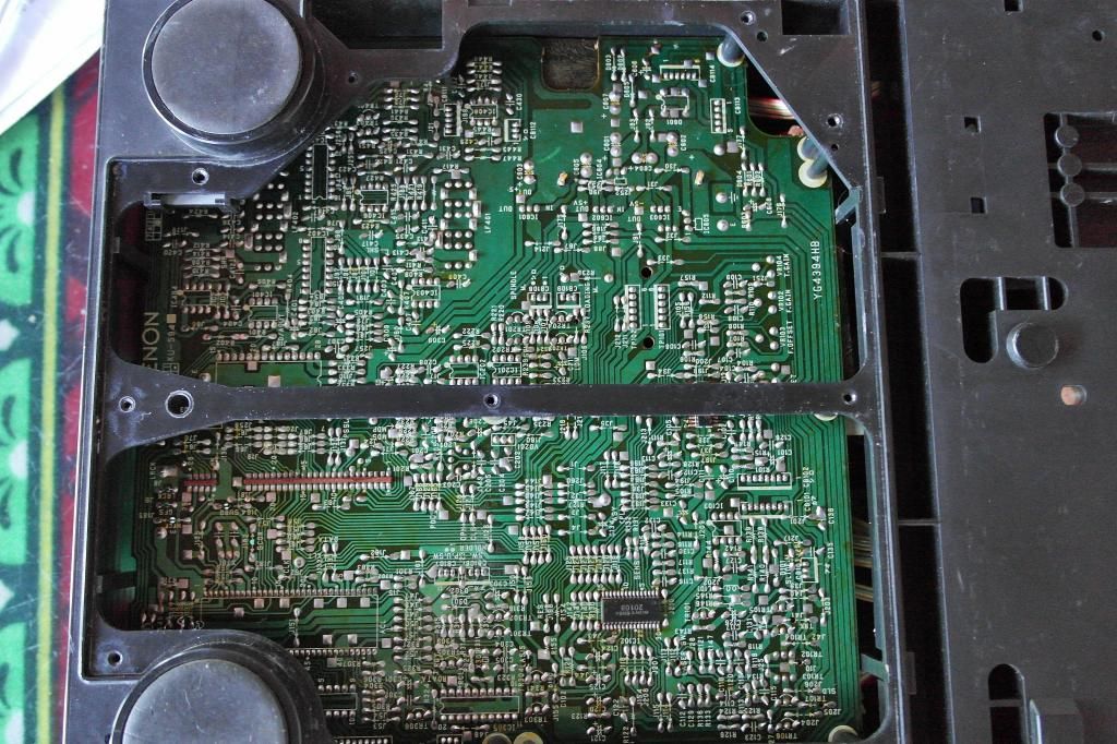

  22. friendlyct
    friendlyct New Member
    13/10/14

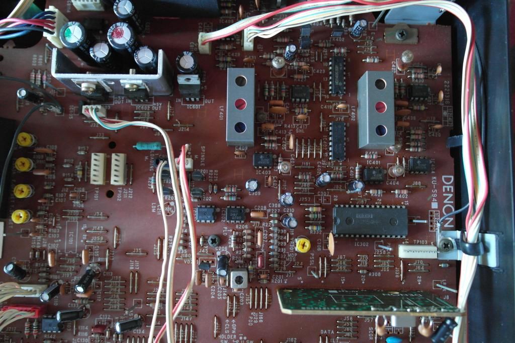

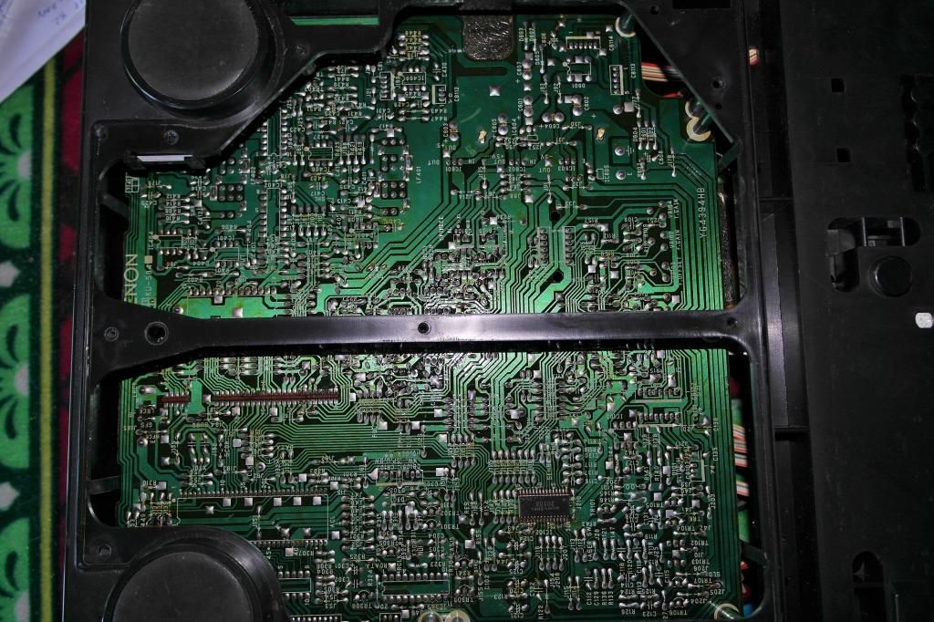

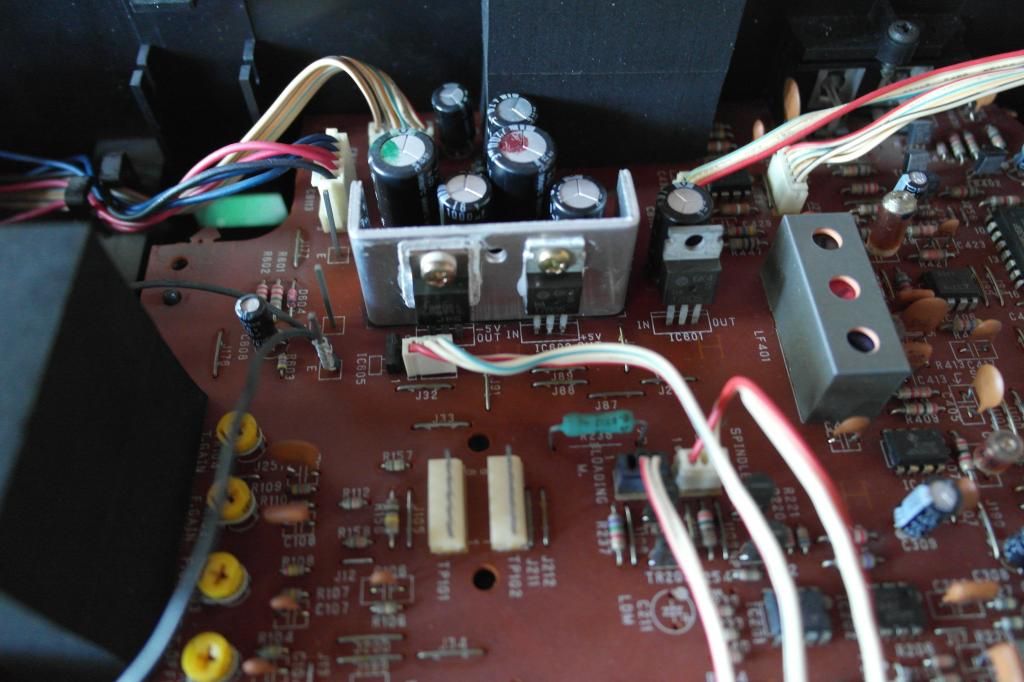

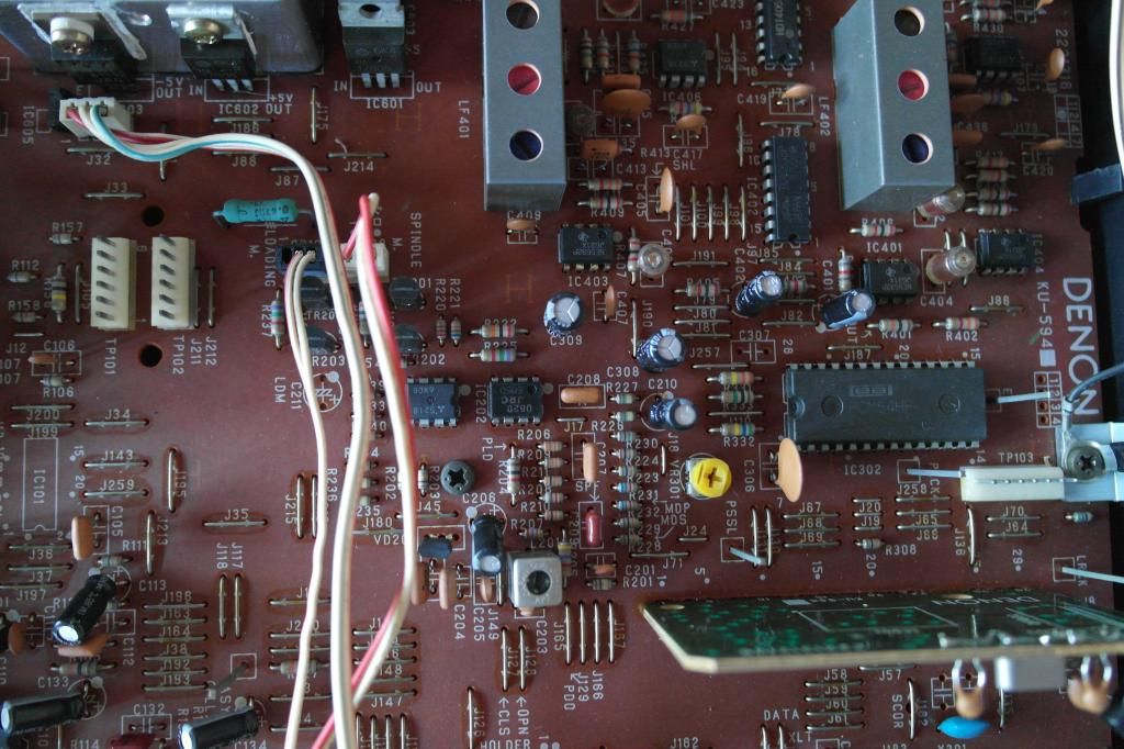

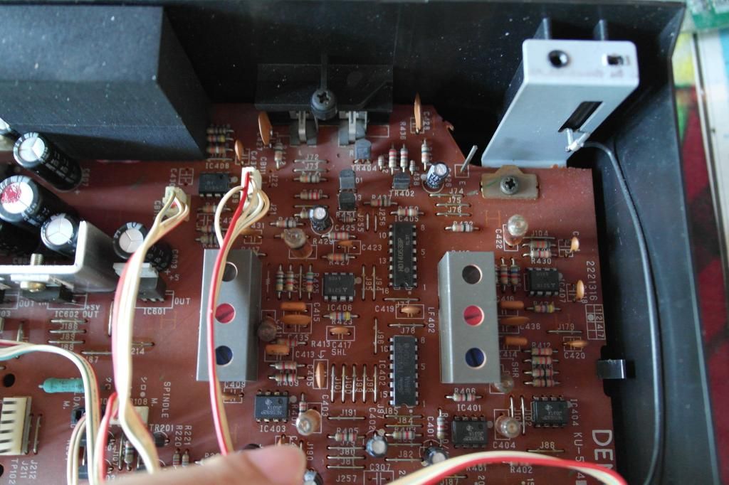

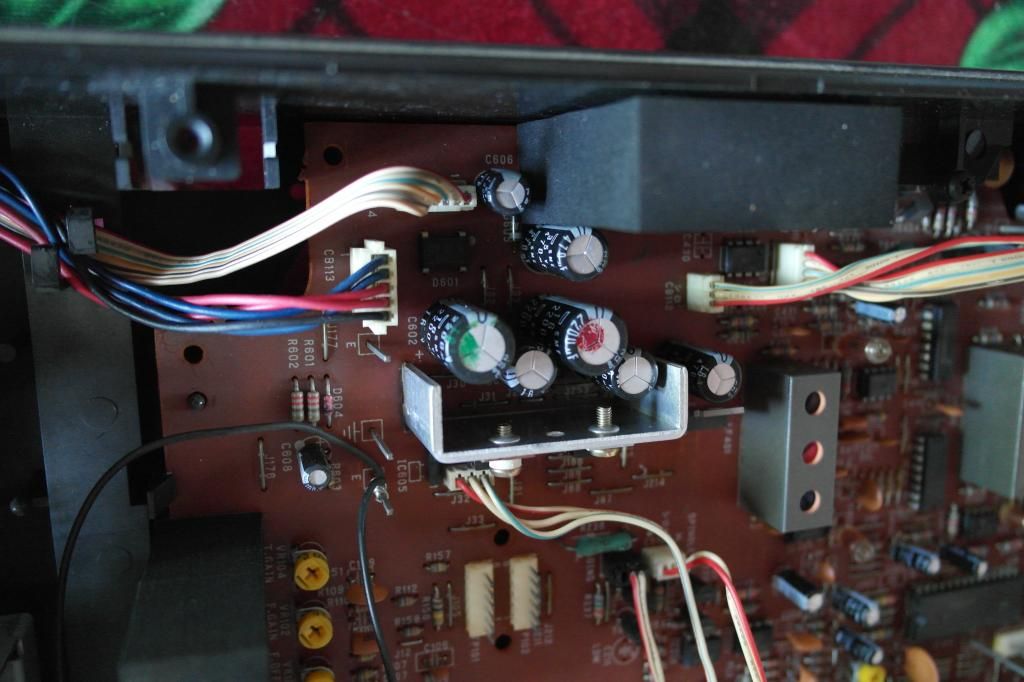

    em mới tập tành chơi cdp, thấy các bác mod rất ham nên rất mong các bác giúp em mod lại cái đầu DENON DCD 700, sinh năm 1987 cùi bắp ah. Em nó chạy 3 con NE5532p, DAC 54HP, bass rất dầy và sâu, tiếng trung nghe nam tính nhưng hơi khô, trep thì chưa được đẹp.
    E không chuyên về điện tử chủ yếu là vọc phá thôi. Rất mong các bác chỉ e các mod từ đơn giản đến phức tạp để có thể gắn bó với e nó lâu dài, cảm ơn nhiều nhiều...

  23. PSman
    PSman Advanced Member
    9/2/07
    1.332
    16
    Topic này nguội quá, có lẽ nó bắt đầu cũng đã lâu, nhiều bác mod xong đã lên đến đỉnh cao rồi... :roll:
    Xong phần Clock thì em tiếp đến IV, xuất tube cho PCM-58 theo sơ đồ 818-II của bác Quang Hào, cám ơn bác đã chia sẻ sơ đồ. Vì không gian cdp chật quá nên em đành phải đo ni đóng giày, theo size em nó vậy.
    Nguồn cao áp super shunt cũng của bác QH, đốt tim AC cho nó máu lửa và đơn giản.
  24. tha
    tha New Member
    30/9/14
    chào các bác. Mình không biết về điện tử, nhưng sau khi đọc các topic mod cdp thấy hay quá nên thử mod clook TCXO mua của sieuthiav. kết quả là lắp vào máy không chạy. chỉ nghe tiếng riits của mắt cd sau đó cd quay ngược vài vòng rồi dừng. Nhờ các bác tư vấn giúp ạ
  25. hoatieu_2006
    hoatieu_2006 Advanced Member
    23/2/13
    1.350
    13
    Hải Phòng
    Bác đảo 2 sợi dây nối vào chân thạch anh cũ nhá. Hoặc âm tcxo nối với âm cdp chân còn lại nối 1 trong 2 chân thạch anh. Đảo đi đảo lại bao h chạy thì ok
